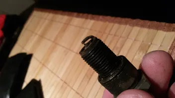

    Hab heute das erste Mal meine Vespa mal etwas länger gefahren, jedenfalls war das beabsichtigt. Dabei tritt dann folgendes Phänomen auf:
    Motor läuft einige km einwandfrei unter Vollgas, droht dann plötzlich abzusterben (als ob der Benzinhahn zugedreht wurde). Wenn ich das Gas zurück nehme, und ihm 5 Sekunden Pause gebe, nimmt er das Gas wieder an. Er hat dann für kurze Zeit wieder volle Leistung und Geschwindigkeit, nach etwa 1-2 km wiederholt sich das Ganze.
    Hatte anfangs befürchtet, da stimmt was mit der Ölversorgung nicht mehr und verursacht Kolbenklemmer. Aber klingt i-wie eher nach Kraftstoffmangel oder? Aber warum erst nach etwa 5-6 km Vollgas und anschließend in Abständen von 1-2 km immer wieder?

    Ist sicher nen Kraftstoffproblem.
    Kann die Tankentlüftung sein oder ein nicht gut verlegter Schlauch.

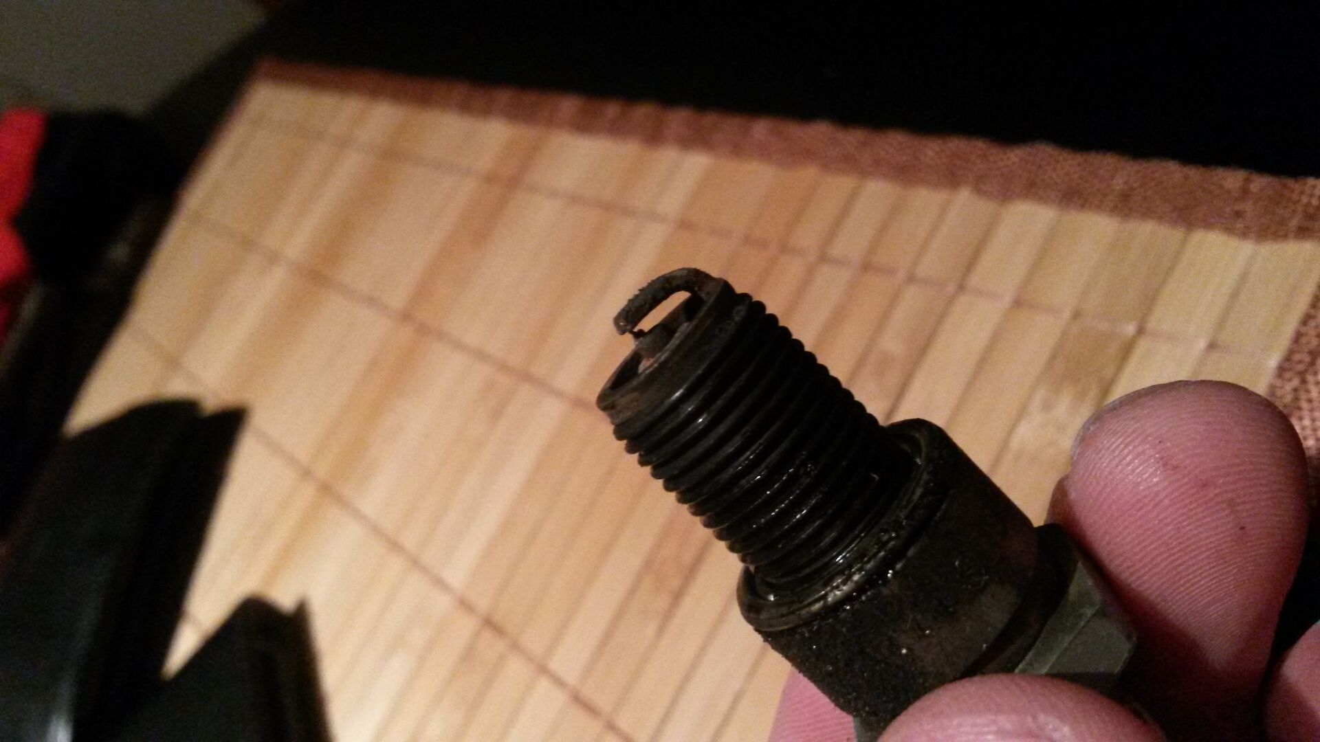

    habe eben mit einer neuen Kerze, die ich eigentlich für den DR Satz gekauft hatte, nochmal eine Probefahrt gemacht. Läuft wieder einwandfrei !
    Hätte ich auch vorher eben nachschauen können, bevor ich hier poste, sorry.....

    • December 21, 2013 at 19:36
    hätte auch auf Kraftstoff gesetzt !
    Aber der Fremdkörper zwischen Isolator und Elektrode ist quasi schon mit der Kerze verschmolzen. Kann ich mir schon vorstellen, dass das unter Dauerlast keinen brauchbaren Zündfunken mehr gibt
