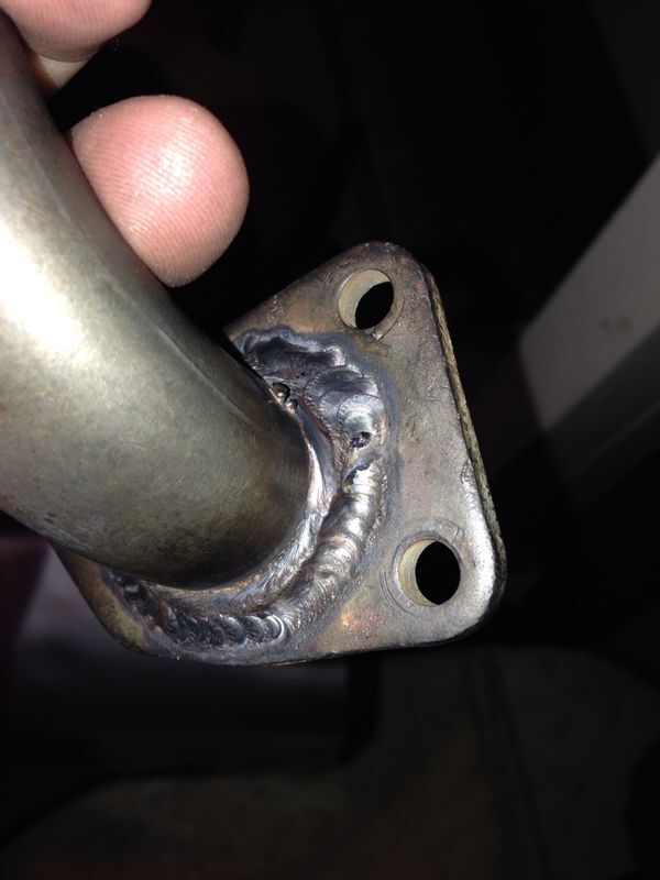

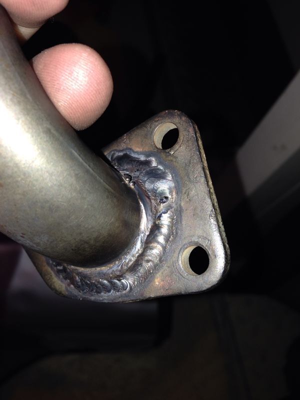

    Ich weiß mitlerweile auch wo mein lieber Motor Falschluft gezogen hat....
    Sowas untüpisches.
    Mein Ansaugstutzen war unten an der Schweißnaht gerissen! Aber nicht sichtbar, hab ich erst feststellen koennen als ich in den ansaugstutzen gepustet habe und unten am Ansaugstutzen Blasen kamen vom Bremsenreiniger.
    Aufjedenfall hab ich den Ansaugstutzen heute neu geschweißt und Morgen wird der Motor eingebaut.
    Dann bin ich endlich fertig :)
