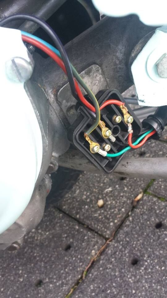

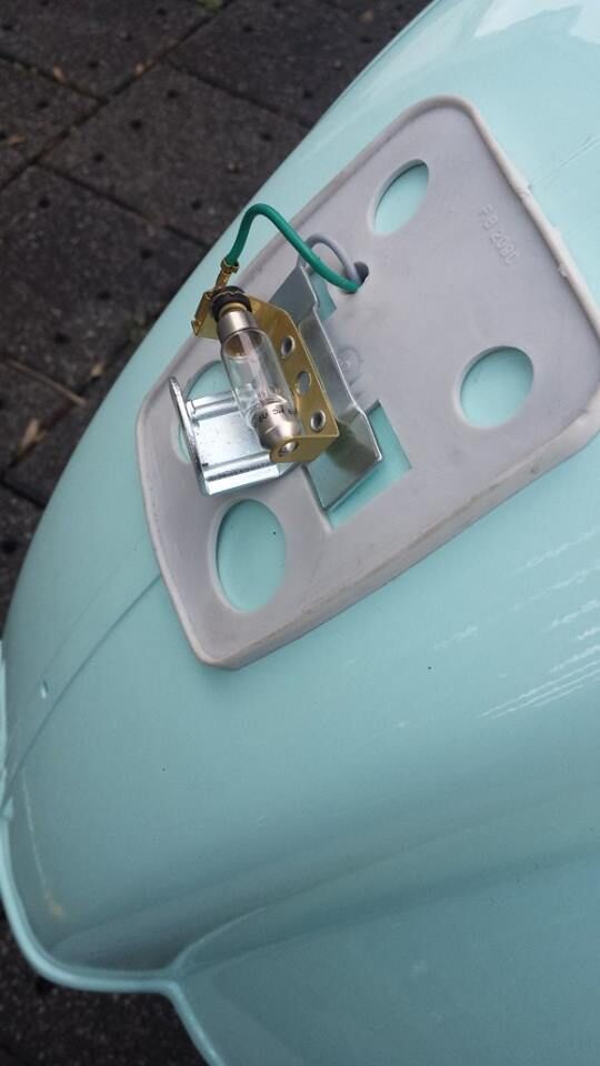

    Habe noch ein paar Bilder angehängt vom Rücklicht hinten (war beim Anschluss der Masse nicht ganz sicher), und vom Kabelkästchen (ist das alles richtig verbunden?)

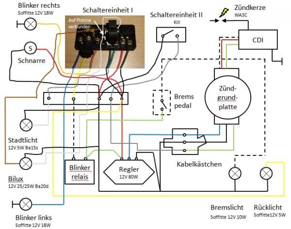

    Welche Zündung ist denn verbaut 6V oder 12V ?
    Vielleicht hilft das :
    2,536

    Zeig mal ein Bild vom Schalter damit man weiß was verbaut ist. Das grüne Kabel gehört eigentlich an den Schalter und das Rücklicht bekommt seinen Strom durch das graue Kabel von dort. Eigentlich sollten am Kästchen 2 schwarze Kabel auf der Kabelbaumseite angeschlossen sein, eines geht zum Rücklicht, das zweite zum Scheinwerfer und von dort zum Schalter. Hauptscheinwerfer mit 1 oder 2 Glühfäden? Ist die ZGP orginal? Innenliegende oder außenliegende Zündspule?
    CARDOC2001: Das Kabelkästchen sieht nicht so aus als ob es an eine 12V ZGP angeschlossen ist.
    • January 20, 2014 at 05:44
    Doch ! Hab selbst ne umgerüstete V50 auf 12V dort kommen auch nur 3 Kabel ans Kabelkästchen !!!!
    Sehe bei Ihm nur nicht die CDI ....
    Warten wir mal auf Bilder von der Zündgrundplatte ....

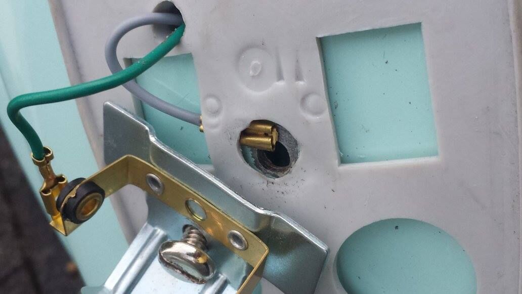

    Hier nochmal 2 Bilder des Schalters.
    Habe eine 6V Zündung soweit ich weiß.
    Lg

    • January 20, 2014 at 21:19
    kuhli97: Wo?
