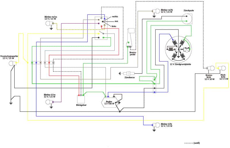

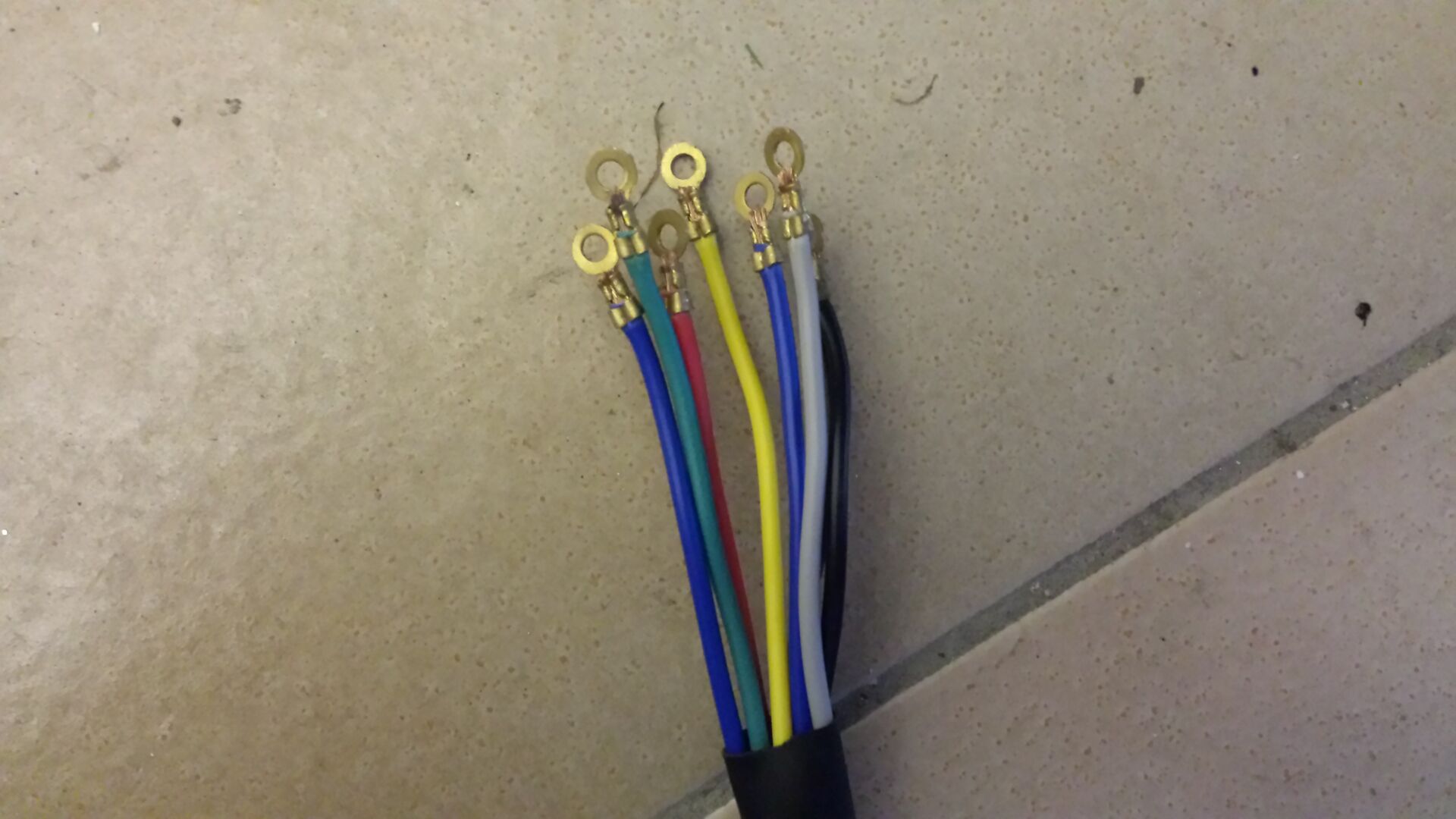

    habe einen neuen Kabelbaum für meine V50 (4 Blinker) bestellt. Meine alter Kabelbaum (leider ohne Kabelkästchen verbaut), hatte exakt die Farben wie in der angehängten Zeichnung.
    Jetzt kam der neue KB, und ich raff gar nix, alles anders.
    1. Das Bild mit den ganzen verschiedenfarbigen Kabeln und den Kabelösen: Kommt das an den Lenker oder unten an das Kabelkästchen ?

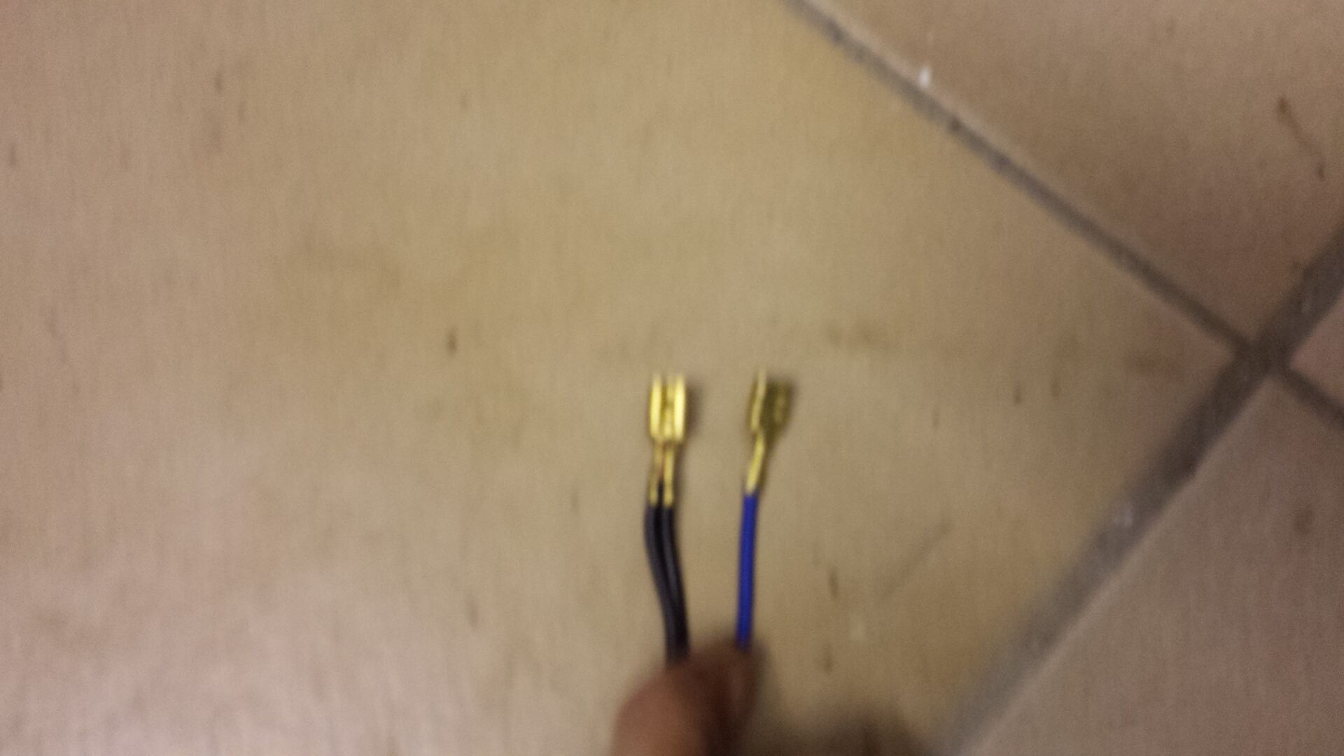

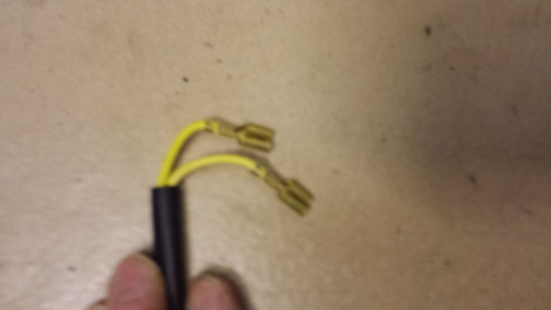

    2. Wohin kommt die beiden 2 gelben Kabel ? Bei mir war vorher Bremsschalter/Bremspedal grün + weiss

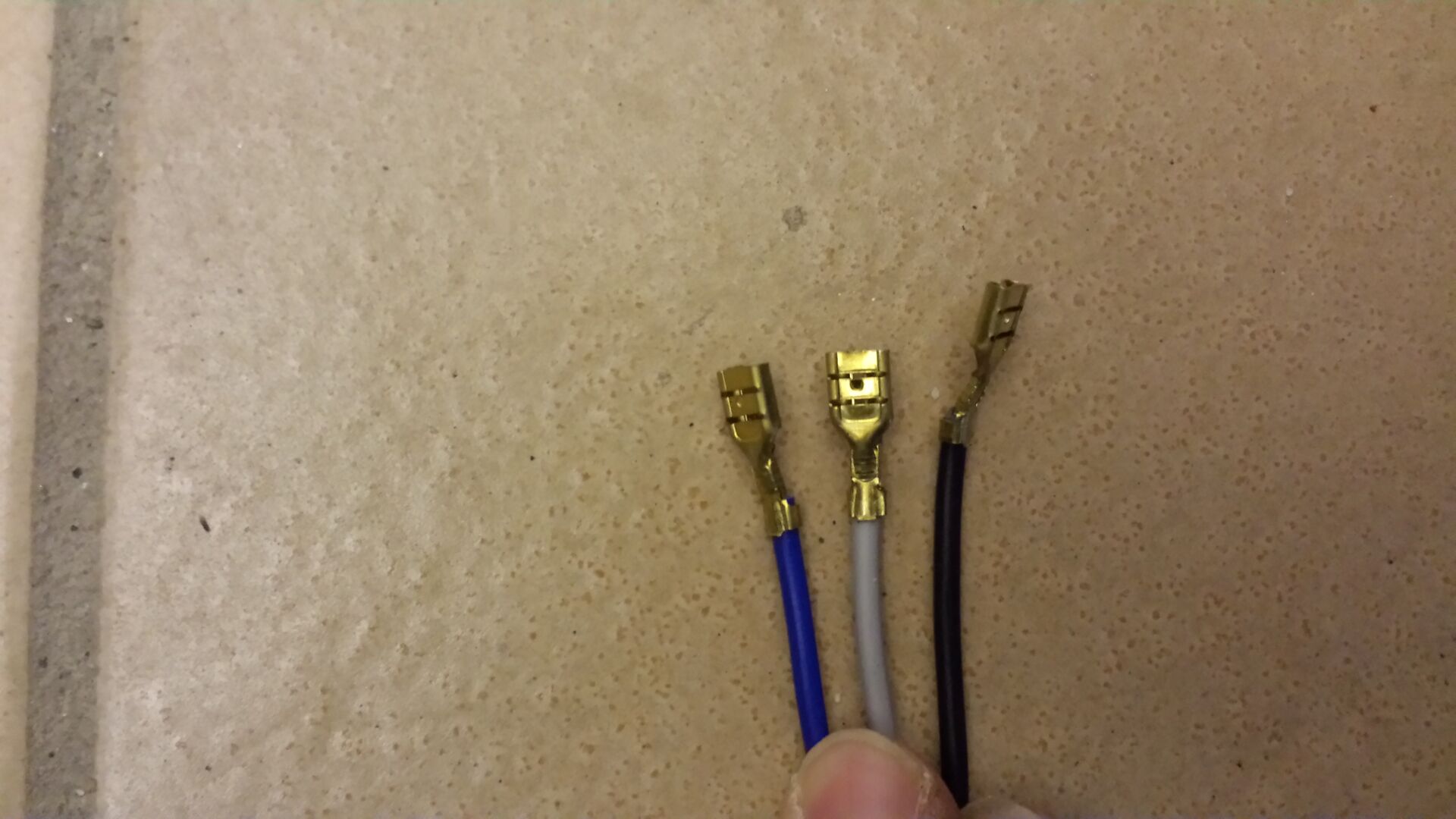

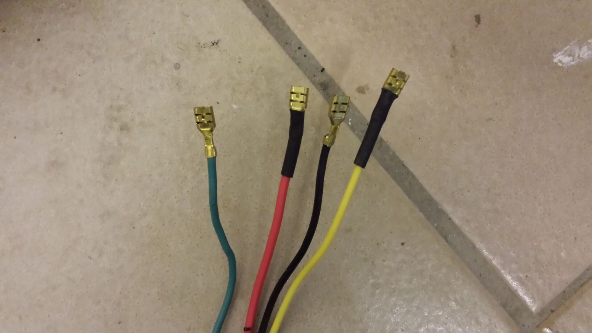

    3. Und die anderen ? (grau/blau/schwarz ? blau/schwarz ? grün/rot/schwarz/gelb ? )

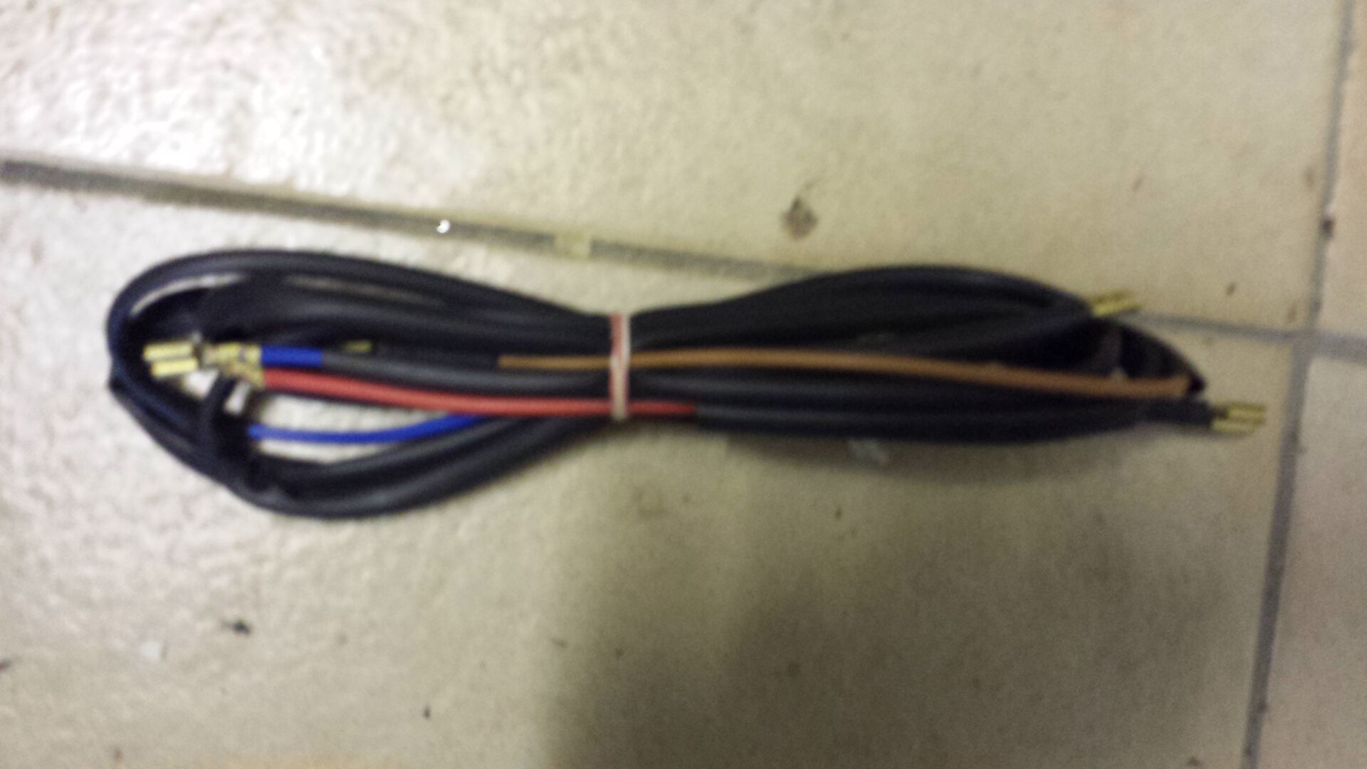

    4. Dann war da noch ein (kleiner) Kabelbaum dabei, separat. Wofür ist der ? Für die Blinker ?
    Bin dankbar für jede Hilfe bzw. ein Mapping des alten auf den neuen Kabelbaum.

    Hallo, die 2 Gelben kommen soweit ich es weiß ans Blinkrelais ( Unter der Sitzbank beim Vergaser oder in der Linken seitenbacke). Mehr weiss ich leider nicht!

    das mit den vielen kaeln dran kommt in das kabelkästchen.
    blau grau schwarz kommen zum rücklicht
    schwarz blau kommen an den bremslichtschalter
    gelbgelb ans blinkrelais
    grün rot schwarz gelb gehen in den lenker, die kabelverteilung im lenker selbst fehlt noch.
