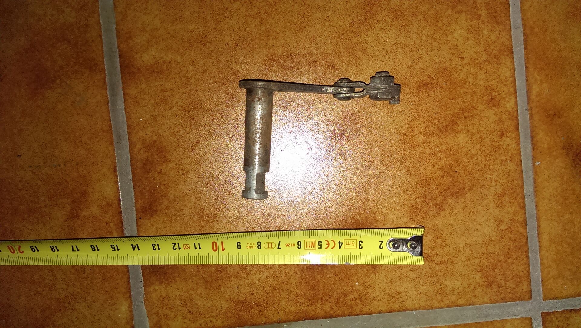

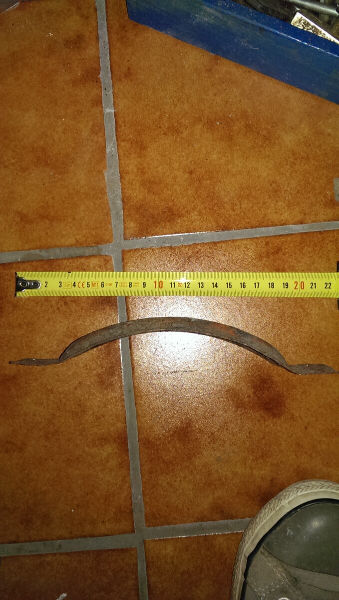

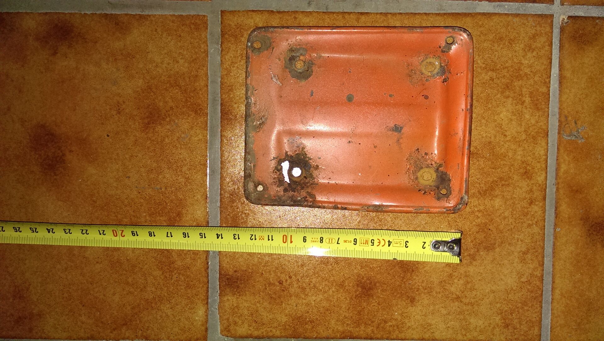

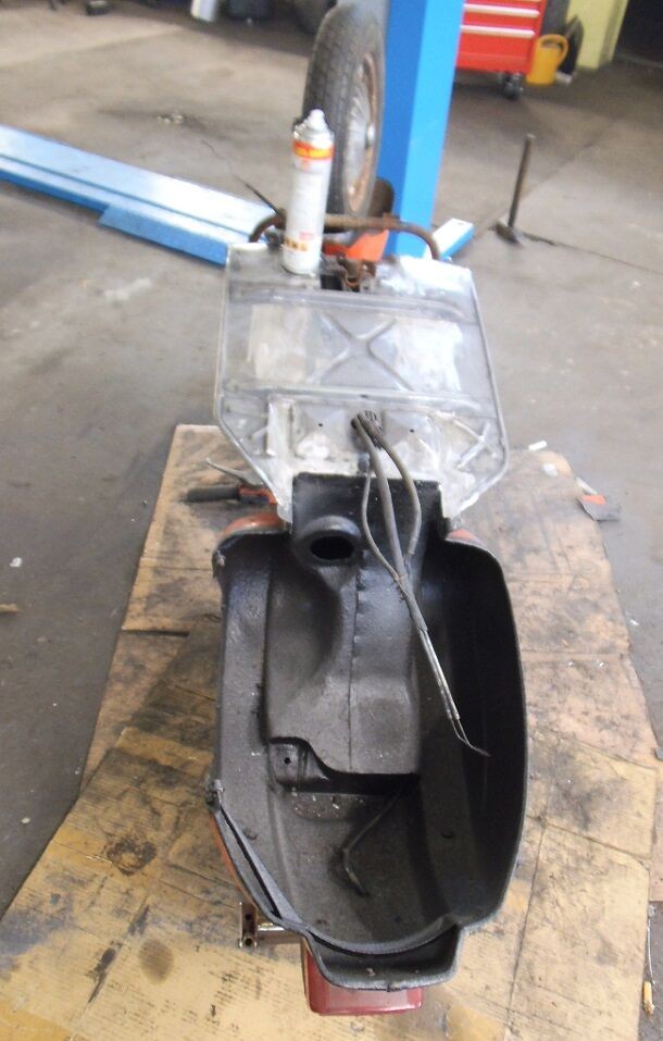

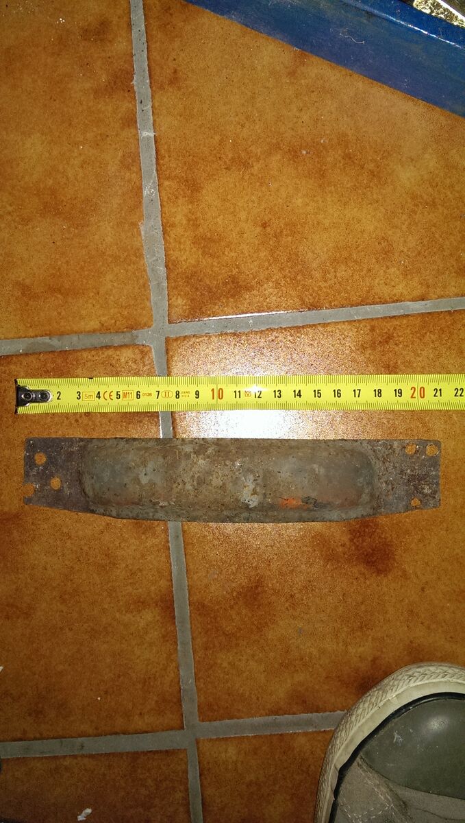

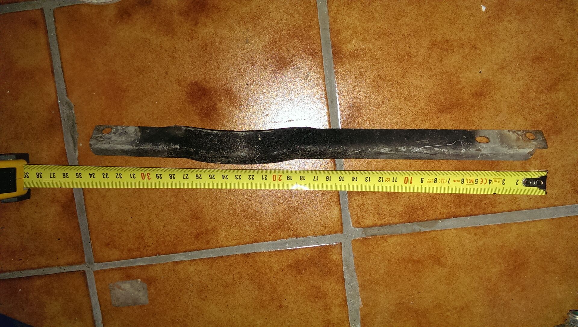

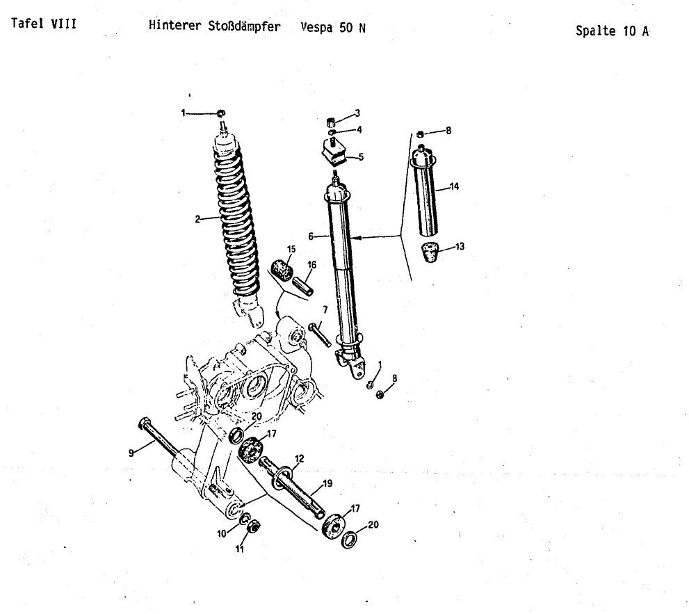

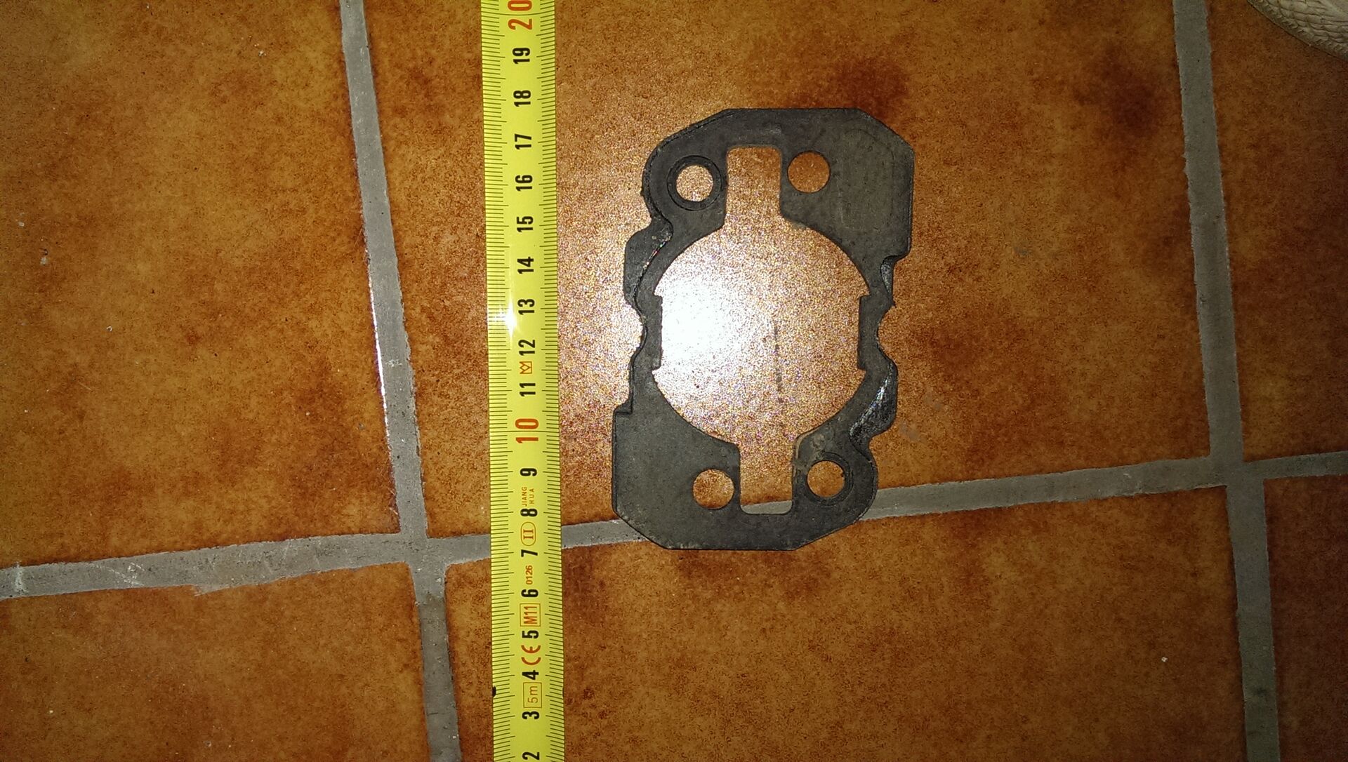

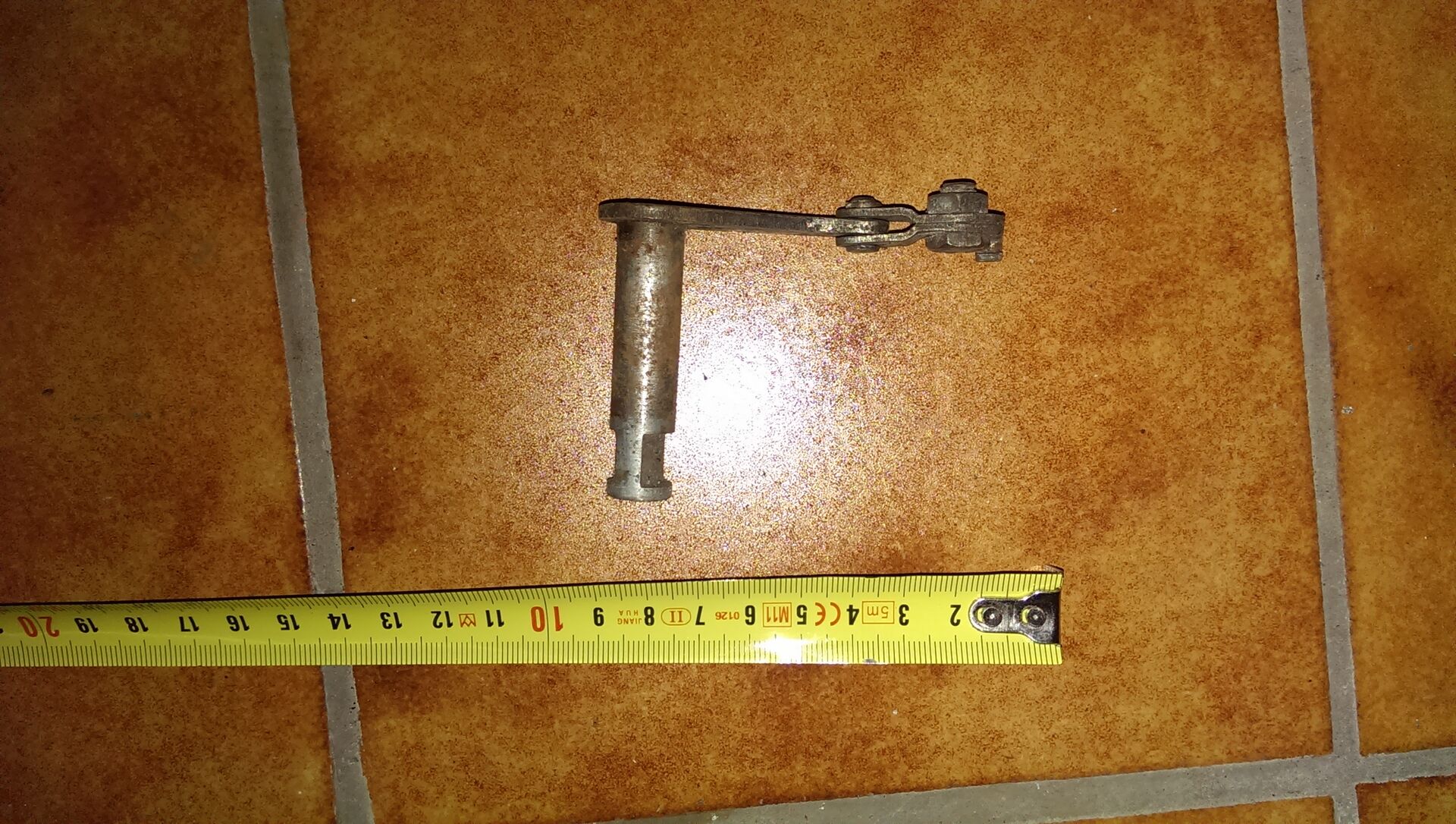

    ich habe gestern Abend meine Vespa bekommen in 4 Kartons.. nun habe ich heute ein wenig sortiert und konnte nicht herausfinden, wo diese Teile hingehören?! Zudem wäre es nett wenn mir jemand ein Foto von der Stoßdämpferaufnahme hinten von oben und von unten schicken könnte.
    Vielen Dank!

    Bild 5 sieht für mich wie ein Kennzeichenhalter aus.
    Bild 6 ist von der Bremse.

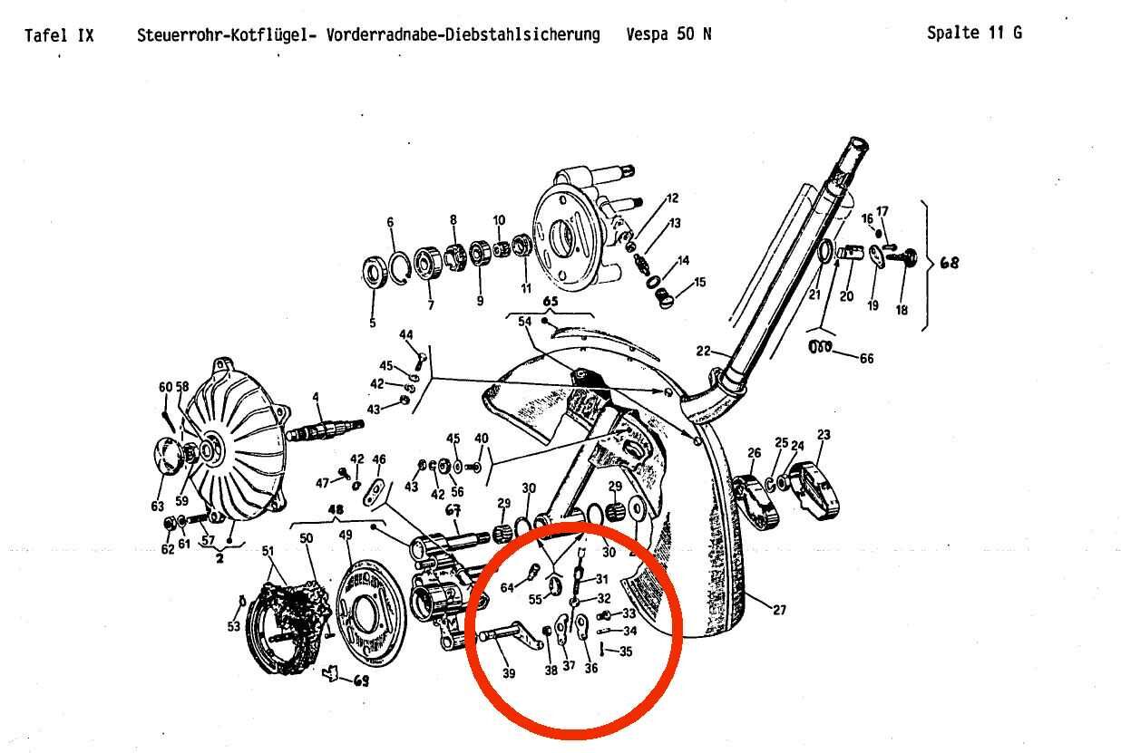

  • Franzl
    475
    86
    PK 50S Bj.84/85
    • February 9, 2014 at 12:49
    Servus,
    da schau mal
    Grüße

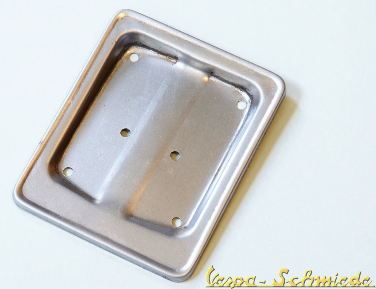

    Hi das ist einfach, 94, 95 95 und 97 sind keine V50 Teile, 98 ist eine Nummernschildhalter, aber für "D" der falsche. Das Letzte ist der Betätigungshebel für die Bremsbacken.
    Nachtrag, sollten das wirklich die Verstärkungen sein????

    • February 9, 2014 at 13:17
    Also Bild 94+95 sieht mir schon aus wie das Verstärkungsblech hinten für den Auslauf des Kotflügels. Hat meine auch...
    • February 9, 2014 at 13:42
    Ja ein Bild des Rahmens von unten würde Klarheit bringen. 2-)
    • February 9, 2014 at 13:55
    Sieht man doch auf dem geposteten Bild von Franzl...

    • February 9, 2014 at 14:59
    Tatsache, hatte ich garnicht drauf geachtet, perfekt :)
