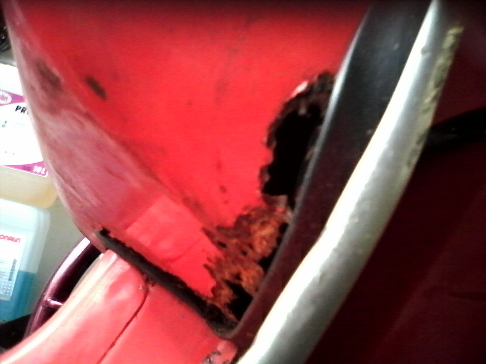

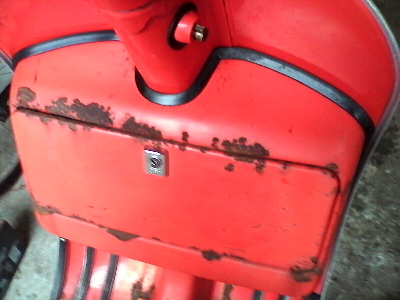

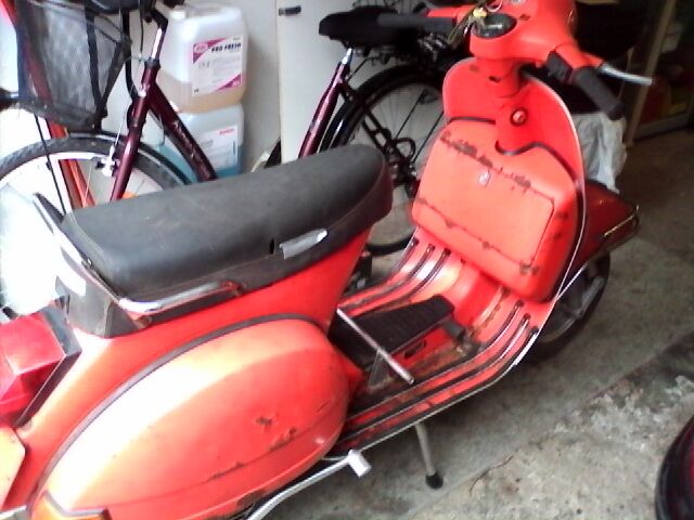

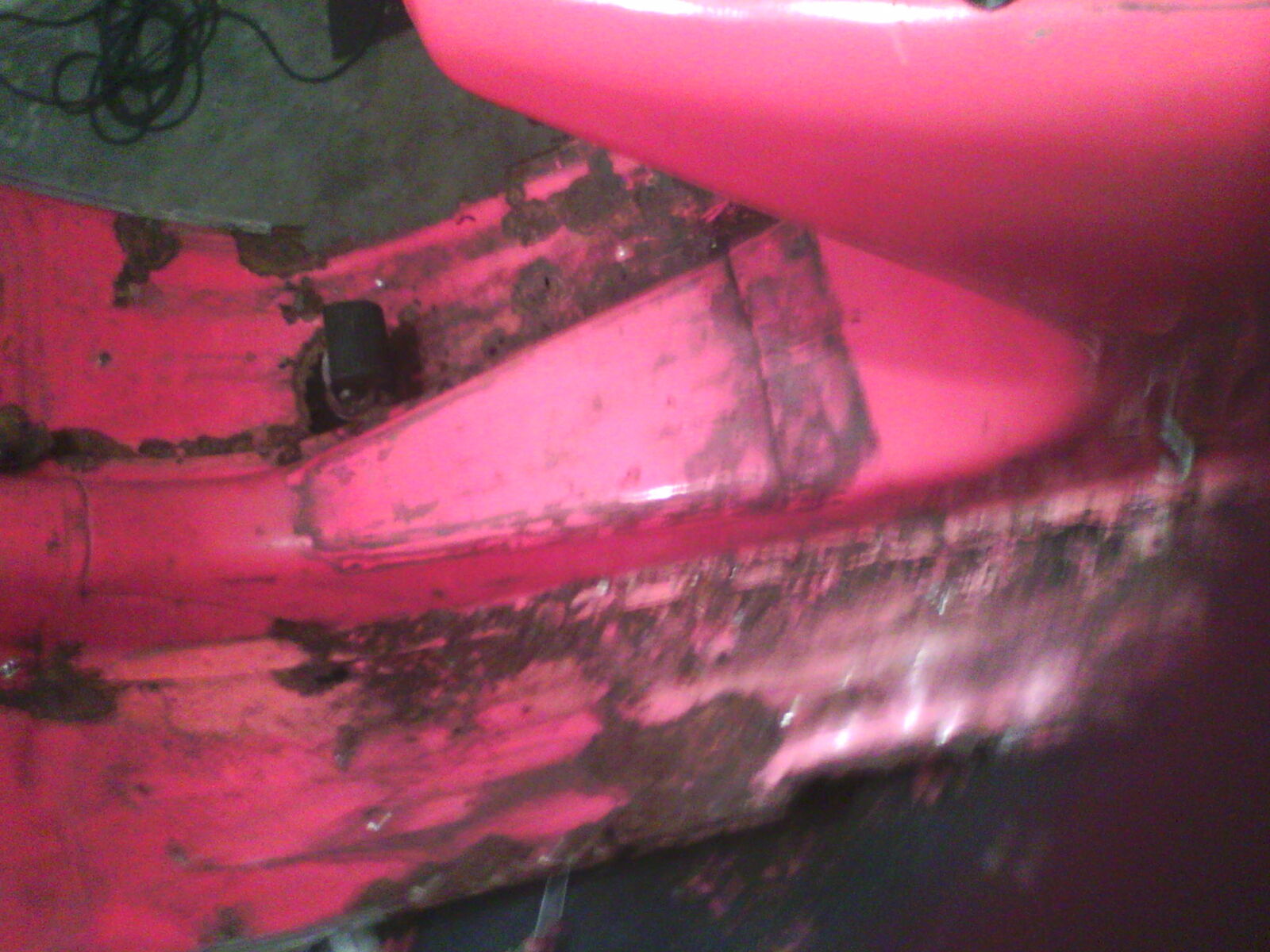

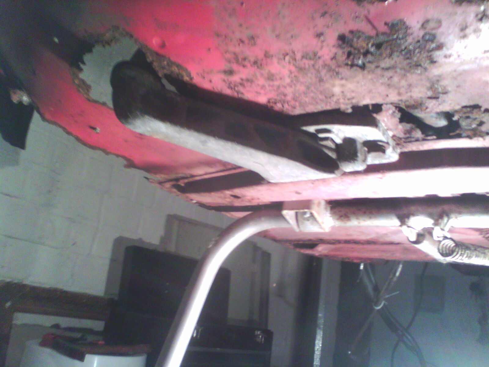

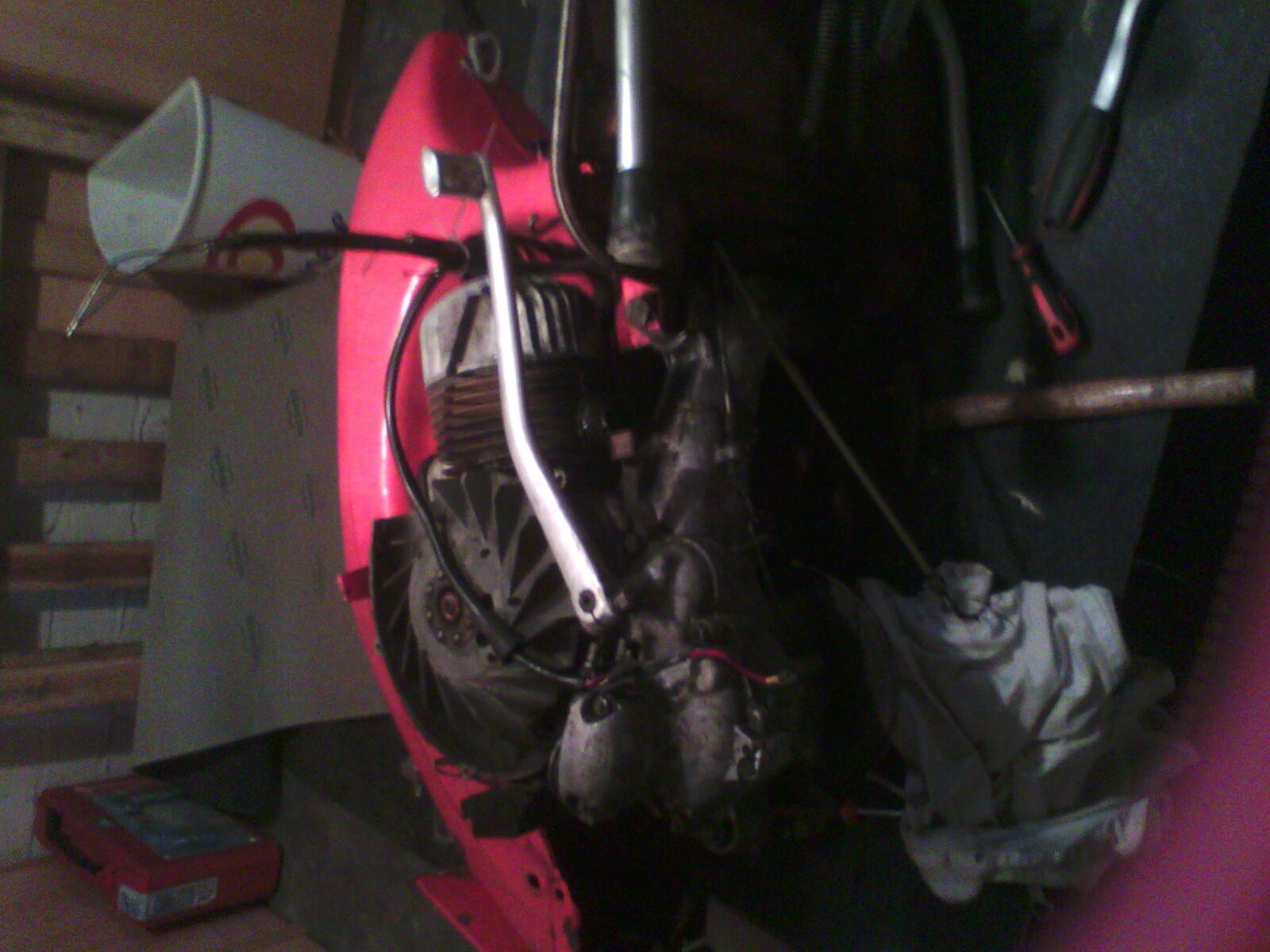

    Hallo und Bouna Sera vespa Amigos .Ab morgen geht es los ,meine p80x bj 82 wird auseinander geschraubt und komplett fertig gemacht .Sprich neues trittblech rein oben und unten motor revision ect ect hier mal ein parr bilder werde euch auf dem laufenden halten .Wer tipps hat immer her damit !!!!

    Mein Tip wäre bei der Motorüberholung gleich auf 125er Getriebe umbauen und nen größeren Zylinder rein (Motor aufspindeln)
    Oder gar auf das Konversion Kit verbauen ...( reicht mir persönlich jedoch nicht ) ...
    Aber nichts desto trotz viel Spass und etwas Glück bei der bevorstehenden Resto...

    muss noch auf eine antwort warten vieleicht kann ich einen 200 motor bekommen werde denn dann komplett verbauen und den ori verkaufen aber jetzt ist erst das kleid der alten dame fällig habe nur angst vor der sache mit dem schweissen der bleche :S :S
    wie sieht den der bereich um die Motor-traversenschraube aus ??

    Eigentlich ganz gut 2-) 2-)

    fürs Schweißen such dir einen Fachmann(betrieb) wenn du es nicht selbst kannst.
    Nicht versuchen sonst zahlst du später mehr....... :whistling:
    Frei nach dem Motto.... Loch an Loch und hält doch :D

    Farbe weis ich noch nicht die sache mit dem schweissen werde ich vieleicht selber machen gerätschaften sind alle vorhanden wenn ich doch kalte füße bekomme macht das mein kollege der hat eine werkstatt und mehr erfahrung :thumbup: :thumbup:

    Damals habe ich auch die Karosserie inspiziert und hatte den Kotflügel verrostet und Rost um das Bremspedal. Zumindest dachte ich das es Rost war aber jetzt wo ich das Loch um dein Bremspedal sehe glaube ich, dass ich doch nur Flug Rost hatte.

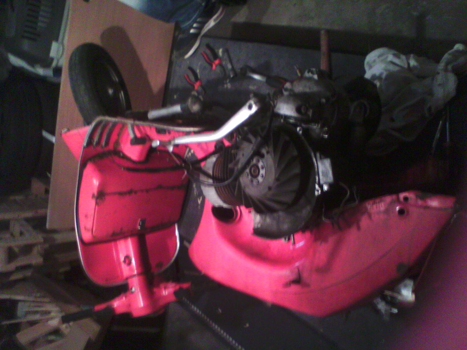

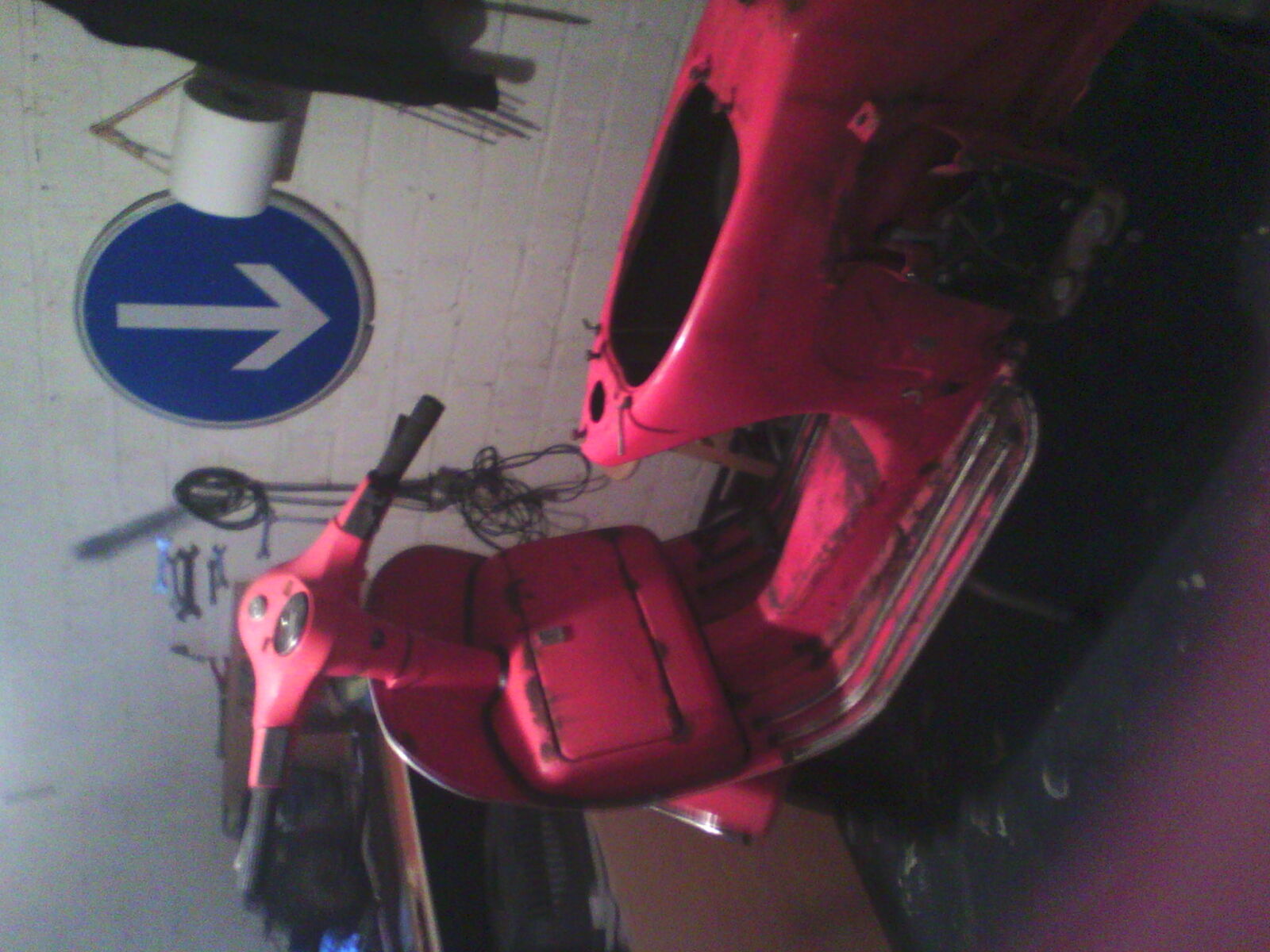

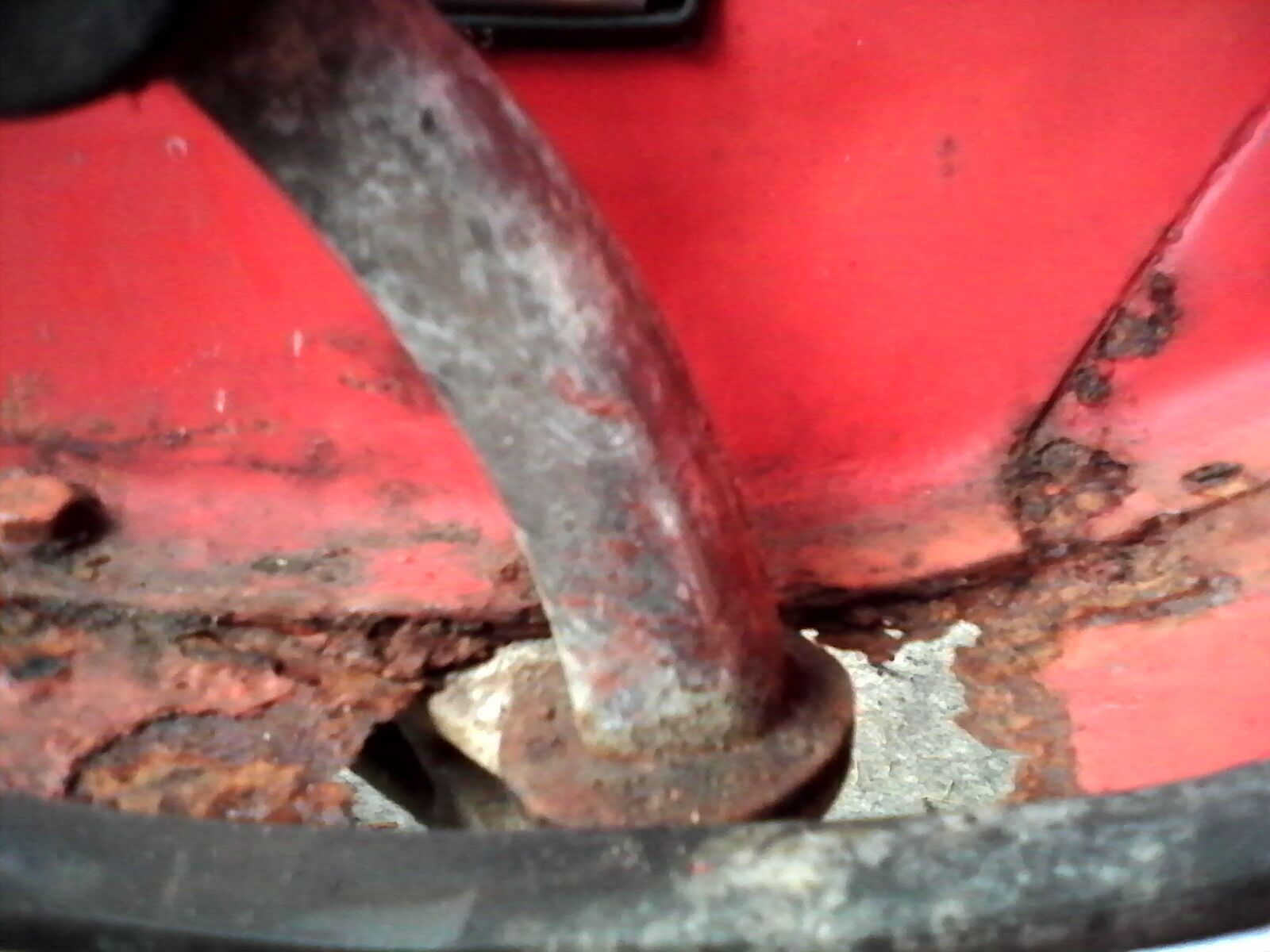

    mahlzeit freunde der feuchten sachen der anfang ist gemacht bin jetzt richtig im fieber und werde morgen weiter machen heute abgehackt :motor runter blinker raus usw usw naja wird alles gut bis dann amigos

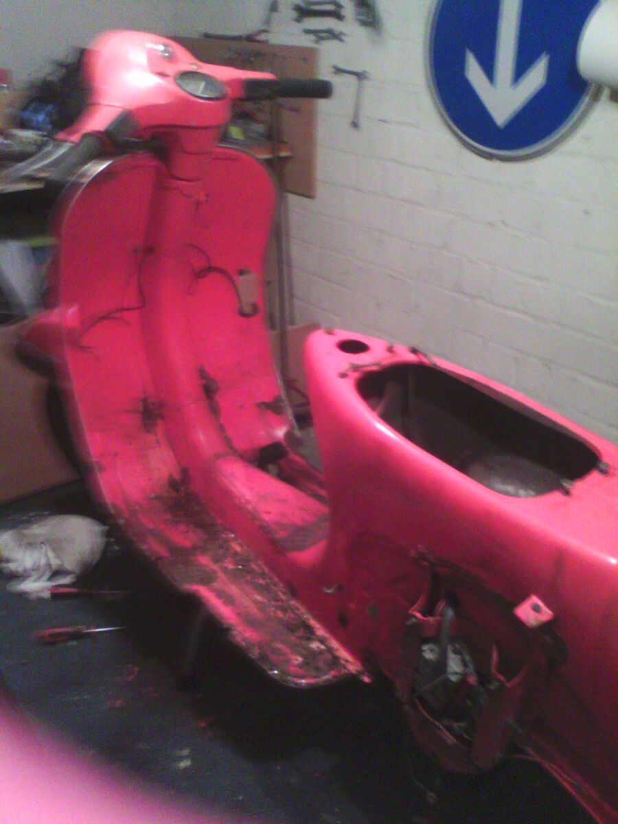

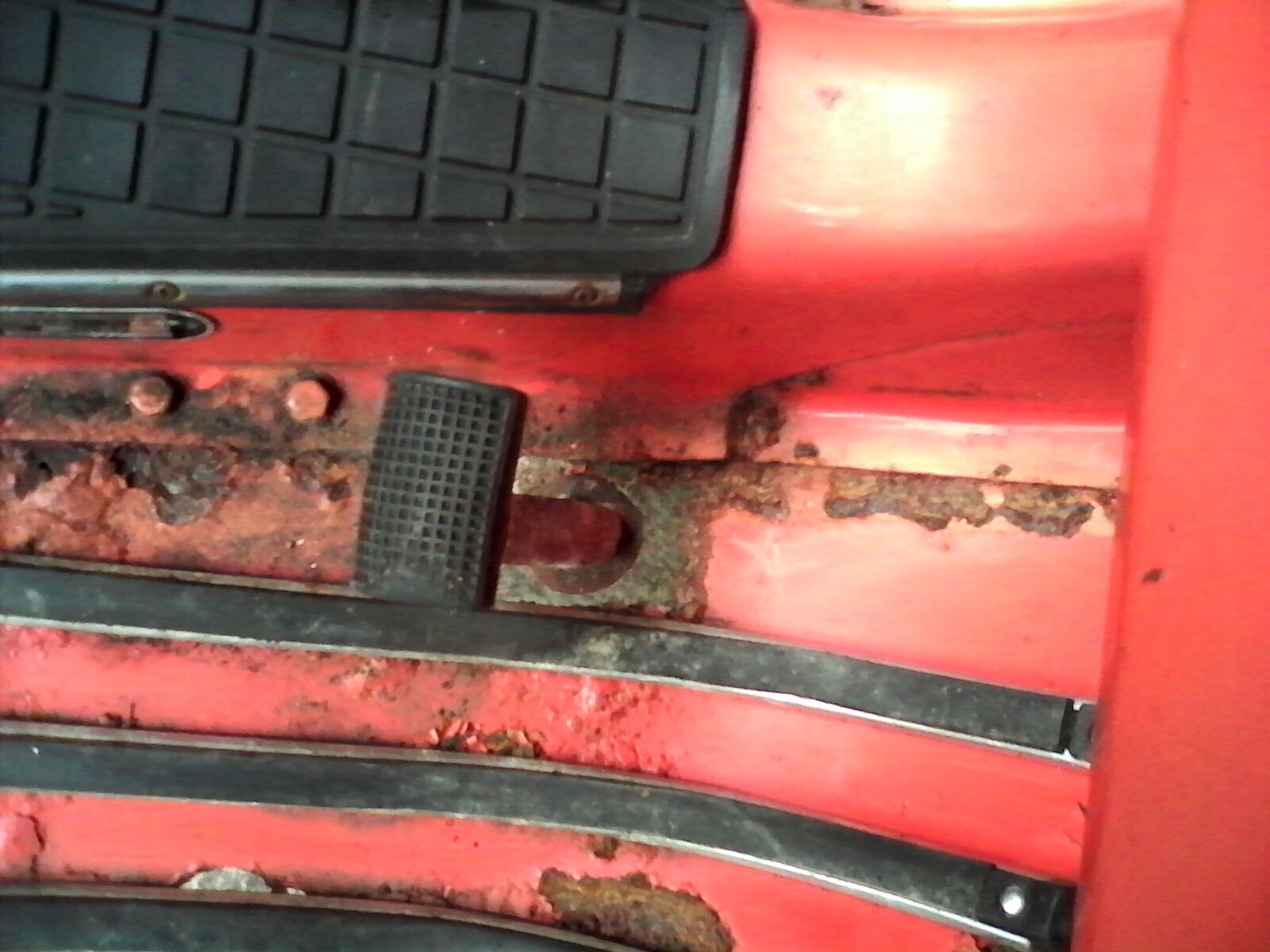

    Das elend hat ein gesicht ROST ROST ROST und nochmals ROST Leck mich anne Täsch :+3 :+3

    bin gespannt wie der Tunnel innen aussieht
    Member of "Rogue Unit SC"
    Der Teufel hört Techno

    der Tunnel ist soweit ganz gut nur das untere blech an der bremse hat ein LOCH hahaha :+3

    ich mein damit den Tunnelinnenseite

    Schau mal in meiner galarie. Da siehste wie meine px aussah als ich sie bekam. Der tunnel sah von innen aber gut aus.
    Neues bodenblech rein und feddich war die laube :D

    meinte ich auch habe schon mal rein geleuchtet tunnel siet noch sehr gut aus hat noch diese graue farbe drauf :D

    Und nach den lacken alles mit konservieren

    Sowieso muss aber erstmal jemand finden der mir günstig die bleche einschweißt lackieren wollte ich selber damit habe ich erfahrung nur beim schweißen tuhe ich mich schwer :whistling:
