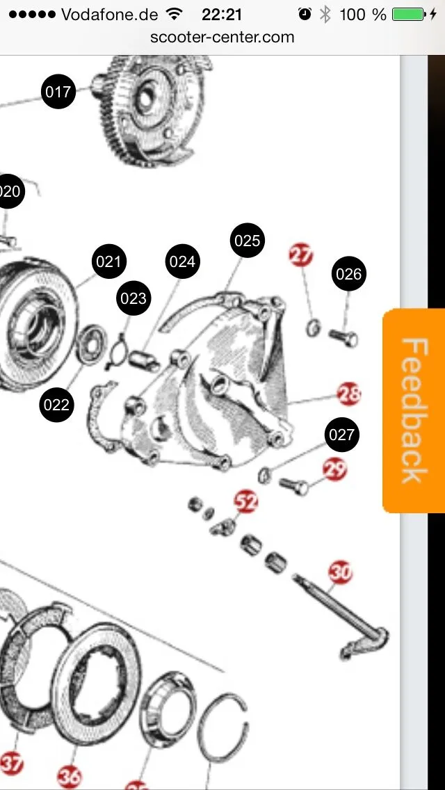

    Servus Zusammen,
    ich bin zu blöd, den Deckel zum Nachkauf wie unten gekennzeichnet irgendwo zu finden.
    Kann mir jemand weiterhelfen?

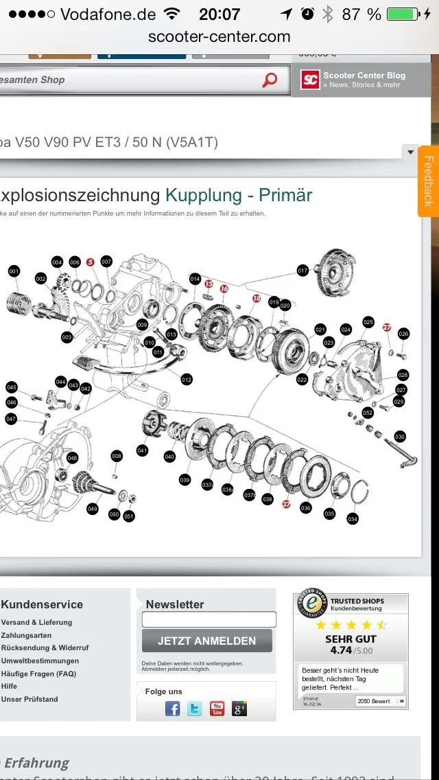

    Sicher das das das richtige Bild ist ?
    Wäre gut wenn Du dein Modell etwas näher beschreiben könntest , oder das Teil mit Foto hier einstellen !

    Hi, ja das Bild ist richtig.
    Modell ist eine 50 R von 1974.

    Dieses Teil scheint es nicht zu geben beim SCK !
    Oder Du sucht dir nen Gebrauchten Deckel ...

    iss sonn gummistöpsel. gibt es afaik auch sonstwo nicht. nimm einfach nen anderen deckel. am besten direkt einen xl1 oder xl2 deckel. der kurzarmdeckel benötigt ziemlich viel kraft im unterarm

    dann muss ich selber einen drehen :)
