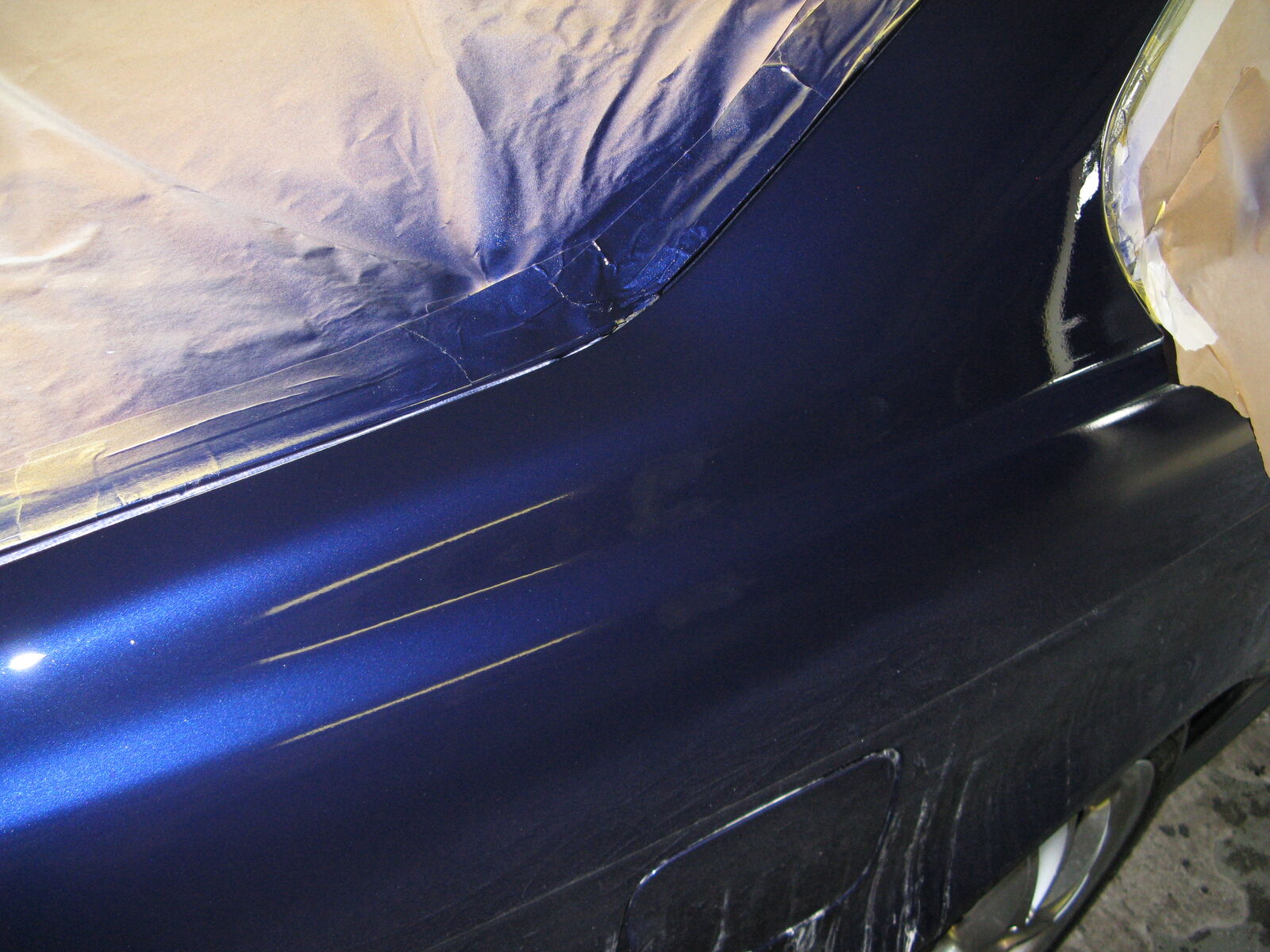

    Bild ist übrigens mein oller E36 Coupe
