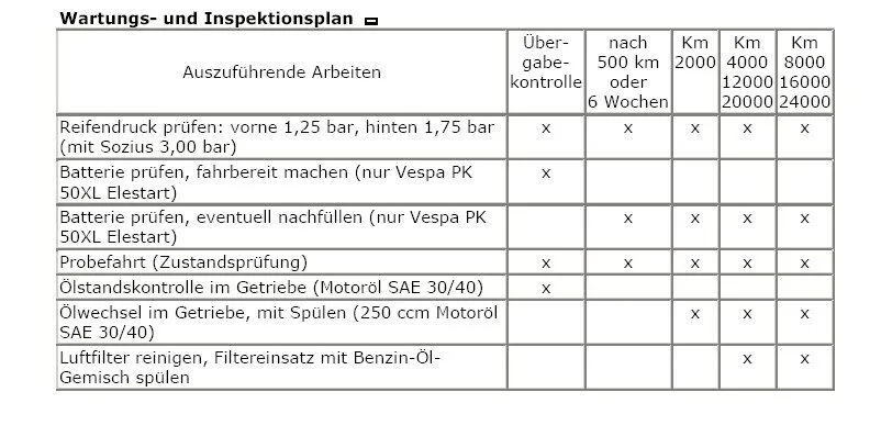

    Hallo,wie oft sollte man einen Ölwechsel machen,und Luftfilterwechsel bei einer PK 50 XL 2 bei einer jährlichen Fahrleistung von ca. 1000 Kilometern :?: .Danke im voraus. Gruß Thomas

    Luftfilter brauchst gar nicht wechseln - ausbauen und in Benzin auswaschen, evtl. mit Druckluft ausblasen, danach etwas einölen und gut.
    Getriebeöl würd ich alle 1-2 Jahre wechseln. Ölstand aber öfter mal kontrollieren.

    Hi, einfach nach Plan.
