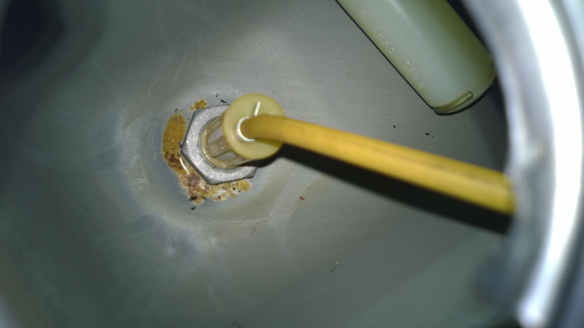

    hab heut mal nach der Winterpause in meinen Tank geschaut und folgendes Bild vor mir gehabt:
    Frage: Ist das Rost? Falls ja: Schlimm? Gegenmaßnahmen?

    denk ne kleine kombi aus rost und ölrückständen.
    was auch immer: einmal mit benzin ausschütteln und dann bedenkenlos fahren. Gegenmaßnahme= befüllen mit öl-benzingemisch.

    wrum hast du den tank denn leer stehen gehabt?
