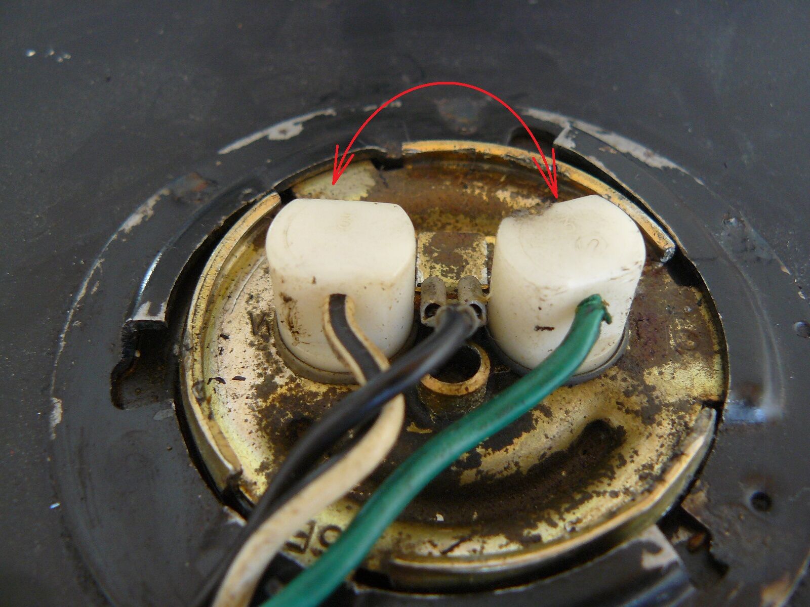

    • March 21, 2014 at 11:18
    Also meinst du sicher diese beiden :
    Irgend einen Tip , wie man das vernünftig hin bekommt .
    ( ich will da keine Lüsterklemme rumhängen haben )
    kann ich im Stecker hinterm Tank die Anschlüsse tauschen ??
    Lg vom
    Holländer

    • March 21, 2014 at 11:25
    Da hier nichts gepfuscht aussieht, würd ich das Kabel mal verfolgen (Steckverbindung hinten und vorne unter der Kaskade, Multistecker am Tacho)
    Dass die Spannung vom Poti am Tacho falschrum interpretiert wird, wäre bei Originalverkabel schon reichlich merkwürdig.

    • March 21, 2014 at 11:31
    Seid wann hast du dieses Verhalten der Tankuhr?
    Kann doch nicht sein, dass sich der Stecker/Kabel von selber drehen? Eher ein Fehler im Kabelbaum, evtl.?
    Lass mich, ich kann das.........................................Ups, kaputt

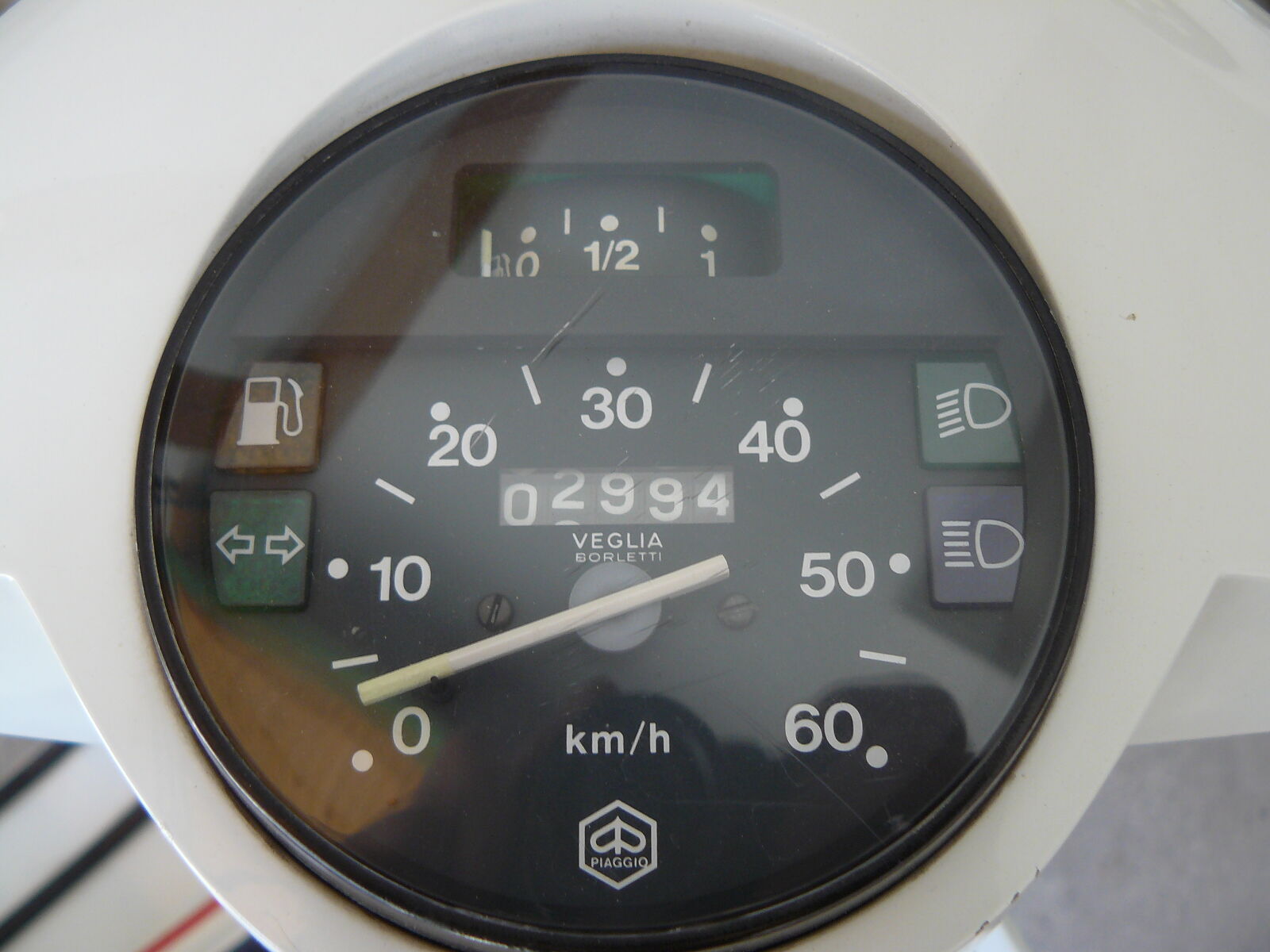

    • March 21, 2014 at 11:45
    Das die gute erst seit gestern richtig läuft , hab ich das Problem seit gestern . :rolleyes:
    Bis jetzt hab ich keine Probleme mit der El gehabt . Die Beleuchtung vom Tacho , die Blink-Anzeige
    die kontrolllämpchen fürs Licht alles funktioniert einwandfrei .
    Die Kabel tauschen ist zwar nicht unbedingt die professionellste Lösung aber zumindest eine die Funktionieren könnte .
    Oder ist da am ende ein Tacho von einer PK XL drin oder so ?
    lg vom
    Holländer

    • March 21, 2014 at 11:49
    Der XL Tacho hat ein oranges Ziffernblatt
    Der Lusso ein Weißes.
    pk xl1 gabel, lusso/ets lenker, 19er gaser, tacho, yss
    dass die nicht kompatibel sind, hab ich aber noch nie gehört, ich tippe immernoch auf einen verkabelungsfehler.

    • March 21, 2014 at 12:12
    Weiss wie Schnee ! Also Original . Wo finde ich Infos zu der Verkabelung unter der Kaskade ??
    Vielen Dank euch
    euer Holländer
