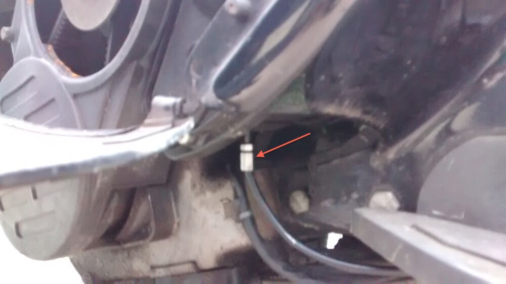

    Hey, ich wollte euch nur auf Stand bringen. Die Vespa fährt wieder super! Nachdem den Vergaser erneut gereinigt habe ist mir beim Choke-Zug aufgefallen, dass das Kabel so stramm ist, dass dieser immer son halben cm geöffnet war. Ich weiß nicht, wieso das auf einmal so ist und konnte auch keinen Kabelstau oder so etwas in der Art am Seilzug feststellen, jedenfalls habe ich den Zug einfach mal ausgehängt, den Vergaser wieder eingebaut und neu eingestellt und siehe da, seitdem läuft der Roller rund.
    Nun meine Frage, was das mit dem Choke-Zug sein könnte? Die Schraube auf dem Bild da kann ich übrigens nicht mehr drehen, weil das Gegenstück sich in dem Plastikkasten mitdreht und ich es nicht festgehalten kriege. Kann es sein, dass die das Chokekabel verkürzt?

    Ja, die Schraube ist zum Einstellem des Zuges da. Jetzt ist der Zug maximal gespannt. Du musst sie irgendwie wieder reindrehen, sodass der Zug erwas durchhängt und Spiel hat. Aber nur etwas, sodass der Choke noch weitgenug gezogen werden kann

    Habs hinbekommen und sie läuft super rund :) Vielen Dank euch!
