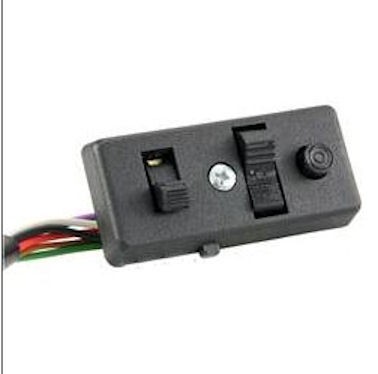

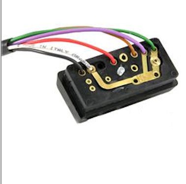

    Nun habe ich mir eine Schnarre zugelegt und den dazugehörigen Lichtschalter:
    Schalter vorne:
    Schalter hinten:
    Am weißen Kabel, das sieht man jetzt nicht, ist noch ein kurzes graues Kabel dran.
    So, wie verbinde ich jetzt die Kabel dieses Lichtschalters mit dem bestehenden Kabelbaum???
    Weiß und Grün kommen, denke ich an die Schnarre, aber dann beissts schon aus. Kann mir da von Euch einer helfen?
    Der linke Schalter schaltet das Licht ein und aus, der rechte Aufblendlicht, oder umgekehrt?
    Ich will halt den bestehenden Kabelbaum nicht rausrupfen, das muss doch auch mit dem gehen, oder?

    • March 23, 2014 at 11:36
    also der Schalter ist wie folgt aufgebaut:
    Links: licht an/aus
    Mitte: Fern/Abblendlicht
    Rechts: Hupe
    Normalerweise ist der Schalter ein Unterbrecher, den kann man aber zum Schließer umbiegen. Dazu müssen die Kontakte vom Hupenknopf innen umgebogen werden, sodass beim Drücken der Stromkreis geschlossen wird. Lauf deinem Foto schließt der Schalter somit Weiß und Grün, das sollten dann deine Hupenkabel sein. Miss nach dem Umbiegen einfach nochmal alle Kabel durch. Es muss so sein:
    1 bringt den Strom und legt ihn auf den Lichtschalter und die Hupe
    1 Killschalter
    1 Masse
    1 Abblendlicht
    1 Fernlicht
    1 Hupe
  • Vespa 50ccm
