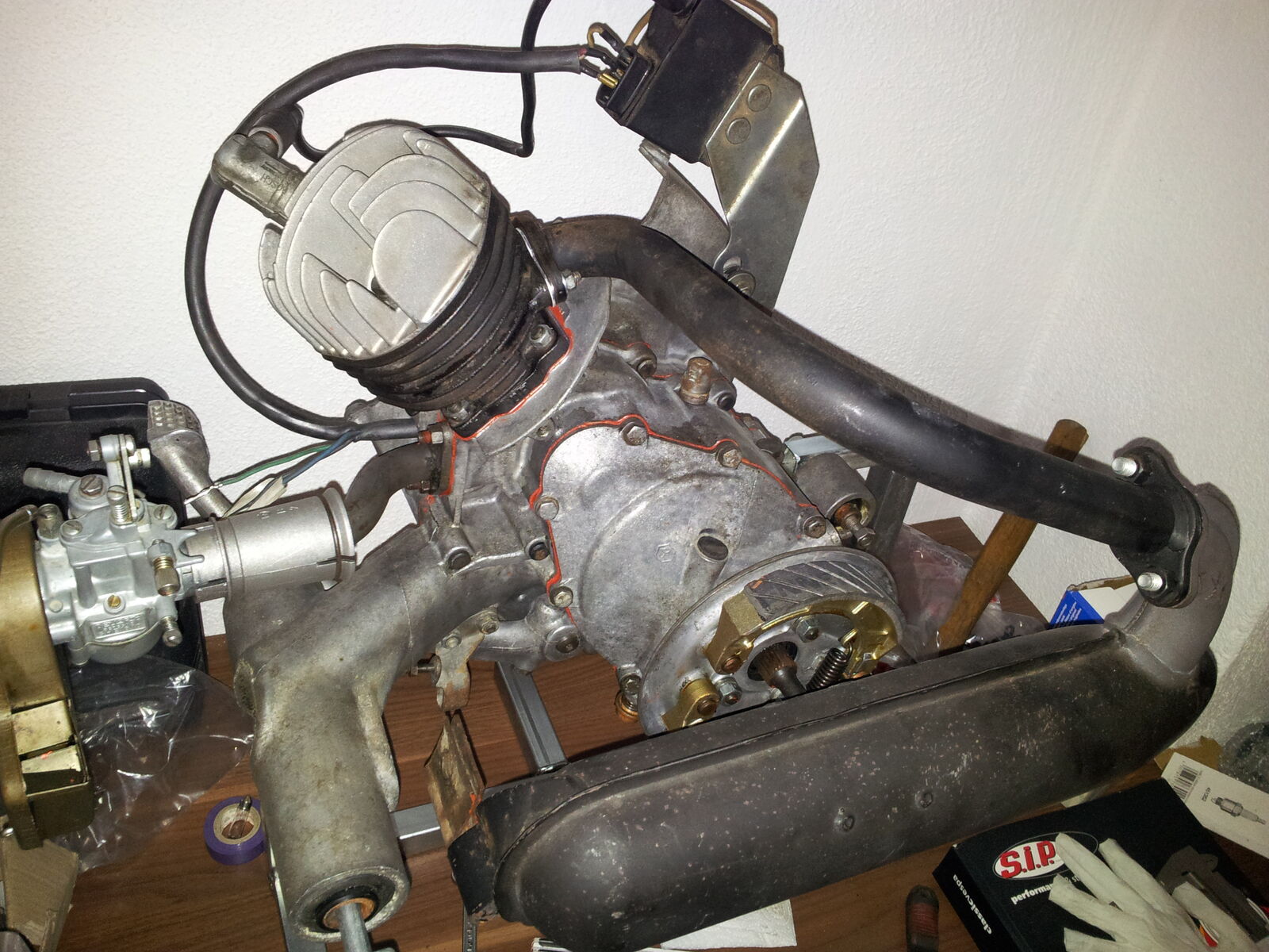

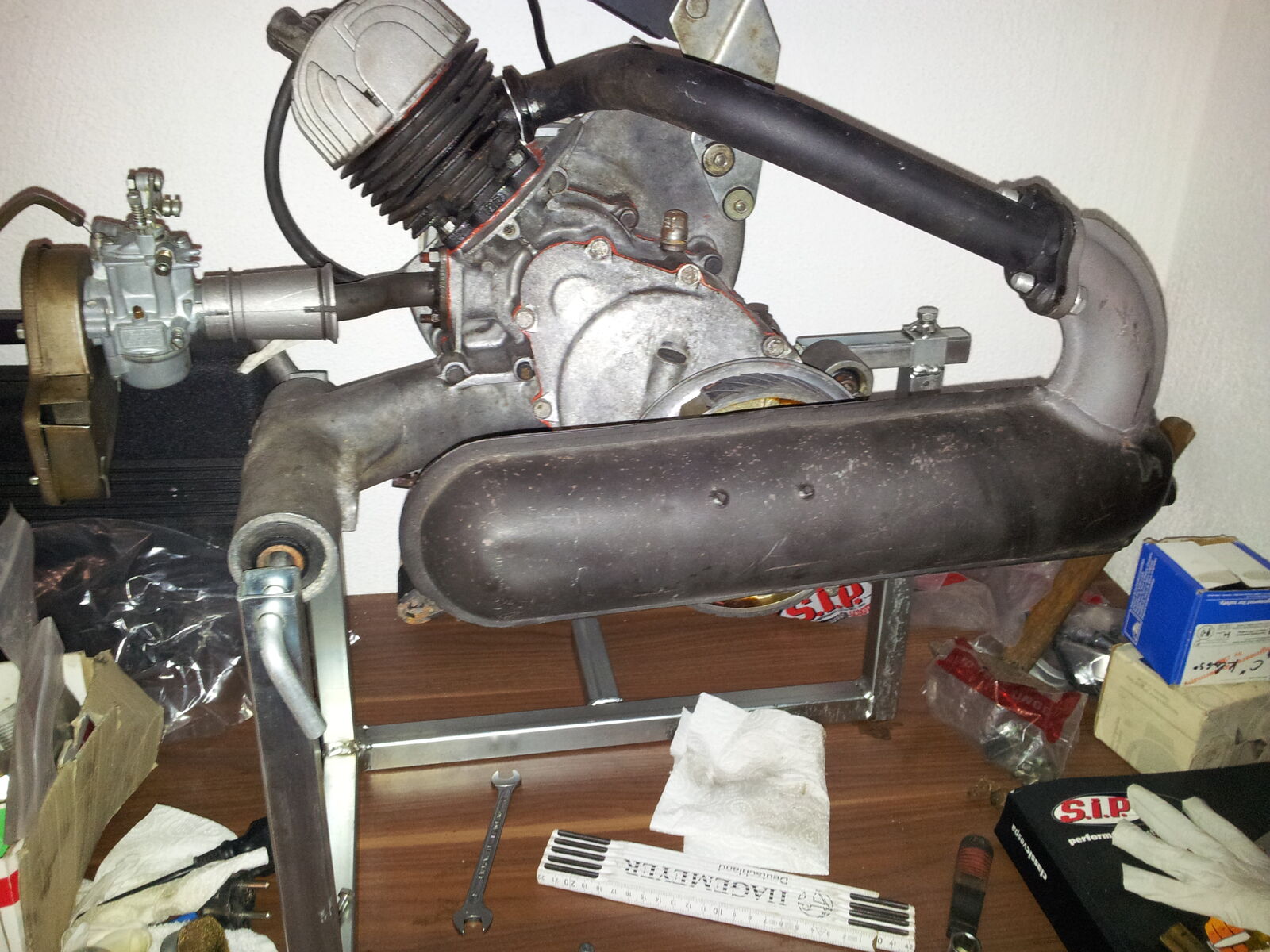

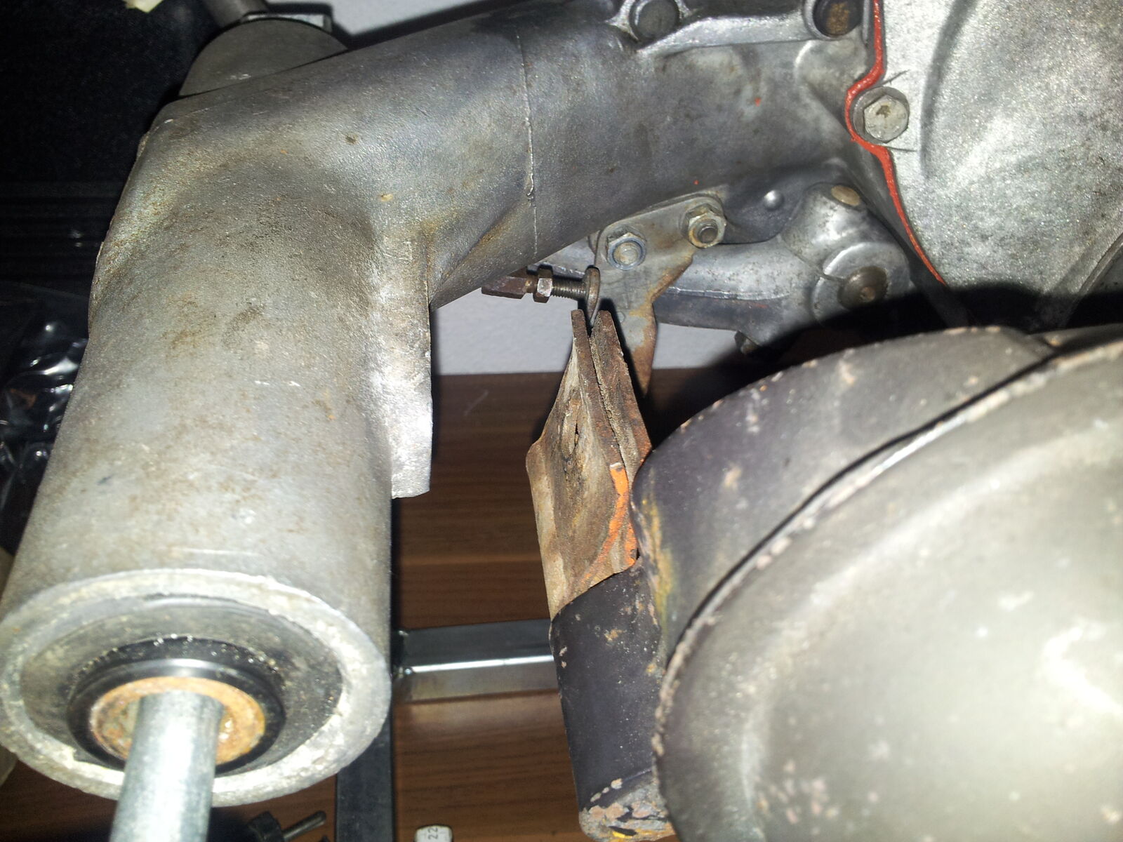

    ich möchte eine Banane an meinen Motor (75DR) schrauben habe allerdings einen Splat von ca. 2cm zur Schwinge und kann somit den Auspuff nicht befestigen.
    Kann es sein, dass ich einen falschen Krümmer habe?
    Ich bin nun am überlegen einfach diesen Spalt zu überbrücken und eine längere Schraube zu nehmen.
    Wäre das eine Lösung? Aber so eine Abweichung kann doch nicht normal sein, oder?

    hast nen langhubkrümmer, brauchst einen kurzhubkrümmer. oder schweißt den vorhandenen um.
    distanzstück ist irgendwie blöd, es sei denn du willst mit nem 6 zoll hinterreifen rumfahren

    kannst auch den shitto krümmer nehmen. die passen alle gleich "GUT".

    dann hast du einfach nur glück gehabt.

    kriegste mit nem dicken hammer ggf unter zuhilfenahme eines gasbetriebenen unkrautvernichters im sinne eines flammenwerfers aber locker in den griff.
    oder einfach mit gewalt. der auspuff sollte hinterher spannungsfrei zu verschrauben sein.
