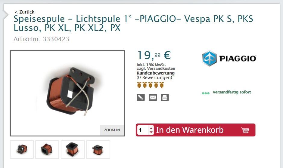

Ich hab nur eine kurze Frage
habe eine pk 50 xl automatik.
auf der Zündgrundplatte ist die spule auf 12 uhr kaputt
die frage: ist das die Lichtspule 1° oder 2°
bevor ich einkaufen geh![]()
danke schonmal

Sry dass so lange gedauert hat
mir is der draht genau an der stelle gebrochen wo er unten in der Spule verschwindet, als ich das pickup montiert hab.
Das Bild is nicht von meiner, sollte aber trotzdem ne Automatik sein.
Wollte nur dass keine Missverständnisse aufkommen
Hi ich würde auf diese tippen, wegen der Wicklungsrichtung. Ich hab das Bild mal um 180° gedreht, damit man es vergleichen kann. Innerer Anschluss unten links.
Danke
