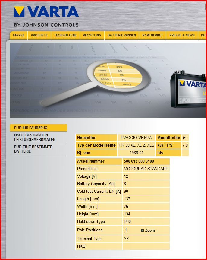

  • Hi ich würde doch glatt behaupten, dass Du eine neue Batterie eingebaut hattest, bevor der Fehler auftrat. Ich denke Du hast die falsche Batterie, da sind die Pole (+ -) vertauscht und deine Vespa orgelt rückwärts. Das Pluskabel sollte eigentlich rot sein. Wichtig ist die Pole Position.
  • Hallo + Danke für den Tip!
    Schön, wenn es das gewesen wäre. Ist aber leider nicht der Fall. Die Batterie ist korrekt angeklemmt.
    Bin immer noch für jede weitere Vermutung dankbar!
    Grüße von Georg
