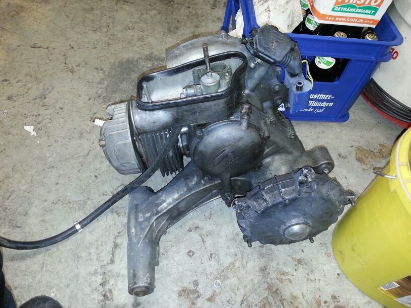

    Servus Gemeinde,
    Wollte mal was neues ausprobieren.
    Mit Vespas hatte ich bis dato nie etwas zu tun.
    Da ich keine Papiere habe und mich langsam auf die
    Zulassung vorbereiten möchte würde ich gerne wissen was das für ein Zylinder und Vergaser ist
    ( laut Verkäufer soll das ein 134ccm Satz sein )
    Was sagt ihr dazu zum Vergaser u. Zylinder?

    Irgendwie kann man aus deiner Frage nicht richtig erkennen was du eigentlich wissen möchtest.
    Wenn da wirklich nen 134er Zylinder drauf ist, dann ist es ein 80ccm Motor.
    Dann dürfte da ein SI 20 Vergaser verbaut sein, aber das kannst du vom Vergaser ablesen.
    Stell am besten ganz konkrete Fragen.

    Servus,
    um mich für den TÜV vorbereiten zu können, müsste ich wissen nach welchen Papieren ich suchen muss.
    Da ich aber selber nicht weiß was ich da vor mir liegen habe weiß ich auch nicht nach welchen Unterlagen ich suchen soll (
    Eine passende Brief Kopie für die Einzelabnahme )
    Möchte wissen (falls am Bild erkennbar) ob der px 80 Motor einen dr 134 Satz drauf hat od. wie ich dieses erkennen kann ohne den Zylinder zu demontieren.

    Kannst du von aussen nicht erkennen. Zumindest der Zylinderkopf muss runter!

    Du musst den Zylinderkopf abschrauben und den Durchmesser des Zylinders messen.
    Bei 60mm ist es ein DR-135ccm.
    Bei 61mm ist es ein Malossi-139ccm
