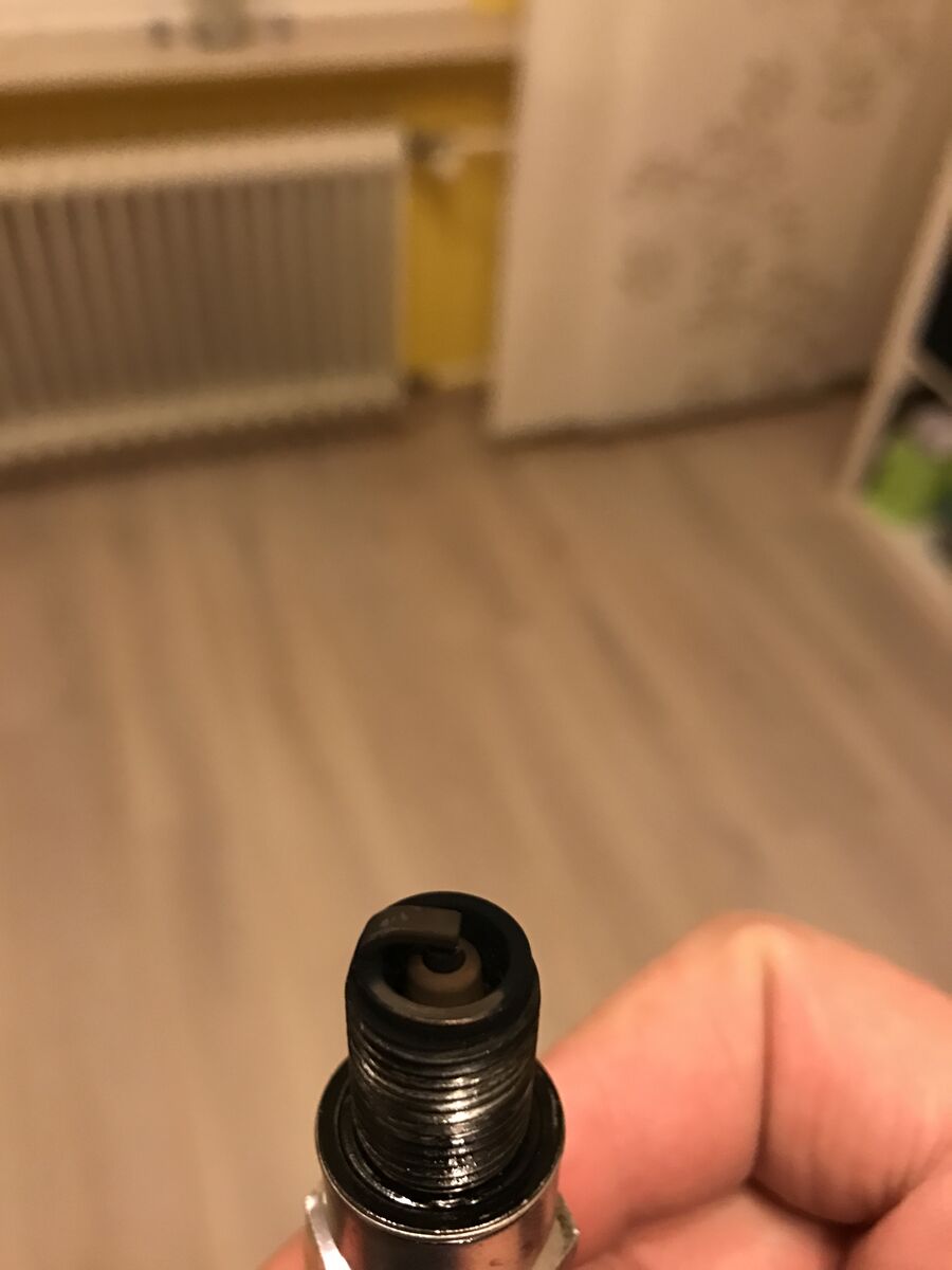

    Schönen guten morgen zusammen,
    Ich hatte mich ja im Vorstell-Thread kurz mit meinem Roller Vorgestellt.
    Schrauber und Vespa/Roller technisch ist das alles noch sehr viel Neuland für mich, aber er war stets bemüht :thumbup:
    Anbei die Daten der Vespa :
    Vespa PK XL 1987
    - 75 ccm polini Racing Zylinder
    - Vergaser SHB 16/15 Hauptdüse 74mm ( dies habe ich vor 10 km gewechselt da vorher eine 77mm Düse verbaut war )
    - Polini Banane
    - Zündkerze NGK B8ES Langgewinde
    - Zündung auf 17 Grad abgeblitzt
    - Mischung 1:50 Fahre ich

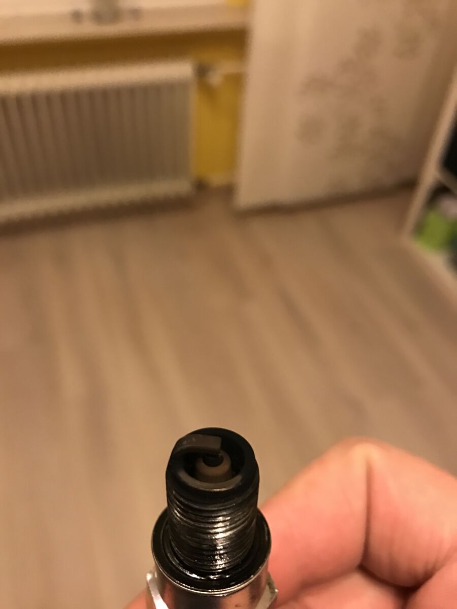

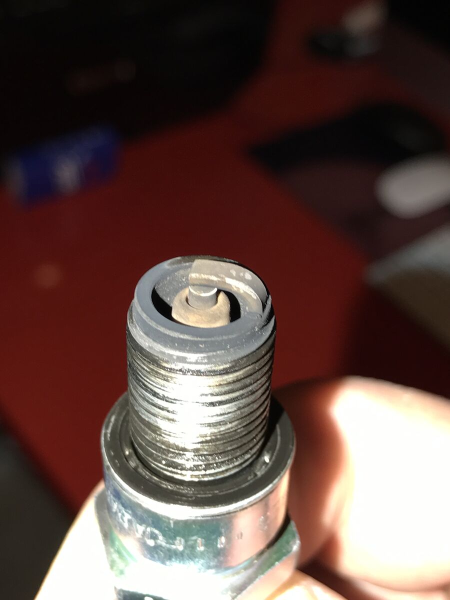

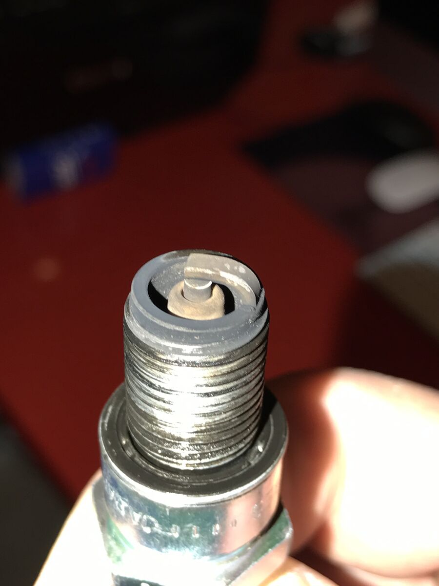

    Soweit läuft Sie ganz vernünftig, was mir nur aufgefallen ist das die Zünkerze nach dem runterdüsen und circa 10 km fahrt immer noch schwarz verust ist nur in der Mitte rehbraun. Überlege ob ich runter düsen soll auf 72mm oder 70mm
    Ein leichteres Poolrad 1750 gr habe ich mir bestellt.
    Überlege an nem 19/19 Vergaser ? ( Welche Bedüsung macht Sinn ? )
    Viele schreiben auch das man das Primär auf 3,72er ändern sollte ?
    Kupplung habe ich gelesen das einige auf die PK XL 2 umbauen ?
    Mein Motor, Getriebe und Kupplung haben 1600 Kilometer auf der Uhr .
    Bin gespannt was Ihr mir für Erfahrung mit auf den Weg gibt.
    VLG Jan

    Kerzen Bild ist gut ,würd ich so lassen.

    Ich hatte vorher eine 77er Düse drin da war alles total schwarz.
    Was mir noch aufgefallen ist, das der Auspuff hinten ziehmlich raus rußt hatte und am schalldämpfer so schwarze schmiere.
    Pinasco Ritzel ?
    Für den Sommer habe ich ne Zünkerze mit dem Wärmewert 9 mitbekommen, fahre ja jetzt 8 .

    Zünkerze vom Wärmetyp passt aber ?
    • February 2, 2017 at 14:54
    Kannst auch eine B7 nehmen. Tut sich aber nicht viel. B8 ist halt etwas "kälter". Wenn du mit einer Ori-ÜS mit 75er unterwegs bist, aber sicherlich nicht verkehrt, weil die ja schon etwas höher dreht.
    Und nun mache dir nicht so viel Gedanken, sondern fahr einfach... :)
