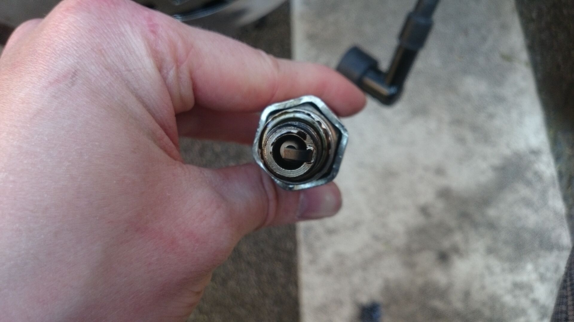

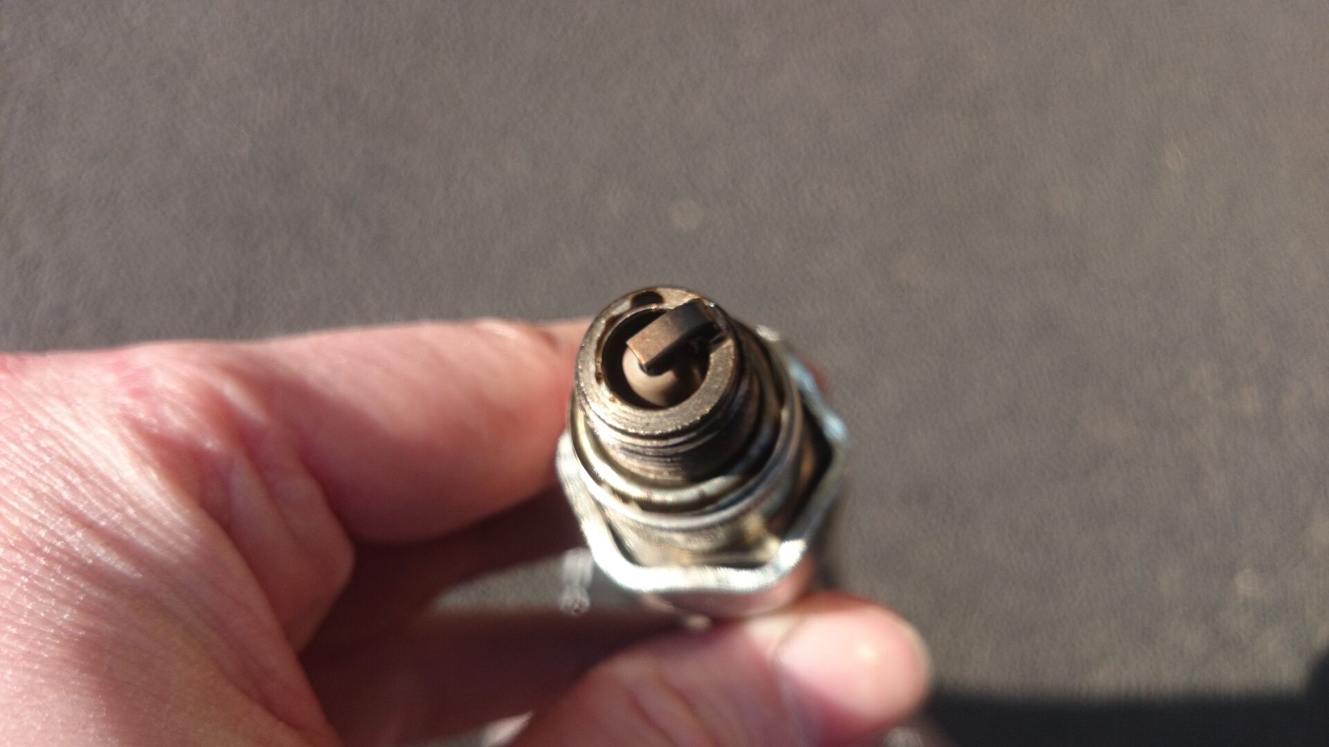

    Eine andere Frage;
    Ich hab mir mal die Zündkerze angeguckt und es war eine W7AC verbaut, hab jetzt mal eine W5AC rein geschraubt und versucht den Vergaser nach Anleitung einzustellen.
    Ist das Zündkerzenbild nun Rehbraun oder einfach gar nichts?
    Nahe am Gewinde ist sie verrußt und an der Elektrode sieht es mir nach gar nichts aus?!

    passt

    Sieht mir persönlich etwas mager aus ...

    • #33
    das gewinde ist IMMER schwarz, die elektroden sind IMMER egal (es sei denn, sie sind schwarz belegt oder dergleichen)
    entscheidend ist alleine die farbe des isolators (also dessen, was bei kauf der kerze weiß ist)
    der könnte hier noch etwas dunkler sein. bei vespas eher dunkelbraun, bei motoren mit leistung zur temperaturentlastung lieber etwas schwarzbraun, insbesondere bei gaygusszylindern.

    • April 26, 2014 at 11:13
    • #34
    Super erklärt chup4, die alte Kerze war total schwarz ölig versifft, Überall, auch an der Elektrode.
    Wenn allein der Isolator zählt, bin ich ja schon auf dem richtigen weg. Ein bisschen fetter und es passt.
