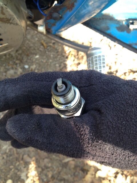

    Was sagt das genau? Vllt auch zu heiß?
    Ist nicht nur oben "weiss" sondern bis bis innen rein auch..
    Is ne bosch w3ac, das kälteste was es gibt oder? Gibts bessere von ngk?

    also das sieht so aus, als würde die viel zu mager laufen. Haut der immernoch gegen die drehzahlmauer, wenn du den choke ziehst beim fahren? Falls nicht, dass ist die hd wohl zu klein. Wie hast du überhaupt abgedüst, wieso biste sicher, dass die jetzige HD die richtige ist?

    Wenn ich den choke ziehe verschluckt sie sich geht aus, nicht nur langsamer sondern sogar richtung extrem langsam wefden

    Also habe mal ne 98HD rein gemacht. Im Groben und Ganzen zieht sie nun schlechter, dreht auch nicht aus.
    ABER die Zündkerze bzw. das Bild is nun weiß bis bräunlich. Müsste ja heissen, ich wäre mit so ner 105HD auf dem richtigen Weg. Wenn ich den Choke ziehe, drosselt sie auch nicht mehr so arg.
    Aber ist das normal, das sie nun schlechter durchzieht?
    Ich meine, mit der viel zu kleinen 92er HD gings gut bis ca. 80% Drehzahl, nun bei ner 98er schlechter aber besserem Kerzenbild?
