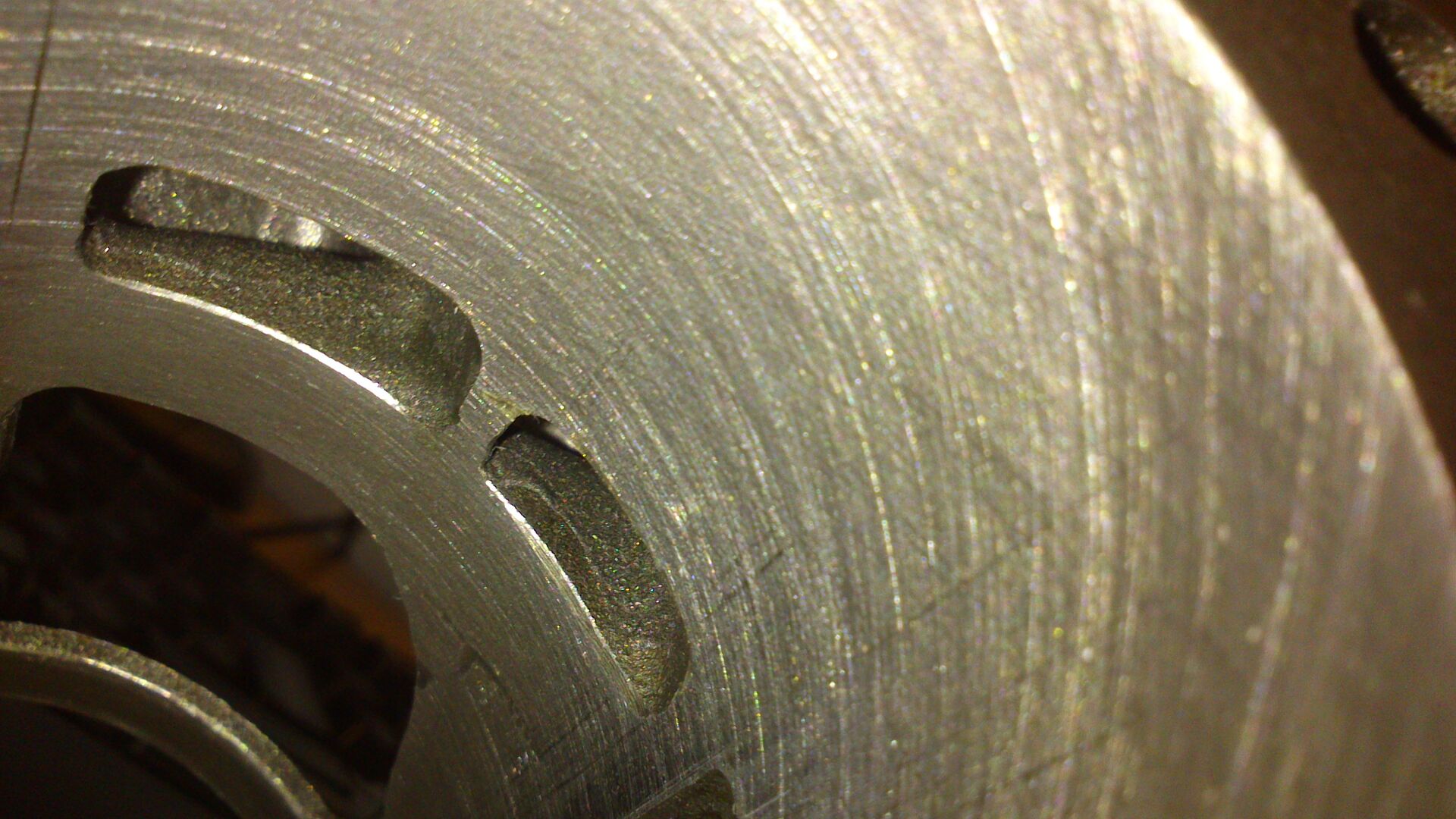

    Hab mir eine Honahle gekauft und grad mein Zylinder mal dranngehalten...
    wenn jemand seinen Zylinder leicht gehont haben will (1/100mm-2/100mm) um kleine Vermackelungen zu beseitigen oder einfach den Kreuzschliff aufgefrischt haben will, melden.
    Werde keine Garantie geben falls der Zylinder später fressen sollte oder sonst irgendwelche Garantien -mach das ja nicht Gewerblich :P

    ...Kreuzschliff kann nur ne Maschine, dafür braucht man ein Bohrwerk mit automatischem Rechts/Linkslauf per Hub, mit ner Bohrmaschine kannste nur Schleifen und das nicht mal auf Maß...Gruß vom Klugscheißer :D

    ich find so schlecht schauts nicht aus... kann man aber auch für 50+ zum Schleifer geben :)
    das mit dem Rechts/Linkslauf stimmt aber glaub nicht, auf den Honvideos jedenfalls schauts nicht danach aus...
    Die Honale wir auch nicht seitlich von der Maschine gehalten sondern ist "schwimmend" also selbst-zentrierend.
    Ist aber Neuland für mich und will nichts behaupten.
