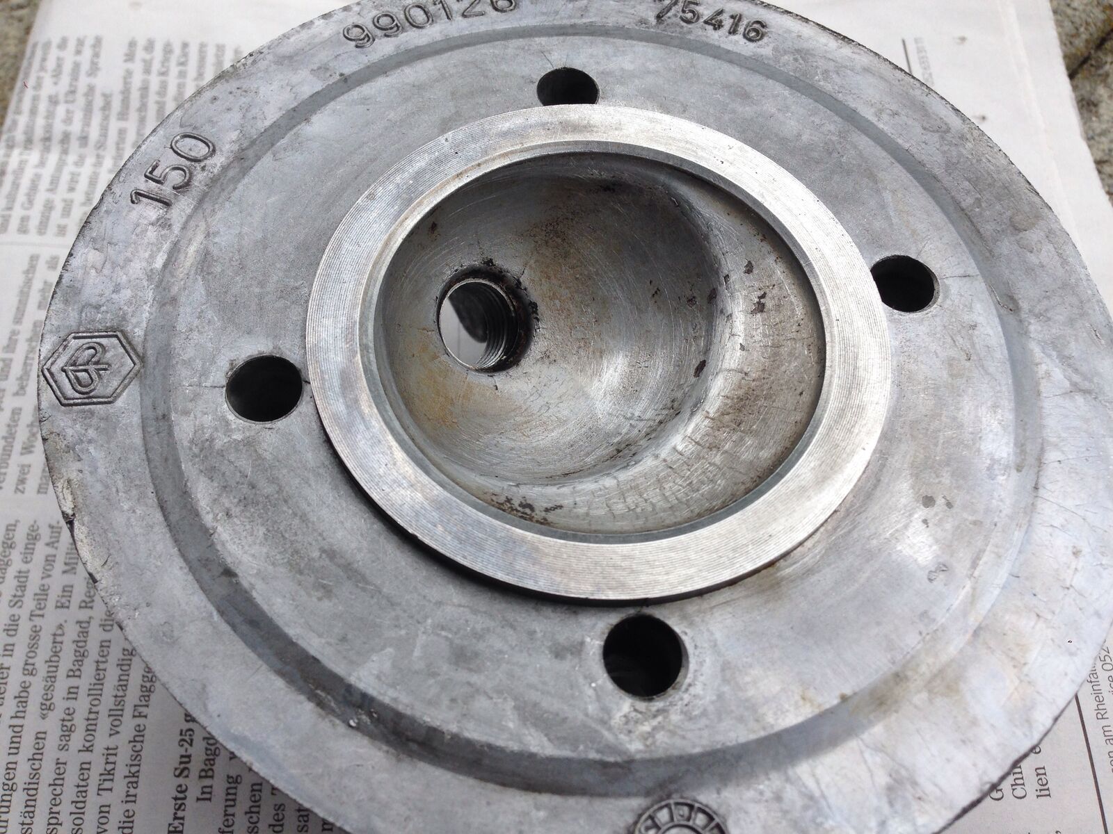

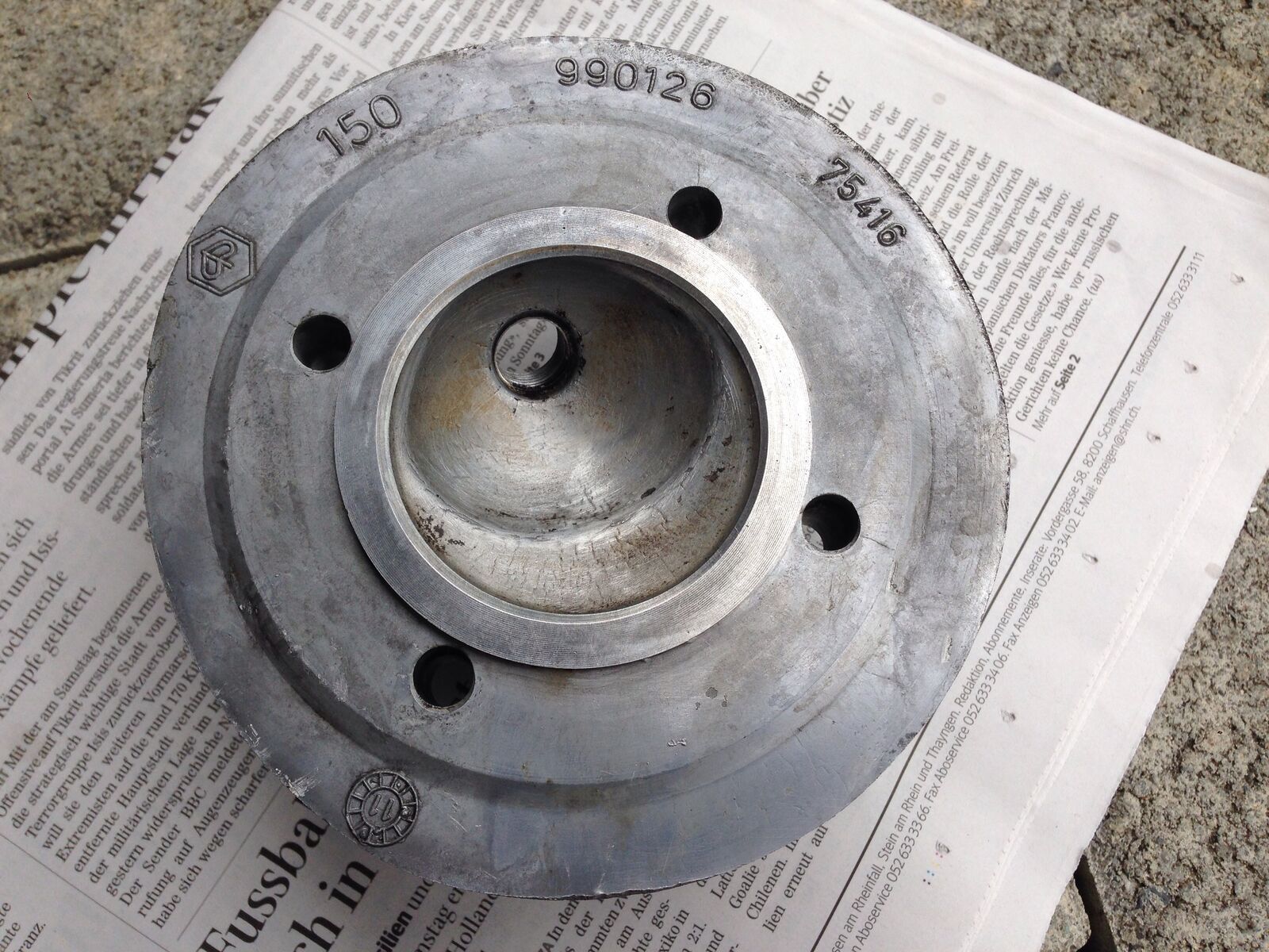

    Die QK beträgt original bei mir jetzt 3mm. Das bedeutet ich kann eifach 1.5mm abdrehen und dann sollte ich bei einer QK von +- 1.5mm landen?

    • July 8, 2014 at 12:24
    Wie hast du die QK denn gemessen?
    Am genauesten ist es mit dickem Lötzinn durch das Zündkerzenloch bis zur Zylinderwand und dann den Kolben einmal durchtreten danach das Lötzinn messen und das ist die QK. Alternativ messen wie hoch der Kolbenunterstand/Überstand ist minus der Tiefe von Planfläche zum Kolbendachanfang. Dies ist aber nicht ganz so genau, reicht aber erstmal schon.
    Tendenziell ist es aber vollkommen richtig wenn du 3mm QK hast, was beim ori Zylinder nicht unüblich wäre, die mal auf 1,5mm abzuschleifen.

    • July 8, 2014 at 13:33
    Ja habs mit der Lötzinnmethode gemessen. Mach mich nun mal ans schleifen.
