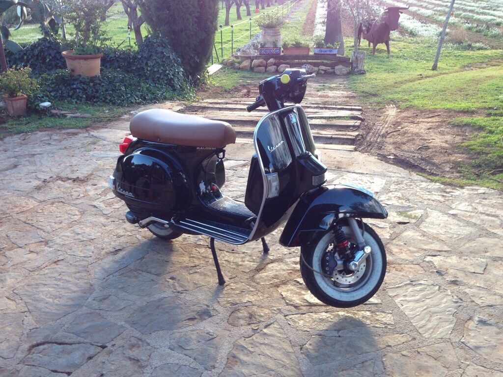

    seit dem ich im September meine Vespa PX 125 endlich bekommen habe (Bj. 2005), fahre ich mit meinem Bruder täglich in die Schule über eine hügelige Landstraße.
    Da sie am Berg nicht mehr wirklich dampf hat würde ich sie gerne in den nächsten wochen aufrüsten. Die Frage ist : kann ich als Laie so ein umbau machen? Und was muss ich alles beachten? Würde gerne auf polini 177 umbauen.
    Habe schon Reifen gewechselt, SIP Road eingebaut + Düsen und neue Stoßdämpfer; also so ganz blöd stell ich mich nicht an. Brauche nur eine Linie der ich folgen kann.
    Im Katalog von SIP steht ich muss auch so primär zahnrad, neue kupplung, lüfterrad einbauen etc.. Ist das alles pflicht oder wollen die nur was verkaufen.
    Gruß aus Valencia

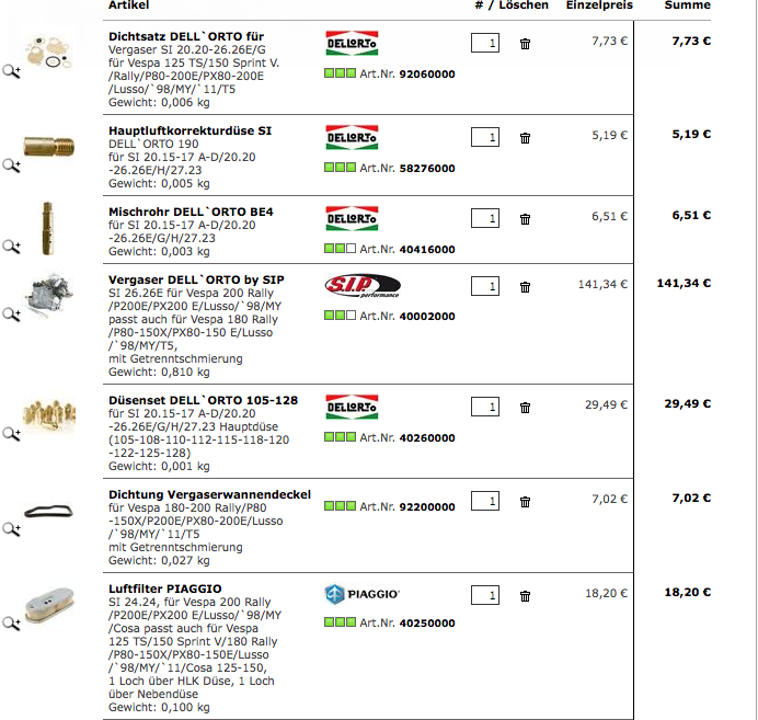

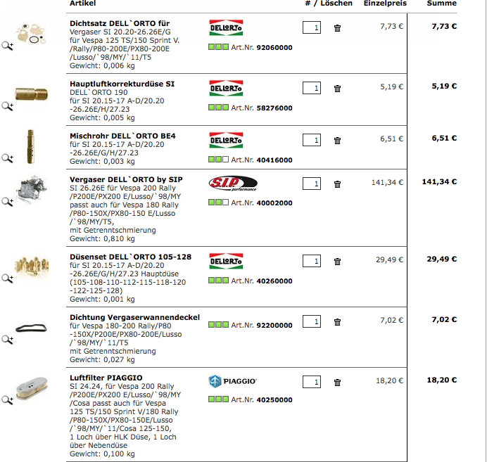

    • April 19, 2014 at 19:18
    Wäre diese bestellliste dann ok oder?
      • 101.32 kB
      • 640 × 1,136
  • BenniHu
    24
    2,934
    502
    BW -Schlichemtal
    PX139
    VOGD Igors rechte Hand ;)
    • April 19, 2014 at 19:34
    bist Du sicher, dass Du so viel Geld für einen Si26 ausgeben willst?
    Parmakit für 280€
    Wenn, dann nimm einen richtigen Vergaser: PHBH oder noch besser PWK in 28mm oder 30mm mit Stutzen
    was Du nicht willst was man Dir tu, dass tu auch nicht, was willst denn Du???

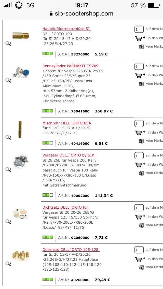

    • April 23, 2014 at 00:28
    Das wäre dann also die Bestellliste
    Parmakit 177 bei ebay.it für 245eur
    Glaubst du das die düsen ausreichen für 177ccm?
