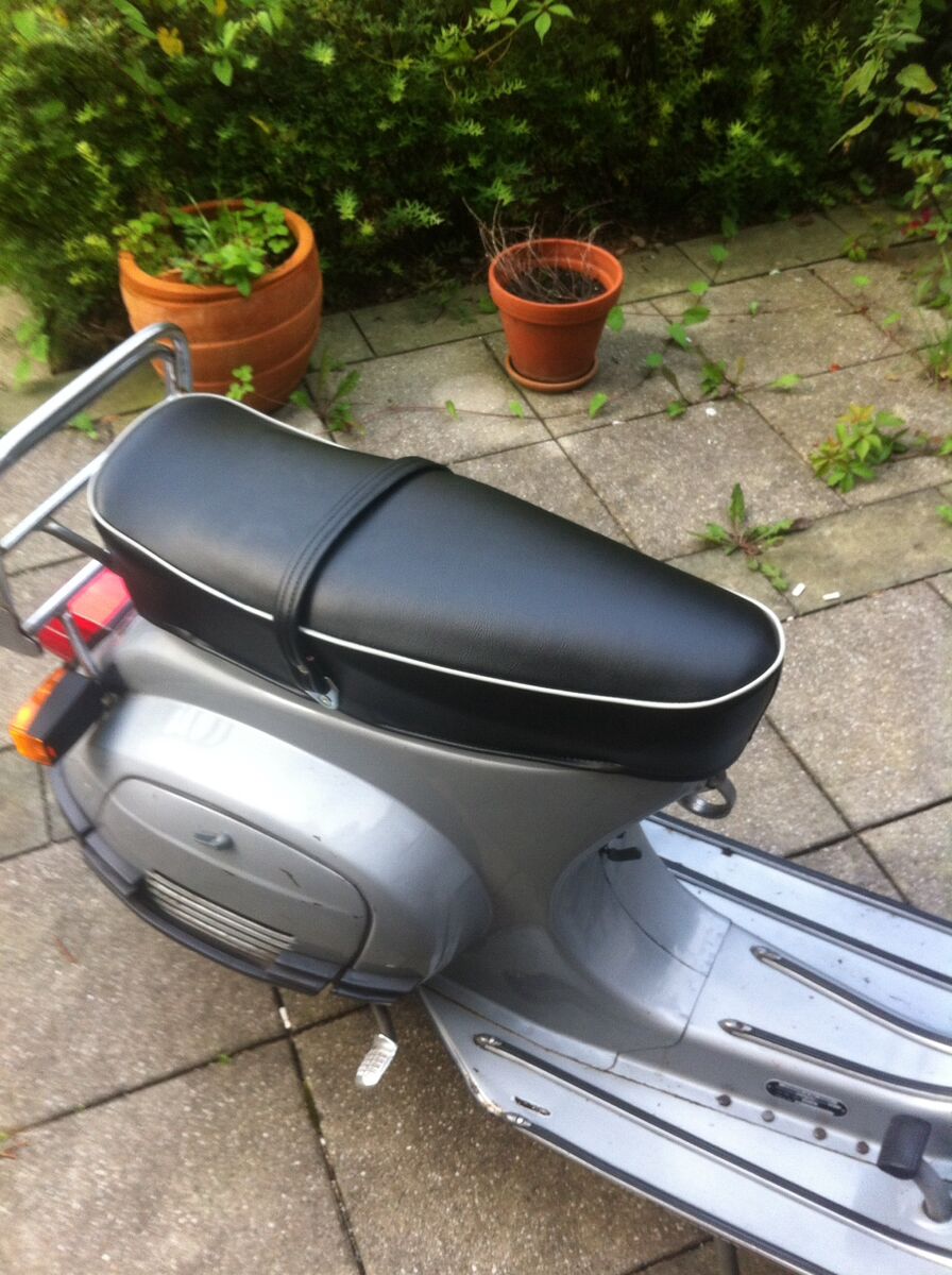

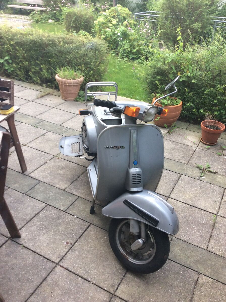

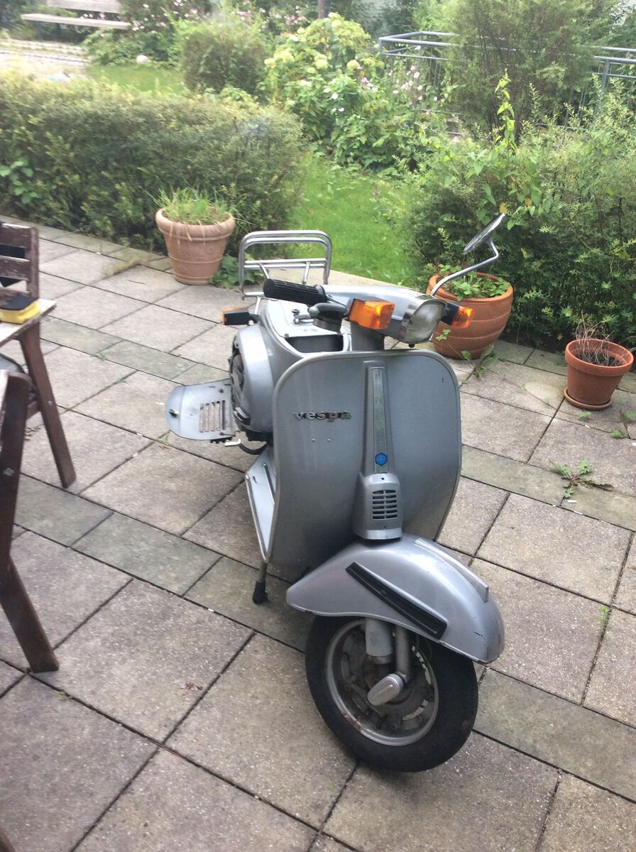

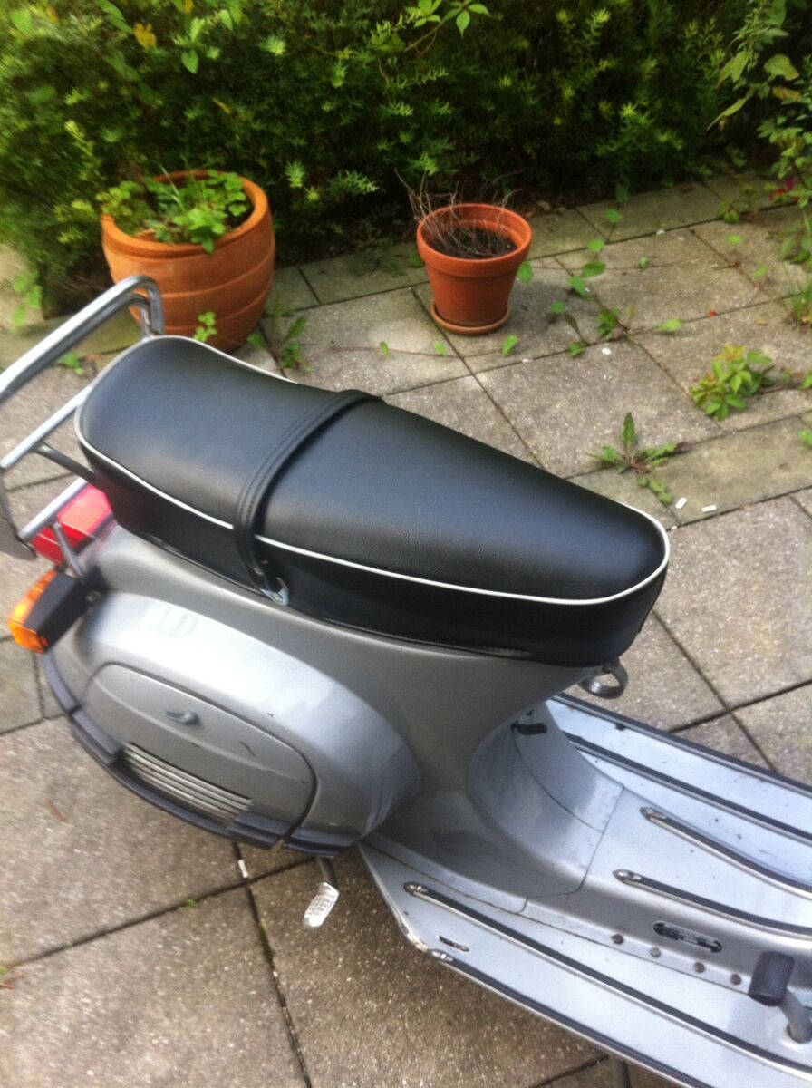

    Da das hier ja eine Art Tagebucht ist muss ich mal was nachreichen.
    1.)Alle noch so kleinen Minirostflecken mit Owatrol behandelt
    2.)Ne ganze Menge Werkzeug angeschafft :)
    3.)Sitzbank ausgewechselt - war nicht nur super unbequem sondern hat auch gebröselt dass es kracht - wollte den Kram jedenfalls nicht im Tank haben
    next steps:
    4.) Erstmal muss die alte Dame eingewintert werden
    5.) Neue Reifen hab ich bereits zu Hause die kommen im Frühjahr dann drauf
    6.) Ölwechsel - Hab ich auch schon alles da - mach ich aber im Frühjahr
