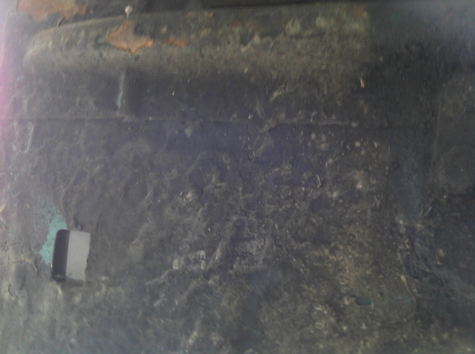

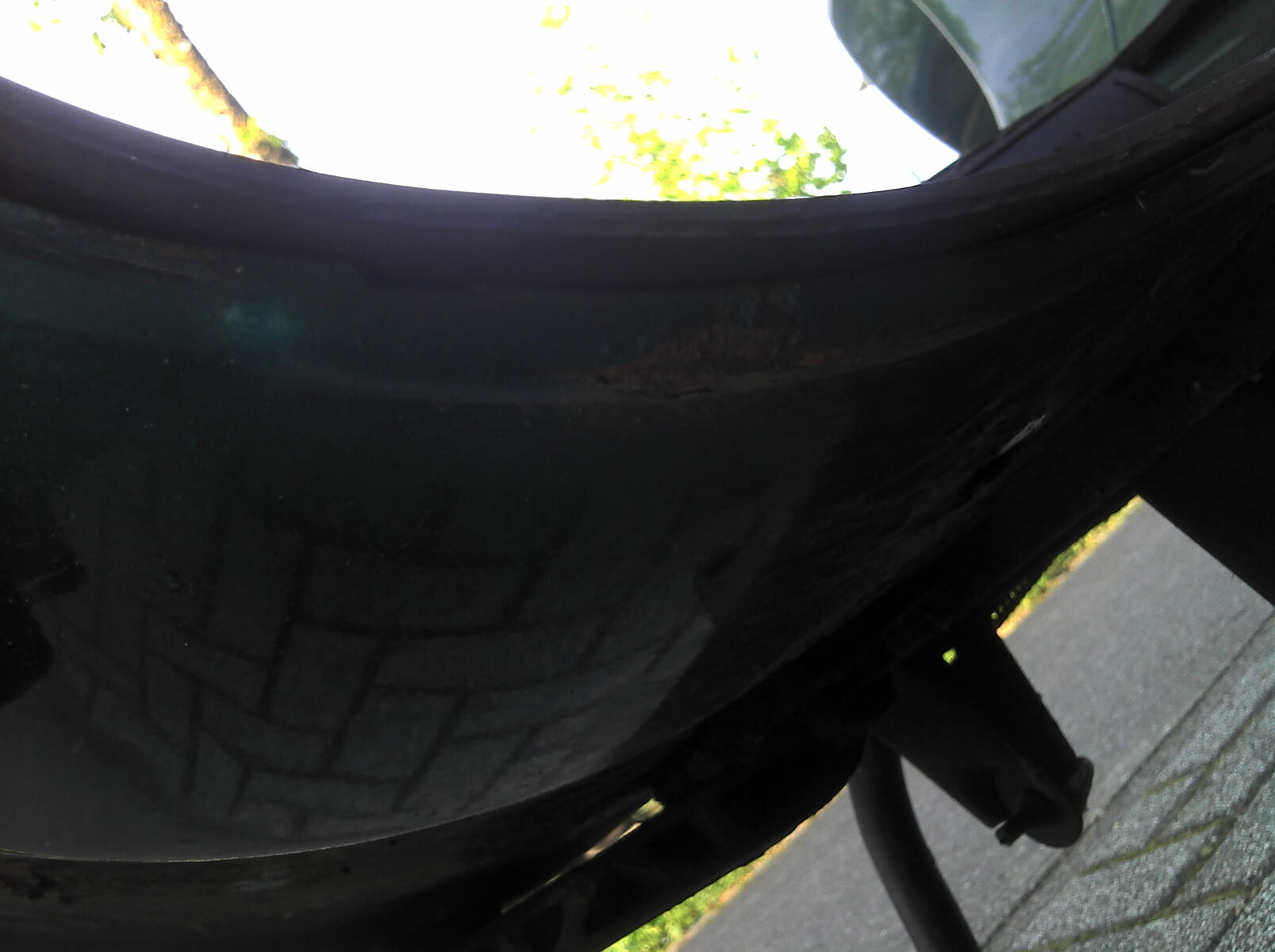

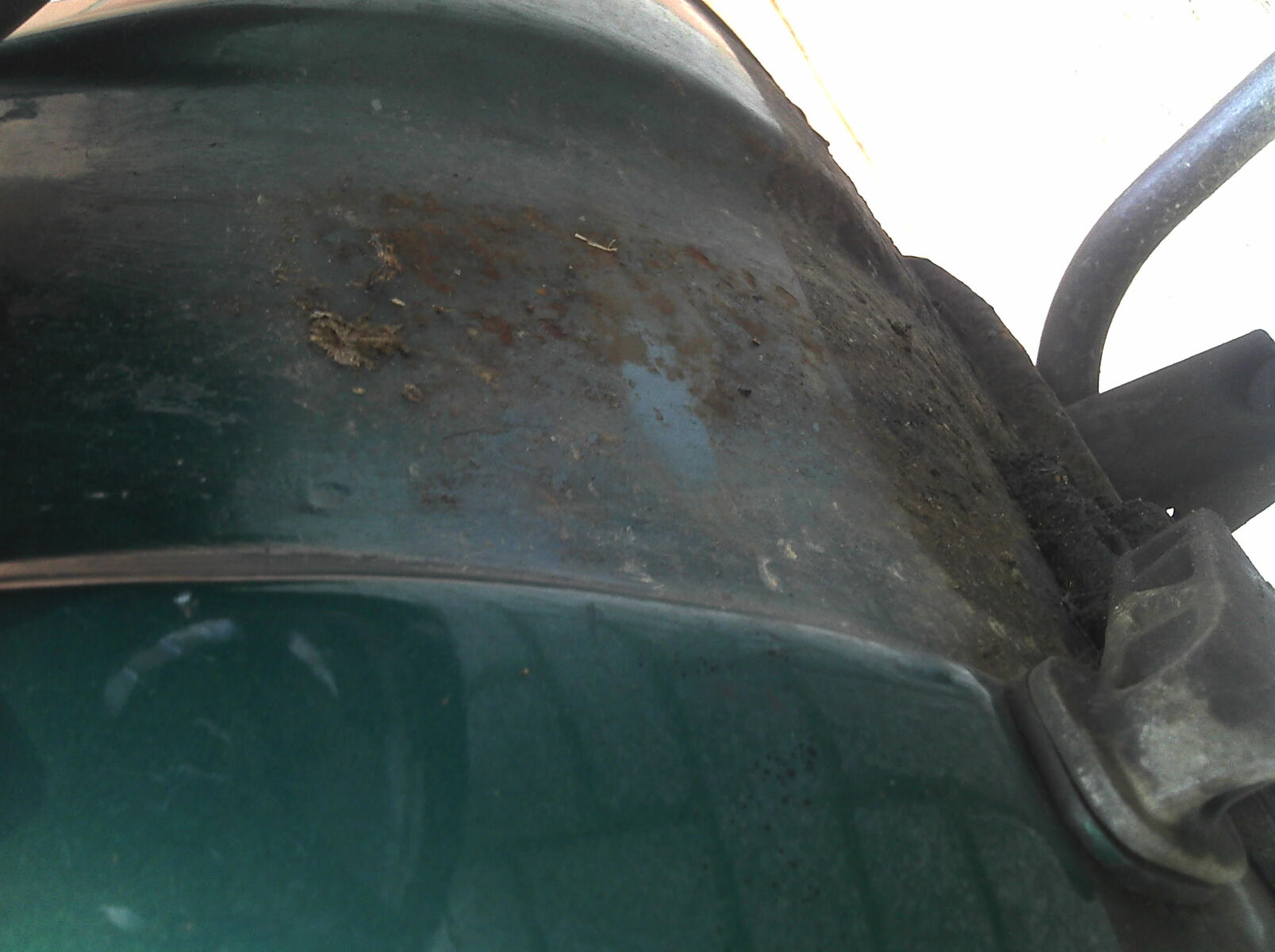

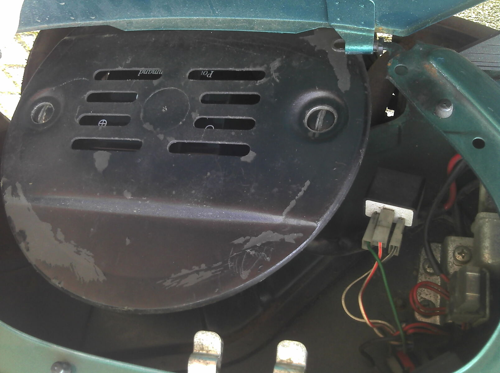

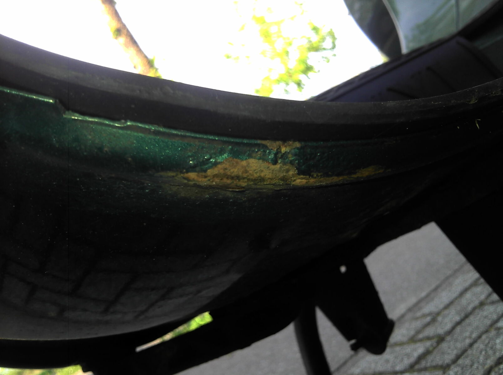

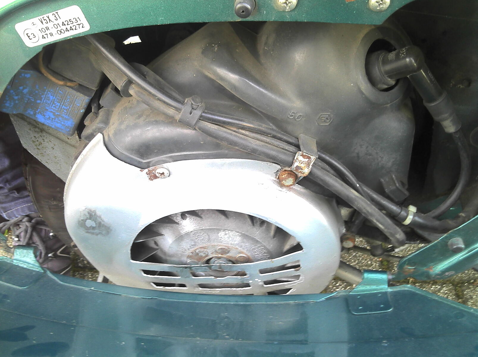

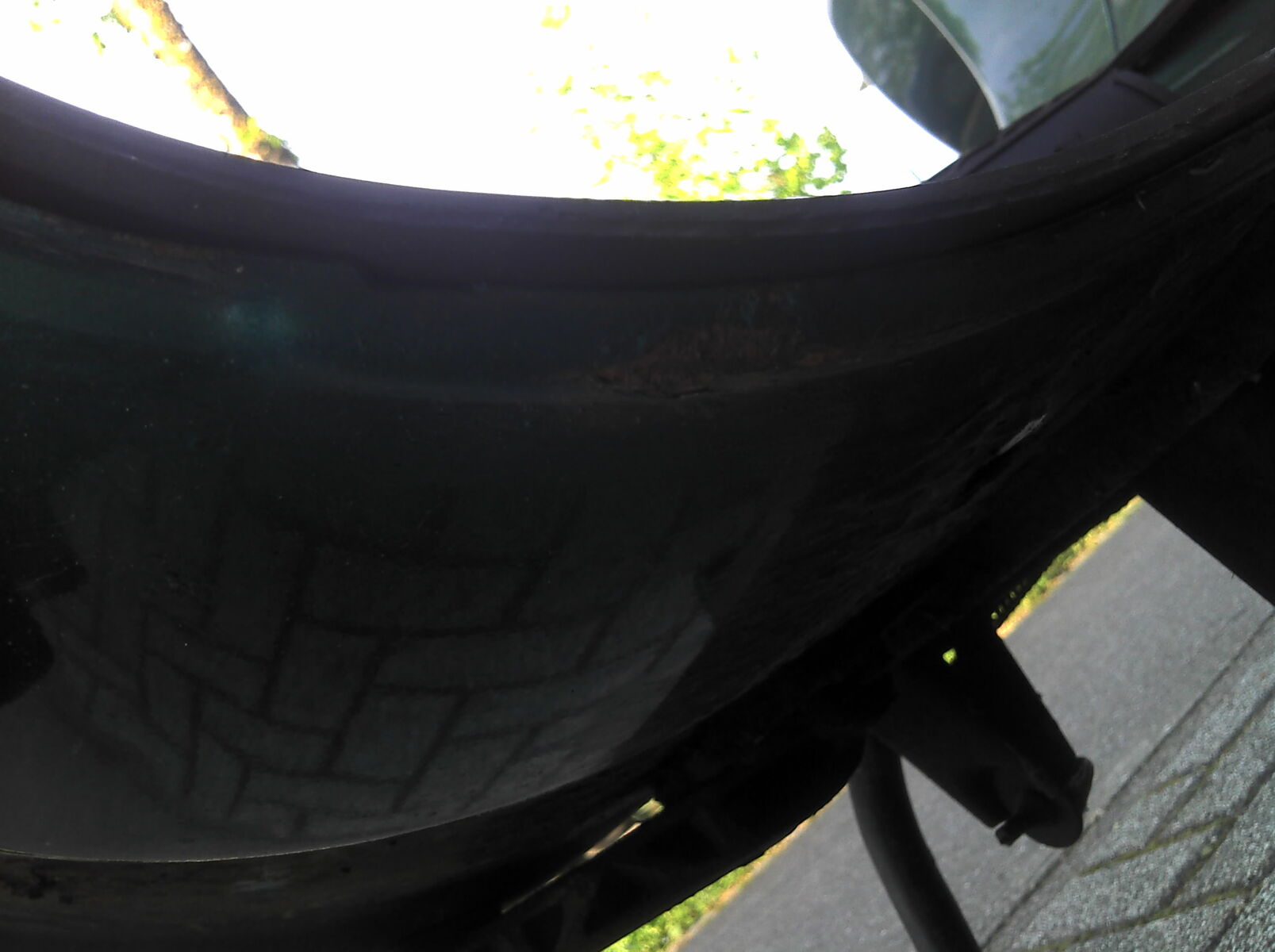

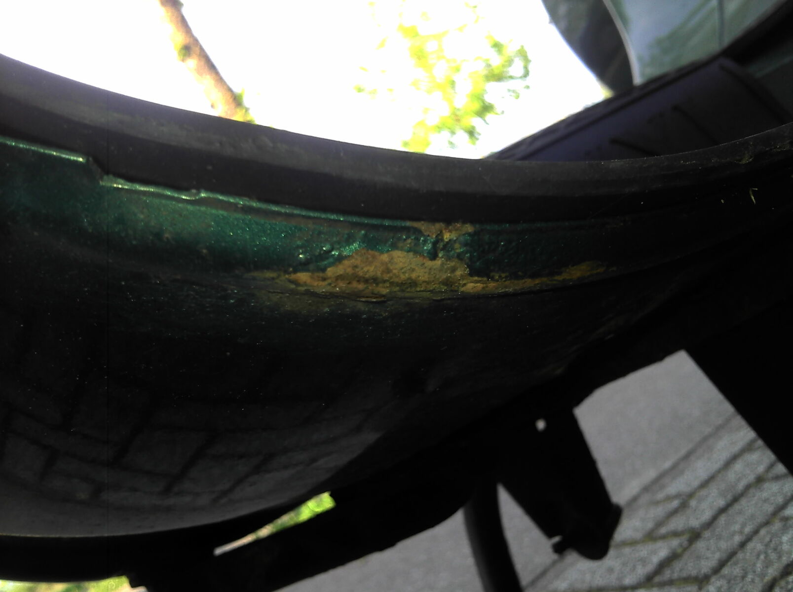

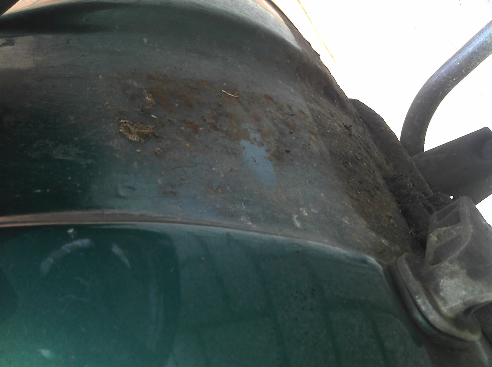

    ich habe mir heute folgende Vespa PK 50 XL 2 angesehen:

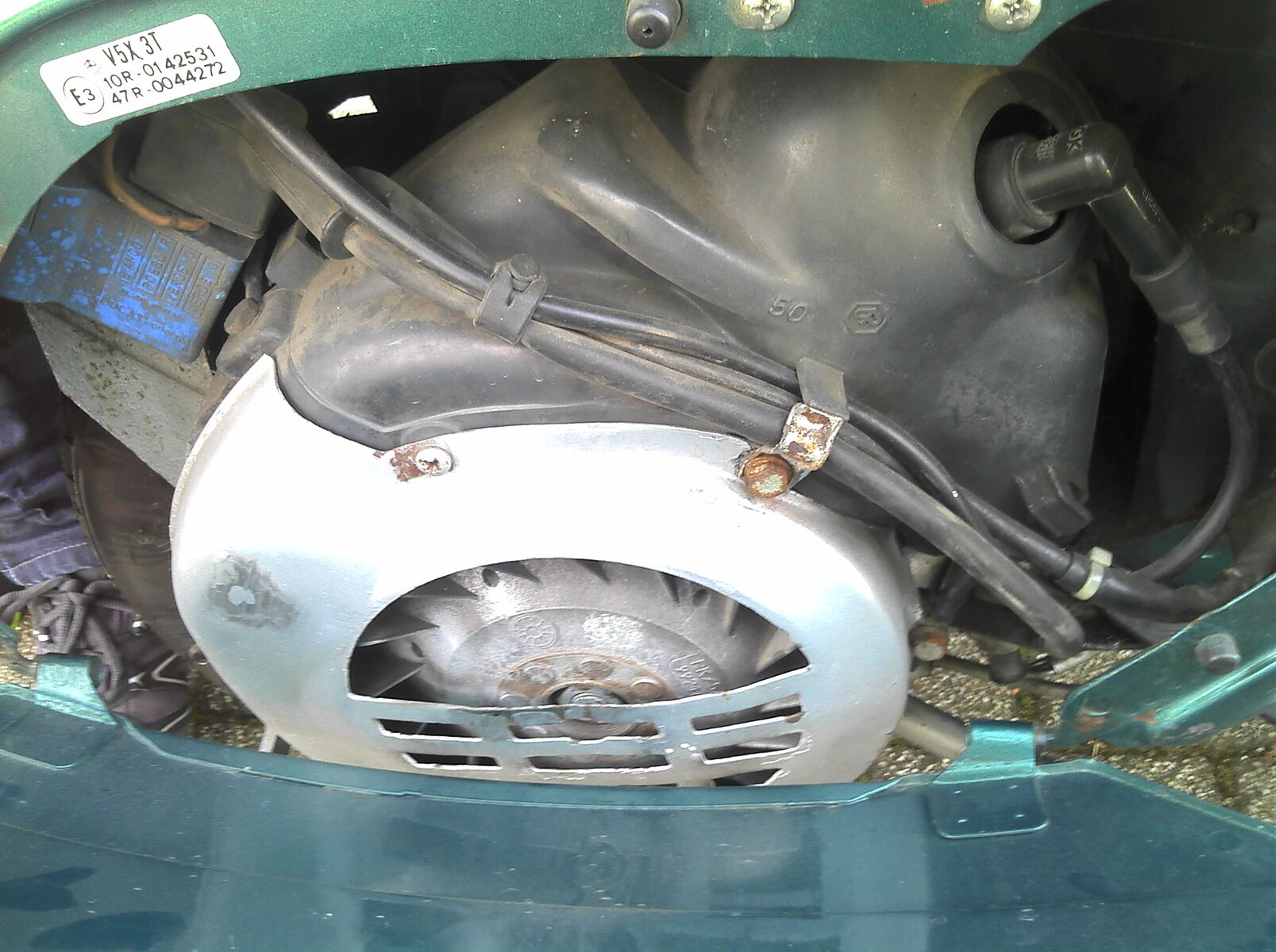

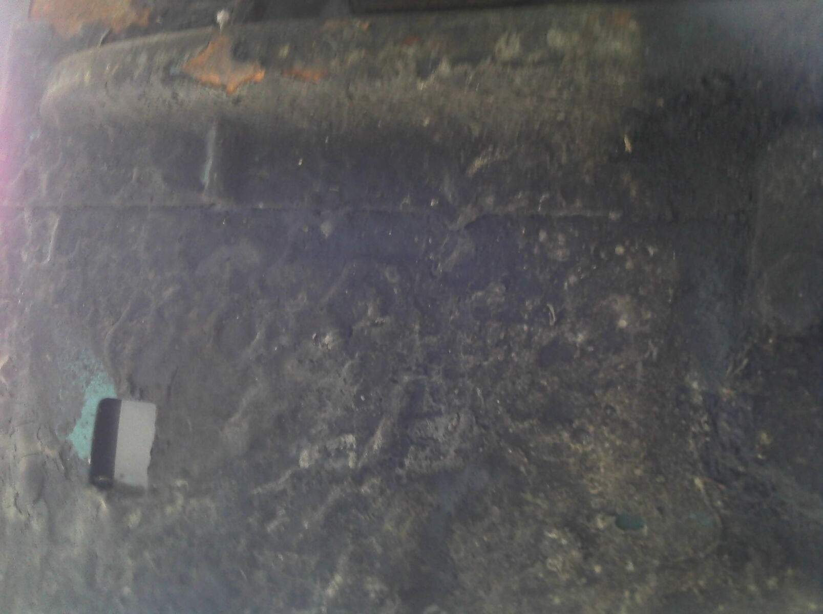

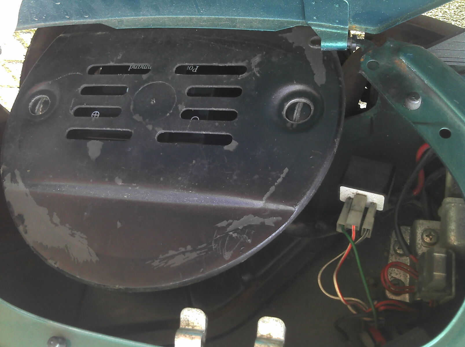

    Ich bin auch Probe gefahren. Es war aber für mein erstes Mal Schaltroller gar nicht so einfach :) Ich weiß, es gibt schönere Vespas, aber diese liegt genau in meinem Budgetrahmen und macht einen ordentlichen Eindruck. Sie zieht ordentlich und springt gut an. Was verändert wurde (Schutz vorne, Fußmatte etc) hat mir der Verkäufter sehr gut erklärt und gemeinsam sind wir auch dem Rost auf die Spur gekommen:
    - An der Seite vorne unten
    - Dann am Unterboden etwas
    Der Motor ist vom Vorbesitzer mit Silberlack angesprüht worden. Warum, wissen wir beide nicht. Die Vespa wird für 650 EUR verkauft, keine VHB. Insgesamt machte mir heute alles einen guten Eindruck, auf der Verkäufer ;)
    Was meint ihr? Es ist nicht viel Rost, aber doch schon zu viel für 650 EUR, BJ 1994, 22TSD KM?
    Grüße
    David

    650 find ich zuviel für ne XL2
    Ich denke eher so 500-550

    im vergleich zu den kleinanzeigen der bucht liegt das alles so um den dreh... rät mir noch jemand zu dem kauf / oder davon ab? ich habe angst, sie aus purer begeisterung von meiner probefahrt zu kaufen.
    was meint ihr zum zustand der bilder nach?

    • April 24, 2014 at 00:05
    Moin!
    ist der motor trocken gewesen?
    auf den dritt letzten bild in der anzeige sieht man ölränder auf den reifen und kicker.
    650€ ist zuviel. Nen guten hunni weniger ist ok
    Schloß die sitzbank eigentlich richtig?
    ist ne monobank von einer xl1
    gruß Marco

    Zum Motor kann ich leider nichts weiter sagen, außer was auf den Bildern zu sehen ist. Beim Abstellen in der Garage hingegen waren dem Verkäufer nach nie Ölflecken zu sehen. Da er ihn nie offen hatte, kann er dazu auch nichts sagen. Seine Vermutung: Der Motor "schwitzt" aufgrund des Alters?
    Die Bank schließt richtig, auf wenn es die Monobank der "falschen" PK ist. Dafür ist etwas hinten von der Plastikverschalung entfernt worden.
    Ich bin echt hin und her gerissen... Auf der einen Seite hat es furchtbar viel Spaß gemacht, auf der anderen Seite bin ich unentschlossen, da ihr nun alle sagt, 650 EUR sind zu viel für eine PK50, wobei ich ein günstigeres Angebot in den lokalen Anzeigeblättern noch nicht gesehen habe im letzten halben Jahr.

    Natürlich sind € 650.-- ganz schön viel für eine PK. Allerdings finde ich auch € 1000.-- viel für eine Spezial. Es wäre sicher besser du würdest eine für € 500.-- kriegen nur dafür verkauft praktisch keiner. Auch hier aus dem Forum nicht. Und auf günstige Angebote warten ist einfach wenn man schon eine Vespa hat.
    Will sagen, nimm wenn möglich jemand mit der sich auskennt. Aber wenn sie dir das Geld wert ist nimm sie. Die erste Vespa kauft fast jeder zu teuer. :D

    Wenn der Motor ordentlich schaltet, läuft und keine Falschluft hat (=unkontolliertes Hochdrehen im Stand), nirgendwo löcherig durchgerostet ist (hierbei insbesondere die obere Federbeinaufnahme hinten im Rahmen und das Trittschild unter der Gummimatte begutachten), keine Welle im Beinschild hat, alle Elektrik reibungslos funktioniert und Papiere und Schlüssel dabei sind, nehme sie.
    Lieber einen Hunni zuviel zahlen, als auf einen vermeintlichen Schnapper reinzufallen und nachher nur Ärger zu haben.

    Den Bildern zu entnehmen ist der Lackzustand gut. Wenn das Teil nicht sifft, keine Falschluft zieht (fahr mal 20 min, un dan schau ob die drehzahl fällt) und ordenlich schaltet ohne rauszuspringen ist der Preis meiner Meinung nach sogar günstig. Ob das jetzt hier die Leute für ne xl2 rausschmeißen wollen ist was anderes, aber verglichen mit den Ebay / quoka Preisen gehen welche in Ähnlichem Zustand für 800-1000 weg. Ich bin mir auch sicher, dass du die mit Geduld und poliert für deutlich mehr wegbekommst. Der Rost ist auch nicht dramatisch, Rostumwandler, Schleifpapier, passende grüne Farbe und ne halbe Stunde und das ganze ist in Ordnung. Ich hab meine erste Weinrote Pk xl 2 für sage und Schreibe 1,2 verkaufen können. Als ich mich letztes Jahr zu selben Zeit nach PKs umgeschaut habe, waren viele im selben Zustand (rein von den Bildern her) zwischen 700 bis 1,1. Die meisten sahen dan aber doch nicht so gut aus oder hatten Falschluftprobleme. Und selbst mit Falschluft wollten die meisten nichts am Preis machen :D Die Zeiten sind vorbei, dass man ne ordenliche PK in sehr guten Zustand für 500 bekommt. Check die nochmal ordenlich, fahr sie ausgibig und wenn alles passt dan machst du für 650 nix falsch !
