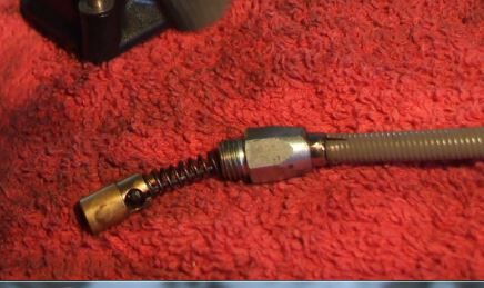

  • Der hat sicherlich nen Choke. Ist ne Mutter die Nach oben hin offen ist. Da geht der Chokezug rein und der geht dann an den Ziehchoke am Rahmen. Brauchst eben den Zug und evtl. die Choke innerein für den neuen Gaser

  • Du musst auf die modellnummer achten. Meine Pk z.B V5x1T oder ne xl2 ich glaub v5x3t. Des hilft dir mehr bei der Teilesuche. Des wird für deine wohl der falschechoke sein, musst den andern Vergaser bestellen.
