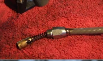

    Hi, ich hab auch den Vergaser "ohne" Choke, du brauchst
    und vermutlich diese Schraube
    Wie der Seilzug und des andere Kram zusammen kommen siehst du auf dem Bild. Die große schwarze Tülle, steckst du einfach über den Schlauch und die Überwurfmutter, aber ich konnte noch keinen Effekt erkennen wenn das Tei nicht drauf ist, es gehört jedenfalls dazu ;)
