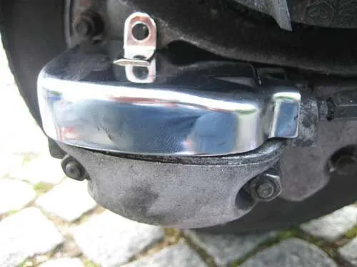

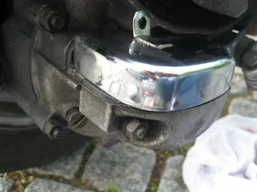

    Und ich musste gestern leider feststellen, dass die Schaltrastenabdeckung, und somit wohl auch die ganze Schaltraste unterschiedlich sind. Die bei SIP bestellte passt absolut nicht auf die Lusso, obwohl im Shop ausdrücklich so angegeben :(
    Am Telefon hieß es dann: "Ach so, eine Lusso, ja dann passt die freilich nicht...."
    Grüße,
    der Stefan
    • June 26, 2009 at 09:33
    Wäre mir neu, dass die Schaltrastenabdeckungen für PX alt und Lusso unterschiedlich sind. Der einzige mir bekannte Unterschied ist, dass bei den T5 Abdeckungen die Lasche zur Befestigung einige mm versetzt gegenüber den PX Modellen ist.
    Aber die Abdeckung auf den Bildern sieht mir doch stark nach in Vietnam mit den Zehen gedengeltem Edelstahlteil aus. Die mangelnde Passgenaugikeit hat daher m. E. nichts mit dem Modell, sondern mit mangelnder Fertigungsqualität zu tun.
    Edith an rollertilly: Da du ja lt. Vorstellungsbeitrag einige Jahre aus dem Geschäft warst, lass dir gesagt sein, dass heutzutage sämtliche erhältlichen Bling-Bling-Edelstahlteile und auch vieles andere wie z. B. die bunten Gummiteile aus Fernost kommen und sich vor allem durch beschissene Verarbeitung bzw. Passgenauigkeit auszeichnen.

    • June 26, 2009 at 10:04
    Wie gesagt, das war die telefonische Auskunft von SIP. Übrigens sieht die in deren Shop abgebildete auch anders aus als die, die ich bekommen habe. Sieht eher aus wie eine für die 125/GT/GTR/Super/150/GL/Sprint/V/180-200 Rally. Es fehlt z.B. die kleine Einbuchtung oben rechts.
    Mag ja sein, dass da nur was falsch eingepackt war, aber dann finde ich die Antwort am Telefon ziemlich schwach...
    Die Qualität an sich ist gar nicht so schlecht. Und so daneben sollte die Passgenauigkeit nicht mal sein, wenn man mit den Zehen dengelt ;)

    • July 6, 2009 at 16:00
    pkracer: um auf die Abdeckung zurück zu kommen. Soeben hat mich SIP angerufen, denen hatte ich letzte Woche das Ding zusammen mit einem Brief zurückgesandt. Die haben mir die falsche geschickt und tauschen sie nun um. Und die Info in deren Online-Shop ist definitiv falsch und soll auch geändert werden. Es gibt wohl wirklich Unterschiede bei dieser Abdeckung zwischen alt und Lusso. "Ich war mal eben unten und hab die zum Test an 'ner montiert...." hat mir der SIP-Mann erzählt. Wenn das Teil, das nun kommt auch wirklich passt, kann ich den SIP-Service nur gute Noten geben...
