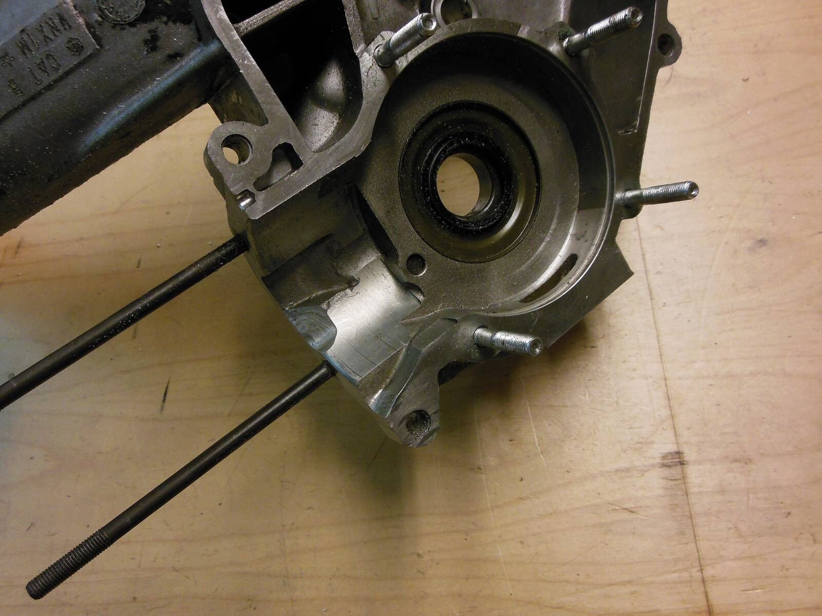

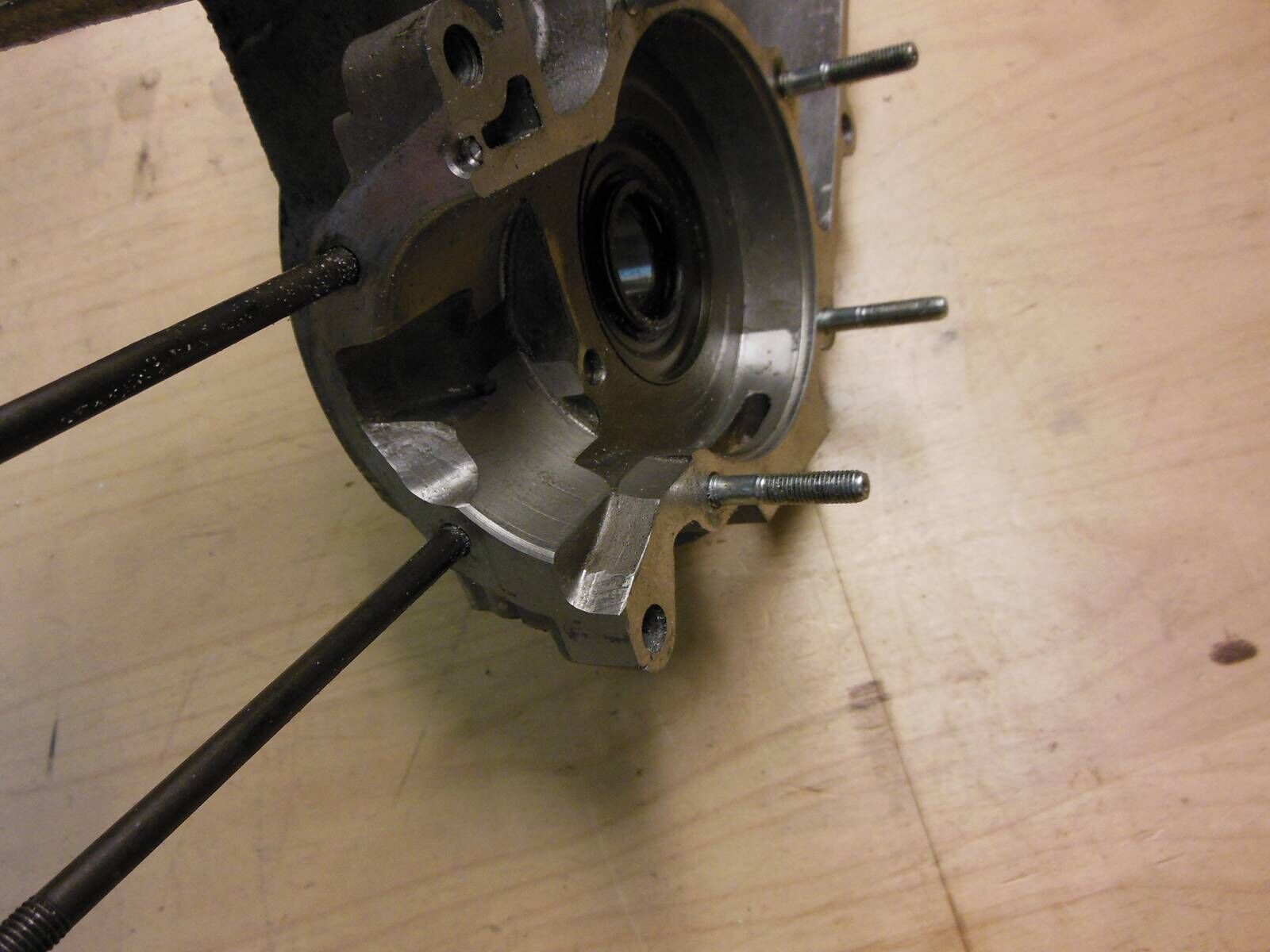

    Sodele hier mal zwei Fotos reicht das so für die Überströmer, ist genau der Ausschnitt im Fenster des Zylinder

    Wenn Du den Zylinder in die eine Hälfte legst solltest Du den seitlichen Ausschnitt im Zylinderhals auf die Gehäusehälfte übertragen. Aber vorsicht, man bricht leicht zur Kupplung, oder LiMa durch. (Blaue Linien) Hier hilft ein Doppelzirkerl.

    Hallo, dann sollte ich aber auch das Fenster im Zylinder ändern, oder?

    Das könntest Du, wenn Du es auf Spitze treiben willst, ich hatte zu Erstellung der Markierungen nicht bedacht, dass der Polini am Ende gar nicht so große Fenster hat.
    Notiz an mich selbst: Nachdenken!
