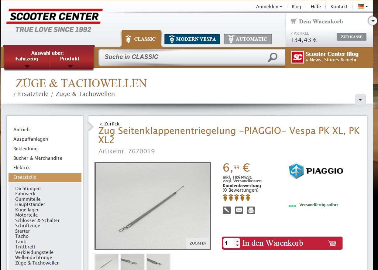

    • May 11, 2014 at 12:49

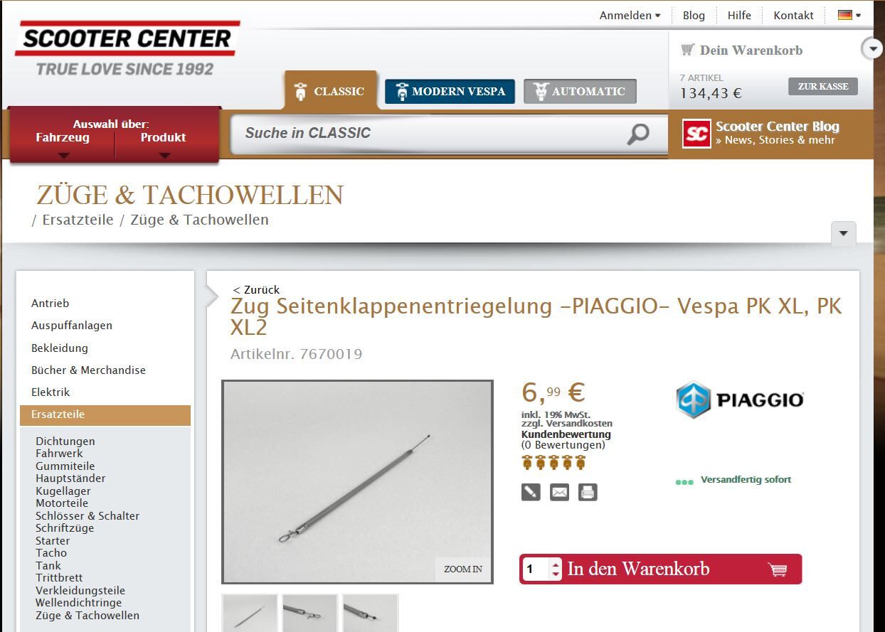

    Ja da für musst Du den Tank ausbauen, dann siehst Du auch wo der hingeht. Aber mit Draht ist es nicht getan, das ist ein kompletter Zug. Den Haken schraubst Du auch für diese Aktion am besten ab.

    • May 11, 2014 at 15:00
    Hi Danke für die Antwort. Hatte den Zug und den Haken schon ausgebaut, nur ist der Innenzug dadrin halt gerissen. Dachte man könnte da einfach einen neuen durchziehen. Brauche ich denn einen komplett neuen Zug dafür? Wäre besser oder? Und ist der Tankausbau schwierig, bzw. lohnt sich die Arbeit für den kleinen Seitenzug überhaupt?
