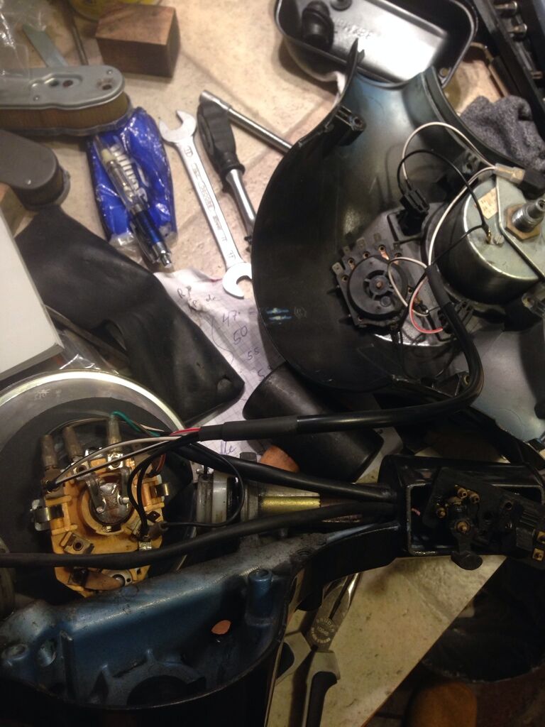

    Servus ich hab mal wieder eine Frage, ich habe zwar im Forum schon geschaut aber so explizit nix gefunden. Mein Problem beim Transport sind mir die steckverbindungen im Lenker abgegangen, genauer gesagt die im unteren Teil des Lenkers! Kann mir jemand sagen wo welches Kabel hingehört aber kein Stadtplan? Vielleicht ein Foto? Masse also schwarz ist kein problem ansonsten bin ich momentan ein bisschen Ratlos. Licht und rücklicht geht der Rest nicht mehr vor dem Transport hat alles einwandfrei.
    Vielen dank für eure Hilfe

    Ich hoffe das hilft dir..

    Hab noch ein paar Fotos gefunden..

    Super vielen Dank blackpunto, ich hab jetzt alles genau so verdrahtet aber bis auf Rücklicht und normales Licht geht nix. Kann es ab einer Sicherung liegen? Wenn ja wo soll die denn sein? Dankeschön

    jetzt habe ich die sicherung gefunden (die war unter dem Tank)
    naja geht aber leider immer noch nicht ich hab mal nach einem [lexicon='schaltplan',''][/lexicon] die kabel durchgemessen und dass
    weisse das vom blinkerrelais weggeht hat masse kontakt, ich glaub das darf nicht so sein.
    jetzt meine meine neue frage wie schwer ist es denn eine neues kabel zu verlegen? bzw.
    was muss ich denn an der vespa alles abschrauben das es funktioniert?
    danke gruss bopa
