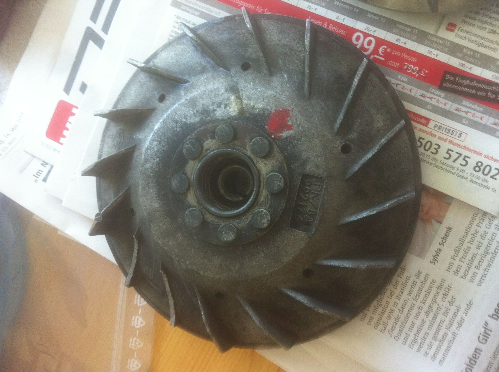

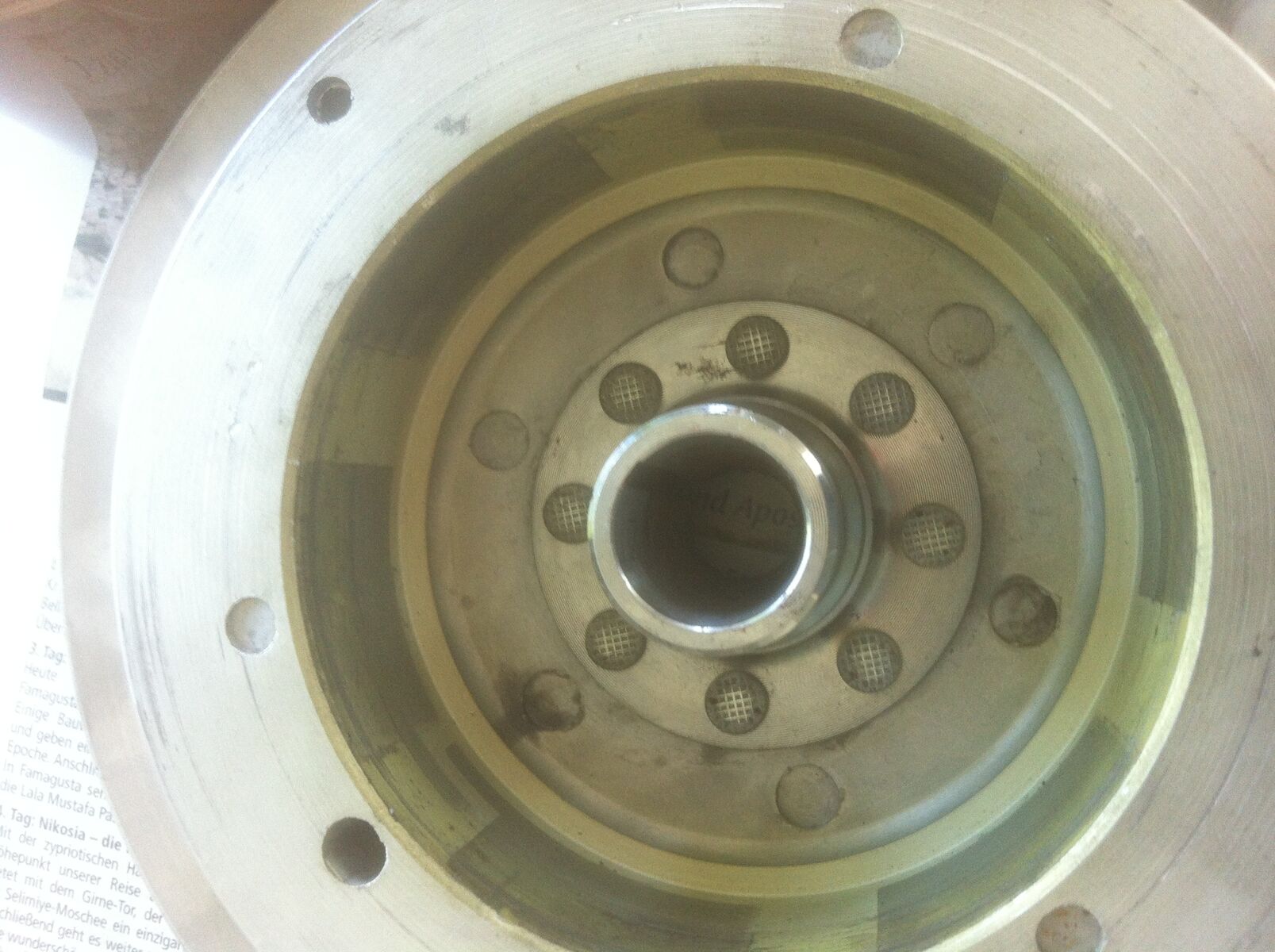

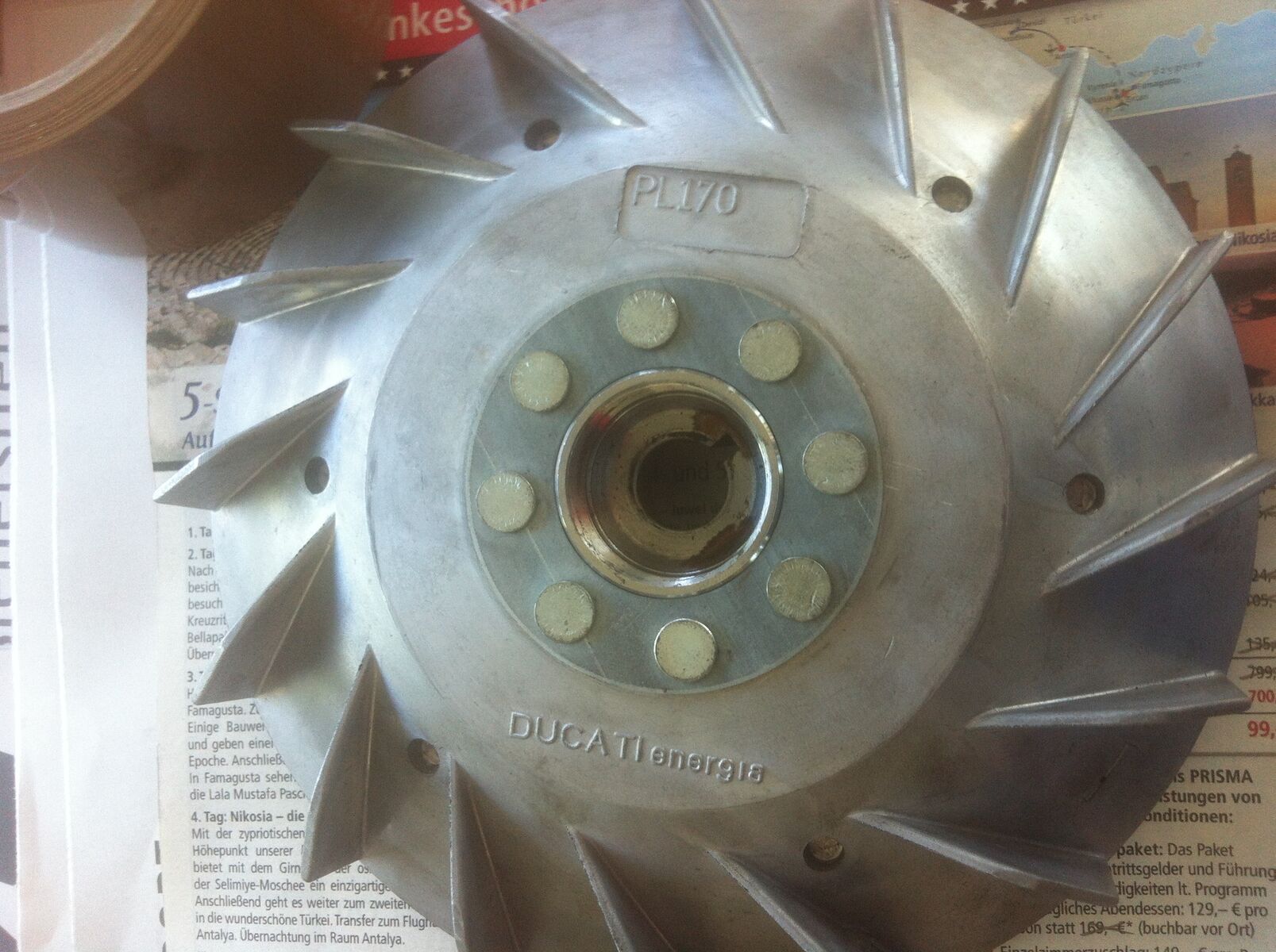

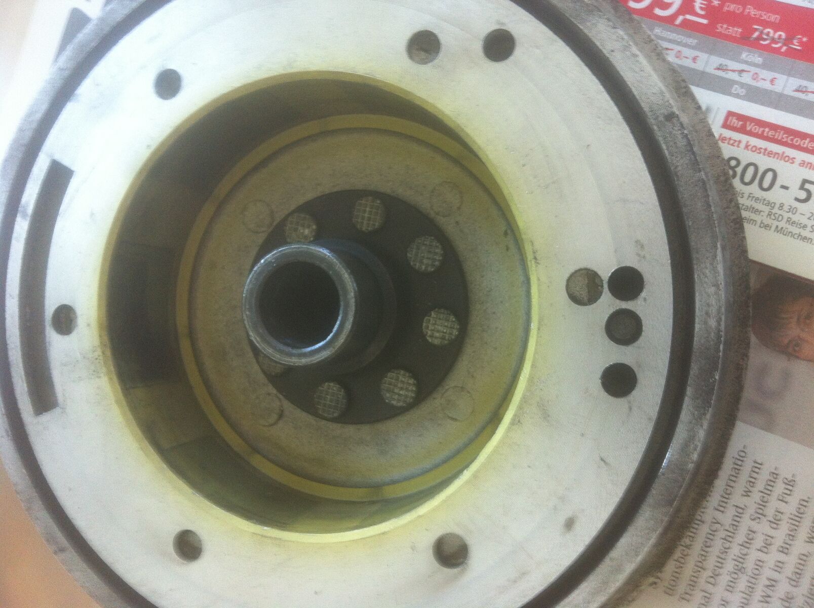

    Bei meinem Polrad sind beim Blockiren 2 Rippen abgebrochen.
    Ein neues Polrad musste her, allerdings hat es ein 20mm Konus ... Passt nicht! :D
    19 mm wären richtig gewesen.
    Ich habe ja noch mein altes, original Polrad ich dachte mir man könnte ja den Konus wechseln.
    Jetzt sind diese Vernietet. Also mein Plan wäre es, Vernietungen ausbohren und dann den Konus mit schrauben befestigen.
    Die Frage: Geht das ??
    Schon jemand Erfahrungen damit ??
    Neues Polrad Konus
    Altes Polrad Konus
    Neus Polrad
    Altes Polrad

    Ich glaube nicht das Du die Nieten rausbohren kannst und den "kleinen" Konus im neuen einbauen kannst ohne das du eine Unwucht bekommst. Prinzipell sollte es natürlich gehen.
