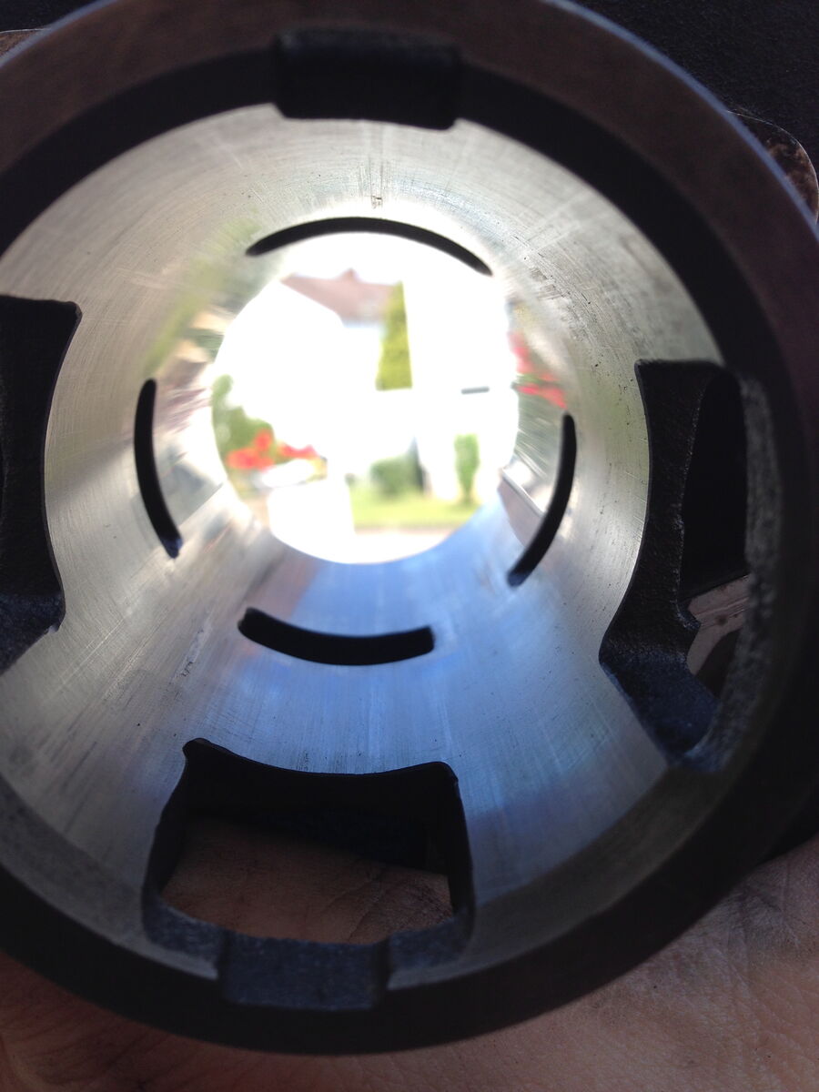

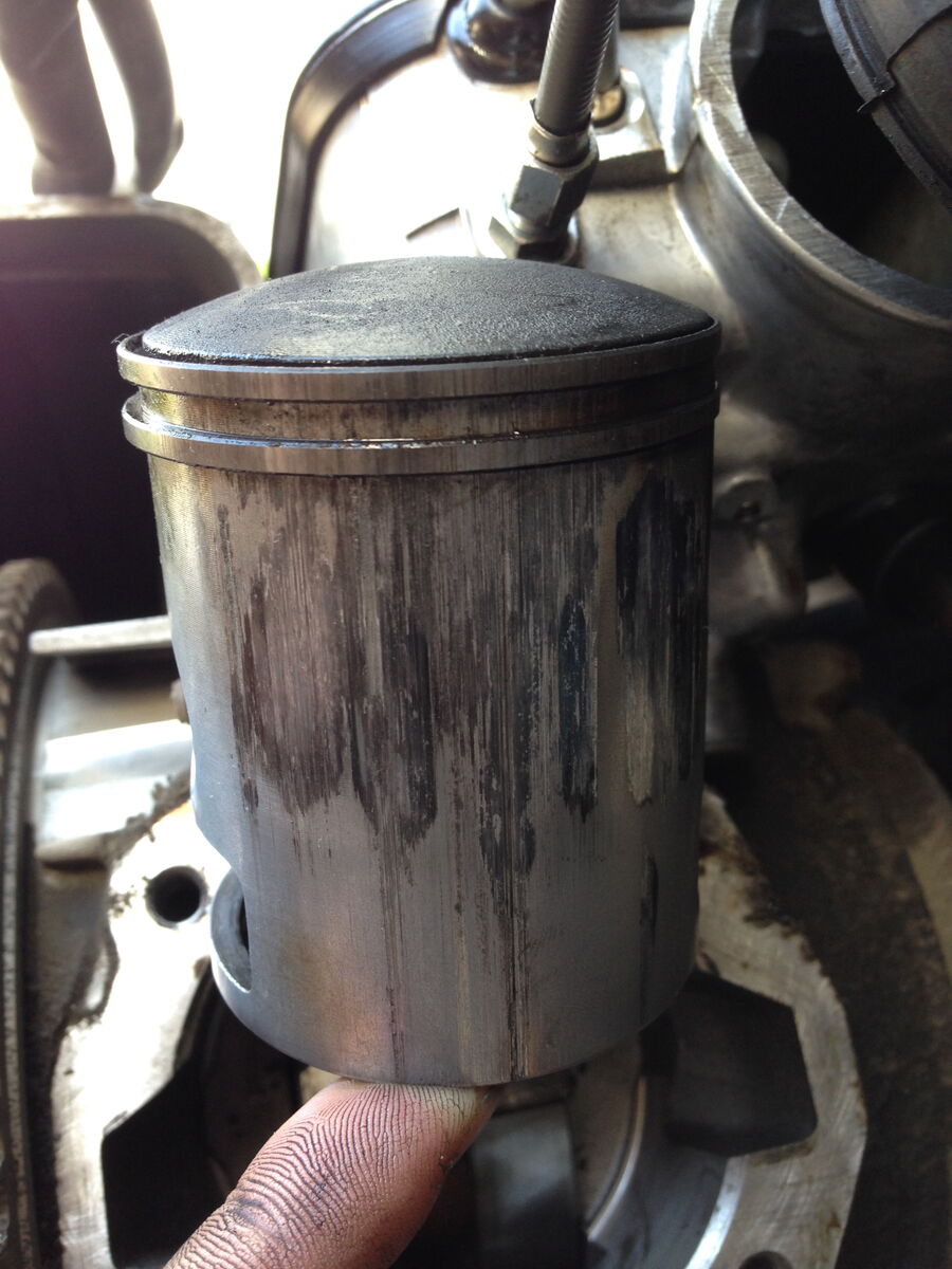

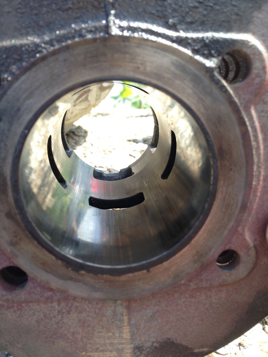

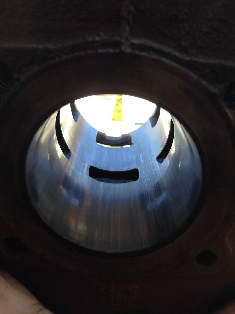

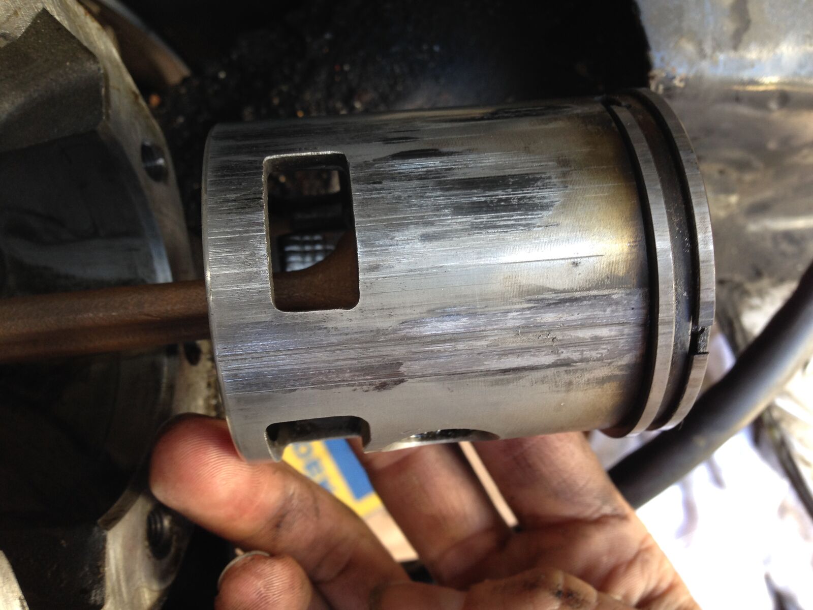

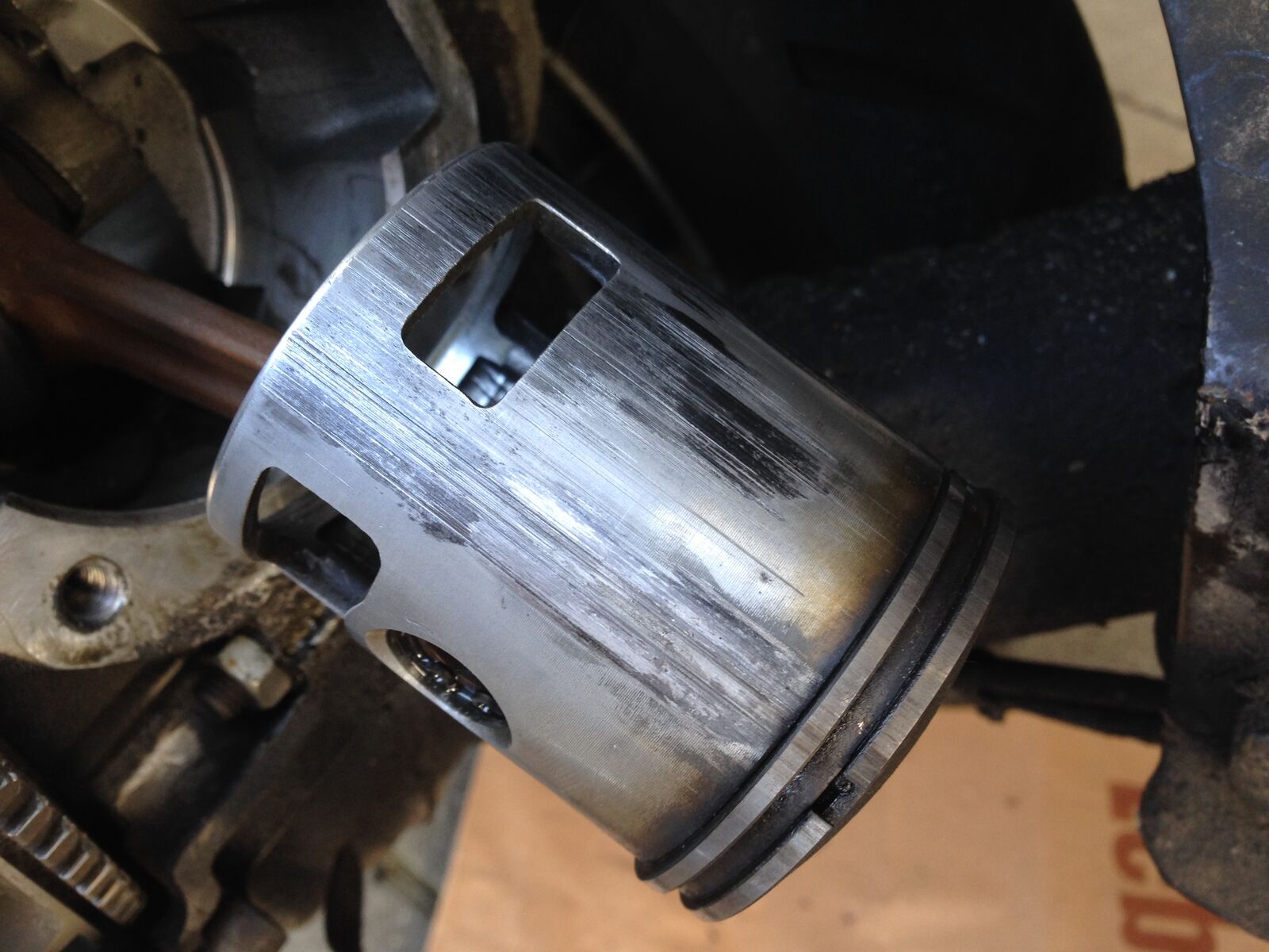

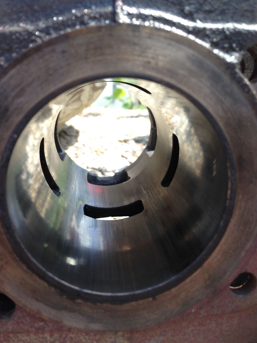

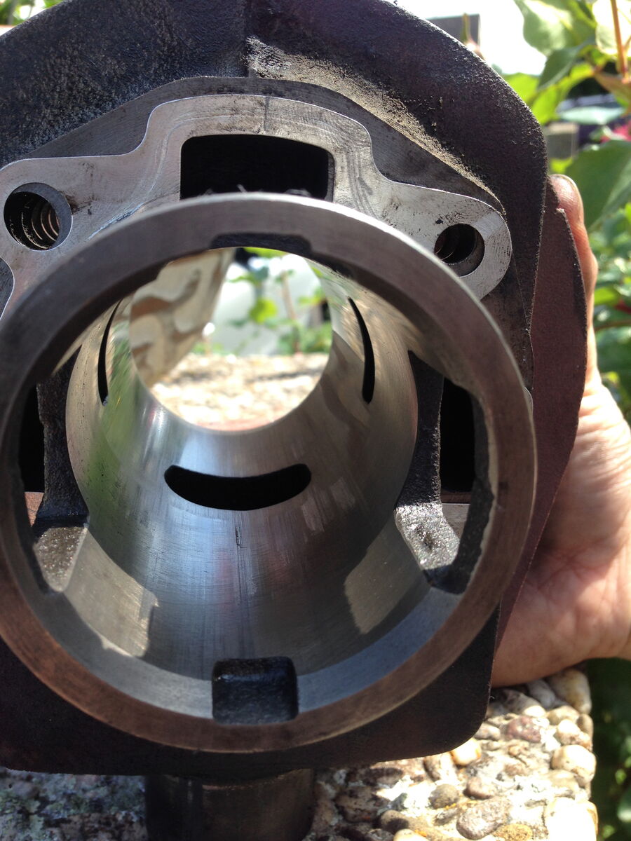

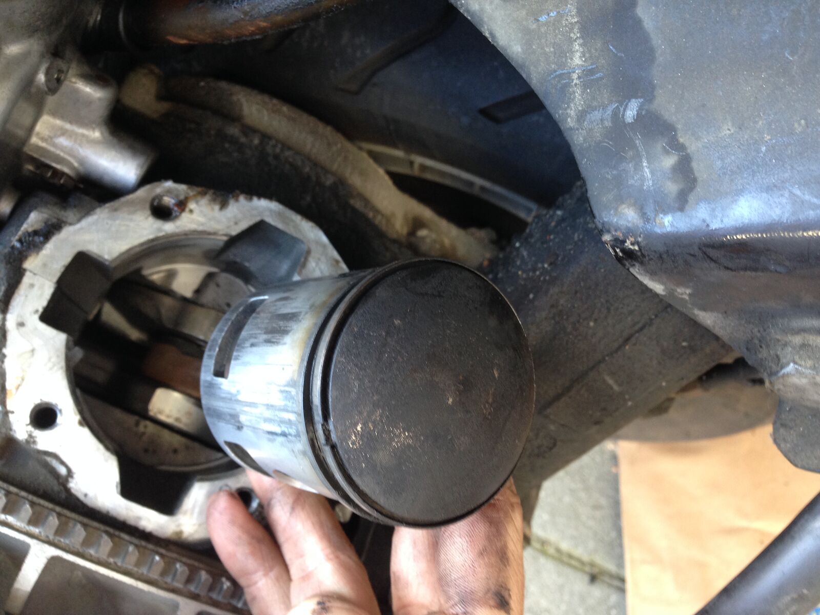

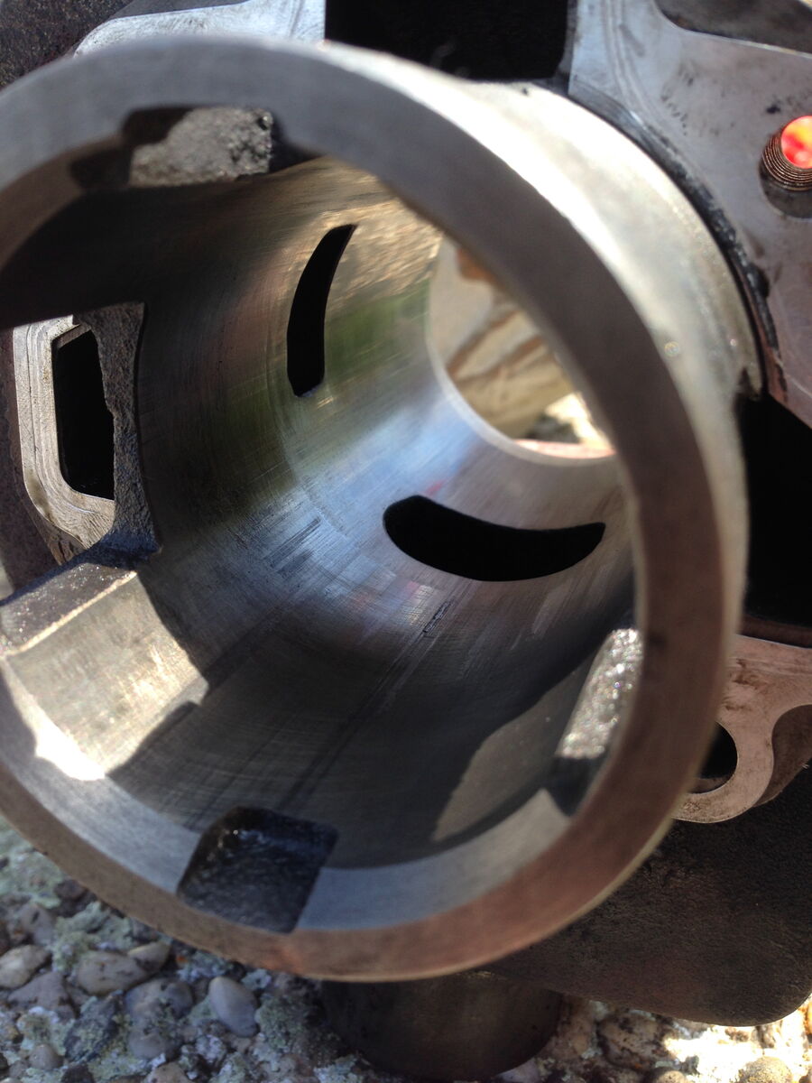

    Hallo Leute,
    das ist die Vorgeschichte zu meinem Klemmer: https://www.vespaonline.de/218134-kolbenklemmer-da-kein-oel-im-zylinder.html?postID=827879#post827880
    kurzfassung: meine vespe lief leider kurzzeitig ohne öl (hab getrenntschmierung) und hatte so 2 kurze klemmer.
    anbei bilder von kolben, kolbenringen und zylinder.
    kann man alles, teile davon noch verwenden?
    muss ich noch iwelche anderen teile checken, die evtl. schaden genommen haben könnten?
    vielen dank und nen schönen sonntag
    markus

    Ich persönlich würde den Kolben wegwerfen ubd lieber in nen neuen investieren + honen lassen den Zylinder (um sicher zu gehen)
    kannst auch gleich überlegen nen neuen anzuschaffen im Set um die 120€
    Aber hier scheiden sich die Geister wieder

    Das musst du dann schauen
    am besten 1 übermass dann dem honmeister geben dann kann ers genau anpassen
    würd aber möglichst wenig übermass nehmen

    Braucht man auch nen Übermaßkolben,wenn der Zylinder nicht gebohrt wird,sondern nur gehont?

    Zitat von hirschi
    braucht man auch nen übermaßkolben,wenn der zylinder nicht gebohrt wird,sondern nur gehont?
    nein, da bein honen nur 1-2/100 weg gehen
    schick mir den zylinder und ich hon ihn dir umsonst
