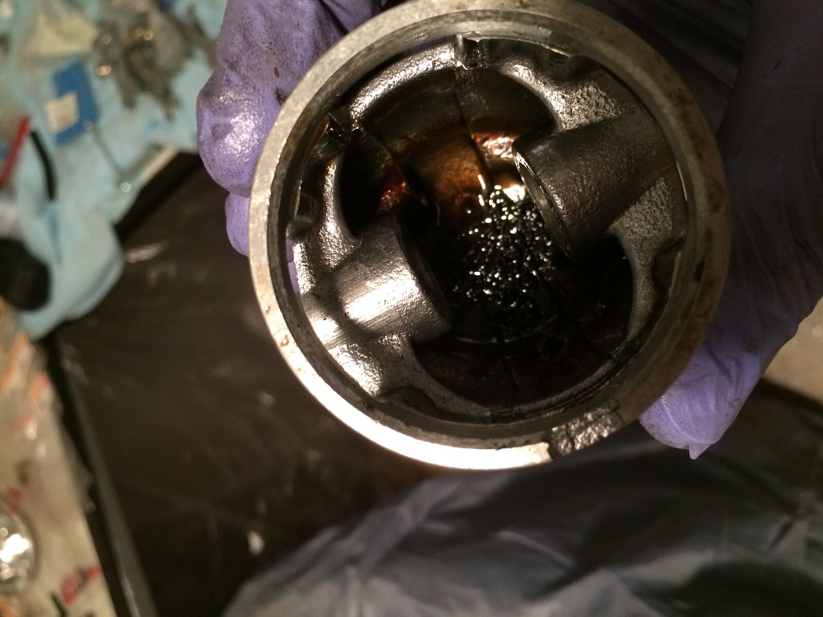

    ich habe gestern den Kolben meiner PX150 ausgebaut und finde der sieht nicht mehr gut aus. Nun kann ich aber nicht beurteilen ob ich den weiterverwenden kann oder ob lieber ein neuer hersollte. Oben ist die Oberfläche nicht mehr glatt sondern ziemlich unregelmäßig und es sind ein Paar Macken drin. Als ich den Zylinderkopf aufgemacht habe hab ich Dreck darin gefunden. War wie zusammenklebende schwarze Staubbrösel.

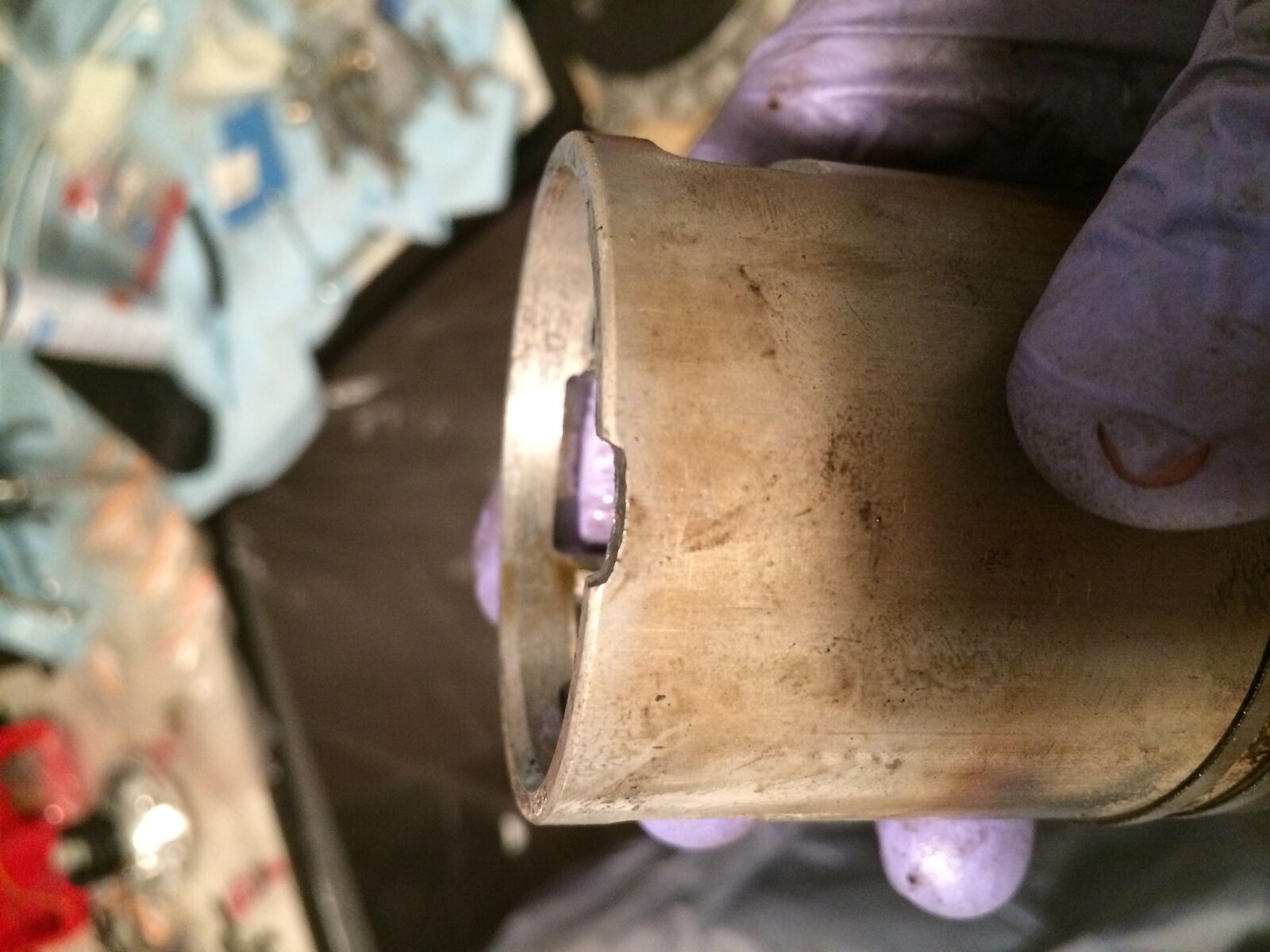

    Außerdem hat der Kolben an der Seite scheinbar eine Materialabsprengung. Ich habe mal Fotos beigefügt. Was meint ihr? Austauschen oder weiterfahren?

    Schön ist der nicht mehr.

    Ok.. also schau ich mich mal nach nem neuen kolben um...

    Reinige den Kolben doch erstmal ordendlich. Da sind ja nur Verbrennungsrückstände sichtbar. Keine Abbrand-, oder Klemmspuren. Die Scharte im Kolben kannst Du ausarbeiten allerdings im Längsstrich! Das ist wichtig. Aluminium neigt zum Kerbbruch bei Materialstärken unter 6mm. Neue Ringe drauf und ab dafür! Es ist nur ein 150er und kein Potenter Tuningzylinder.
