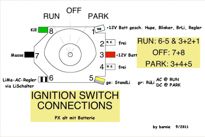

Wenn ich die Zündung auf "P" stelle, leuchtet vorne die Parkleuchte und hinten Ebenso. Soweit so gut.
Wenn ich aber die Vespa in Betrieb habe, leuchtet vorne Alles normal, das Rücklicht leuchtet aber nicht. Es ist aber ja die gleiche Birne, wie in "P" Stellung. Von daher kann ich einen Defekt der Birne ausschließen.
Ich habe alles Mögliche gemessen (an der Zündung). Was mir auch aufgefallen ist: Wenn ich die Zündung auf "AN" hab, muss laut Info Durchgang zwischen dem Strompin (ist glaube ich die Nr. 3, Dauerplus) und dem Pin 5 (hier ist das Rücklicht angeschlossen) vorhanden sein. Ist es auch, habe es durchgepiept!
Hat jemand ne Idee? Dieses Rücklicht ich fast so ziemlich der letzte Schritt hin zum TÜV. Ich wäre euch wahnsinnig dankbar!!!! ![]()
