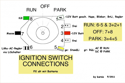

    EDIT: bzw., stimmt diese Zeichnung? Habe die im Netz gefunden.
    Auf "6" habe ich nix angeschlossen. Könnte das auch die Ursache sein :-/? Hier gibts auch bisher kein Kabel. Sprich, müsste man eines vom Lichtschalter abgreifen?

  • Mit welchem Schaltplan hantierst Du? häng mal an.
    Der Strom für das Rücklicht kommt, wie schon geschrieben, über die Klemme 6 am Zündschloss. Da soll lt. Schaltplan ein schwarz-weißes Kabel ankommen. Das Kabel ist, so weit ich den Plan entziffern kann, zusammen mit dem Kabel der Kontrolle Licht angeschlossen und kommt von Lichtschalter.
  • mit welchem schaltplan hantierst du? häng mal an.
    der strom für das rücklicht kommt, wie schon geschrieben, über die klemme 6 am zündschloss. da soll lt. schaltplan ein schwarz-weißes kabel ankommen. das kabel ist, so weit ich den plan entziffern kann, zusammen mit dem kabel der kontrolle licht angeschlossen und kommt von lichtschalter.
    hi,
    ja und ich glaube genau da liegt der fehler. es gibt bei mir keine leitung vom lichtschalter zu 6. ich denke das ist die lösung. sprich, ich werde ne leitung legen^^.
    dass die kontrolleuchte da angeschlossen ist, ist auch ein prima hinweis. danke!! die hatte mein vorgänger nämlich garnicht angeschlossen. weißt du nebenbei auch, wo die andere leuchte angeschlossen wird?
