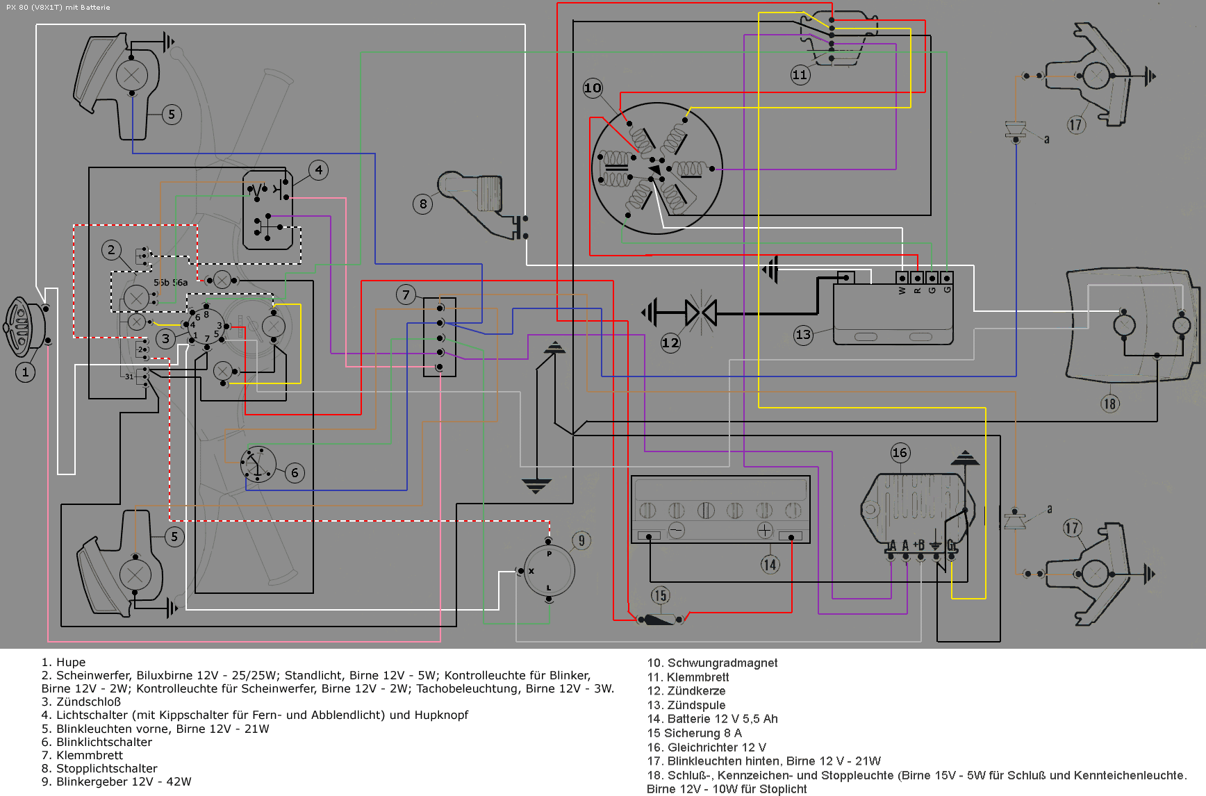

    Dann sollte die Grüne die Lichtkontrolle sein, gelb eigentlich die Blinkerkontrolle. Aber bei den Italienern weiß man ja nie.

    Noch mal die Frage, welchen Schaltplan hast Du?

    Im Prinzip muss ich mir alles Selbst herleiten und aus verschiedenen Plänen zusammenstückeln, da der Vorbesitzer nicht mehr alles original gelassen hat. Daher musste ich bisher ziemlich viel Messen und schauen, welches Kabel wohin führt.
    Das Zündschloss und wohl auch mein Problem, konnte ich mit der oben angehängten Grafik lösen. Lichtkontrollbirne lässt sich auch herleiten. Dann fehlt mir nur noch der Blinker.
    Ich kann mich leider nicht auf einen bestimmten Schaltplan berufen, das ist ja das Problem!
    • June 2, 2014 at 08:58
    • #25
    Dann versuch es doch mal da mit, die Kontrollen sind wohl an der richtigen Position ein gezeichnet. Die Lichkontrolle hat ein schwarz-weißes Kabel plus schwarz. Die Blinkerkontrolle hat ein rot-weißes Kabel plus schwarz.
