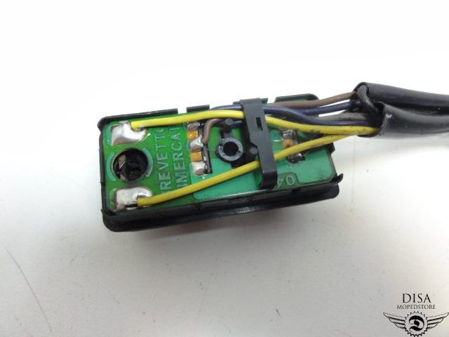

    ich bin dabei meine PK 50 S wieder aufzubauen und momentan hänge ich bei der Elektrik fest.
    Beim zerlegen habe ich damals den dummen Fehler gemacht und die einzelnen Kabel von der Platine abgelötet anstatt den Stecker zu ziehen... :wacko:
    Zumindest habe ich ein Foto (Anhang: Bild 1) vor der Umsetzung dieser super Idee gemacht.
    Leider erkenne ich nicht 100%tig alles und bitte euch um eure Hilfe!

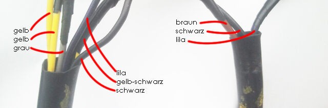

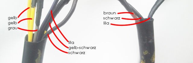

    Hab grad noch ein Bild von den Kabeln gemacht, dien aus den zwei Schläuchen kommen (Anhang: Bild 2)

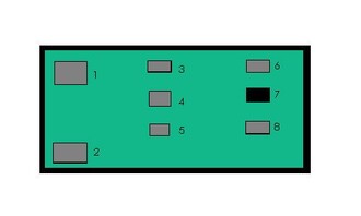

    Bezogen auf die Platine (Anhang: Bild 3) vermute ich folgende Belegung
    1 gelb
    2 gelb
    3 lila
    4 braun
    5 nix
    6 grau
    7 nix
    8 gelb schwarz
    Ist das soweit richtig?
    Sind bei der Position 3 zwei lilane Kabel?
    Bei Position 8 erkenne ich auch mehrere Kabel... welche sind es?
    Wäre super wenn mir jemand helfen könnte!
    Gruß Mike

    • June 17, 2014 at 09:26

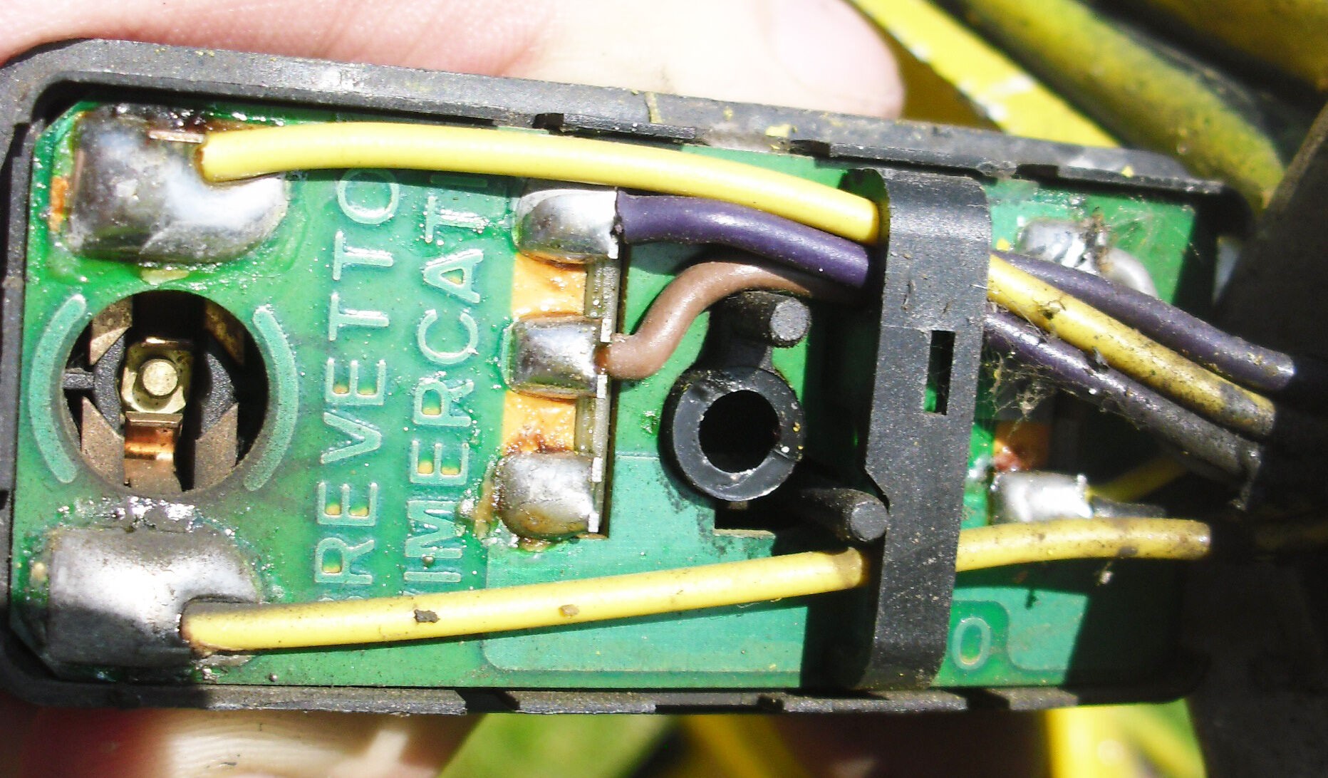

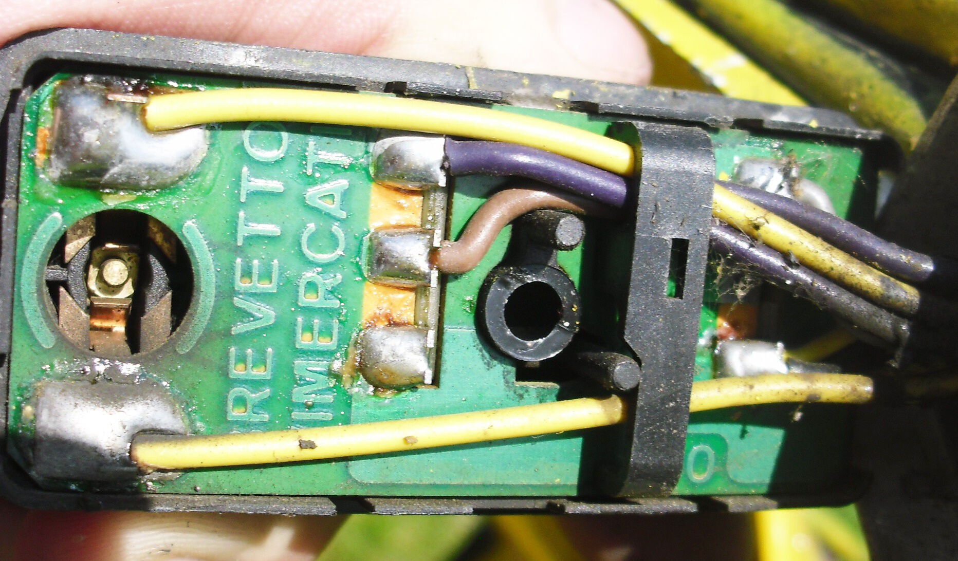

    Hab im Internet einen Schalter gefunden der meiner Verkabelung entspricht, aber auch bei dieser Abbildung kann ich nicht genau alles erkennen...
    Werden die beiden lilanen Kabel zusammen verlötet?
    Ist bei Position 8 (unten rechts) das gelb-schwarze Kabel?
    Ich wäre sehr dankbar wenn mir jemand helfen könnte!
    Gruß Mike

    • June 17, 2014 at 17:58
    Hallo Mike,
    hab eben nachgesehen, deine Belegung die du oben geschrieben hast stimmt: 2xlila an der 3 und 2x gelb/schwarz an der 8.
    Viele Grüße!

    • June 18, 2014 at 09:41
    Moin Matthias,
    vielen Dank fürs nachgucken!
    Freut mich, dass es stimmt. Was mir jedoch Sorgen macht, ich habe nur ein gelb/schwarzes kabel :D
    Danke nochmal für die Mühe!

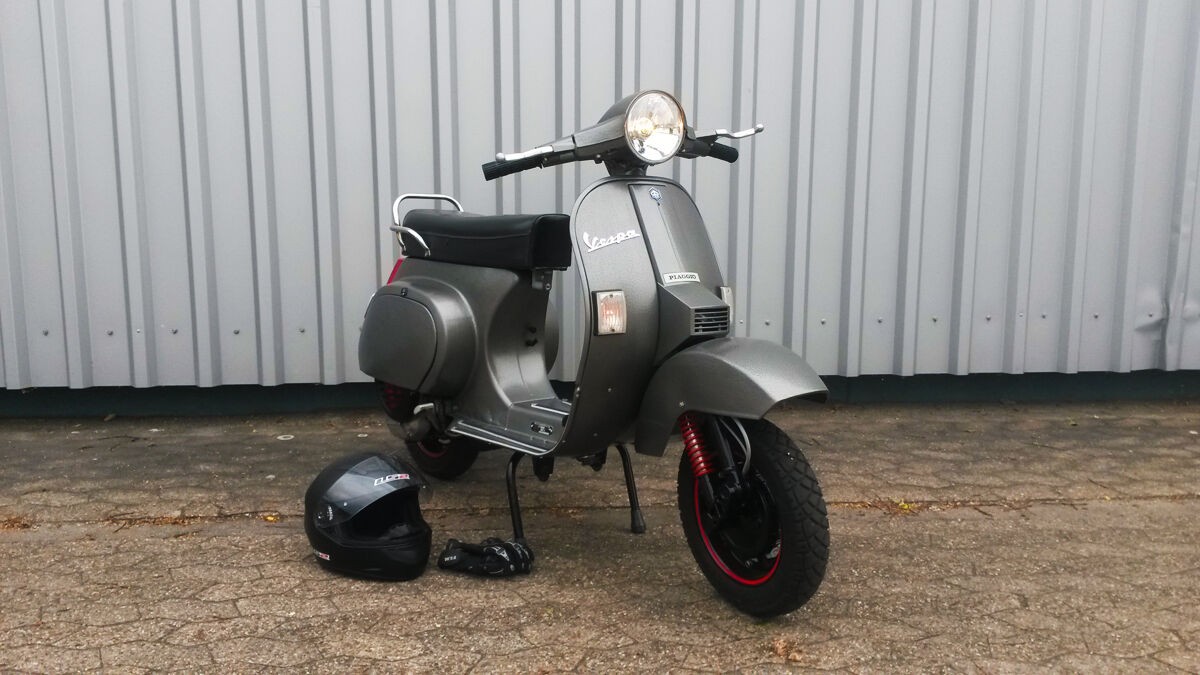

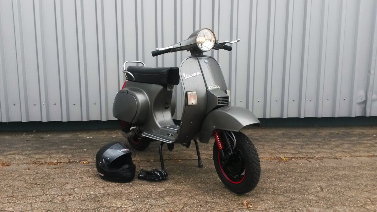

    • June 27, 2014 at 19:27
    Blinkt, hat Licht und hupt klatschen-)klatschen-)klatschen-)
    Ursache waren zwei Kabel die ich an der Tachobeleuchtung angeschlossen habe.
    Hab die Kabel abgezogen und zack, alles funzt... Bis auf die Tachobeleuchtung natürlich :D

  • Hassla
    2,876
    563
    Frankfurt
    PK50XL2 Elestart; PK50S; PX200E Elestart GS
    • June 27, 2014 at 21:18
    Hübsche Karre!
    Sieht aber ein wenig hochbeinig aus die Karre oder täuscht das?
    Ist das der My Scheinwerfer? Was für eine Farbe ist das?
    Suche PK Teile
  • BigMike
    Dauergast
    1,540
    192
    Köln
    PK 50 S
    • June 28, 2014 at 15:07
    Danke Hassla, freut mich, dass sie dir gefällt!
    Denke mal, dass das täuscht, da ich da Foto etwas von unten gemacht habe.
    Hab zumindest nichts geändert.
    Genau, ist ein My Scheinwerfer in dem einem PX Lenker.
    Der Lack ist ein Hammerschlag-Lack im Farbton dunkel-grau.
    Hier erkennt man den Effekt besser (Seiten-Mitte) --> zusammenbau/"restauration" pk 50 s (verbunden mit einigen fragen) - seite 2 - optik & restaurationen - vespaonline | das vespa forum für blechroller
    gruß mike
