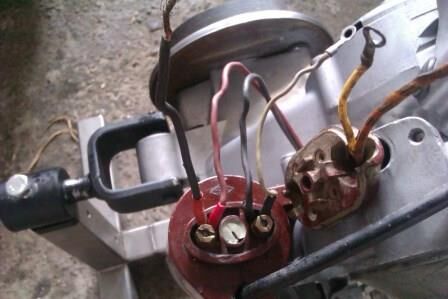

    Hab bei ner GL lager getauscht, zylinder etc und nun habe ich keinen Zündfunken mehr!
    Der motor ist vor der revision gelaufen und hatte einen starken funken, an der zuendung hab ich nichts gemacht nur aus- und wieder eingebaut. Alle kabel habe ich bereits geprüft leiten alle, doch komischerweise haben auch alle kabel durchgang auf masse, kann das sein? nach meinem logischen denken würde das ja ein kurzschluss sein oder?
    Verkabelt hab ich es wie vorher, oder muss ich noch etwas kurzschliessen/anschliessen wenn ich den motor im staender testen will?
    gruß michi

    Blau auf masse legen
    Edit: Sehe grad im [lexicon='Schaltplan',''][/lexicon] das das Rot im Kabelkästchen ist.

    so hab hier kein blaues kabel, oder meinst du bei mir das rote?
    hab ich schon probiert auf masse, funkt noch immer nicht.. :thumbdown:

    Was hast du denn alles für kabel?
    Einfach mal alle durchprobieren wenn nix hilft

    hab diese Kabel die auf dem vild sind..
    hab + an die klemme 2 der zündspule gesteckt und den unterbrechet an klemme 1 laut [lexicon='Schaltplan',''][/lexicon], muss ich die anderen auch noch irgendwie verkabeln um ohne Karosserie starten zu können? ?(
