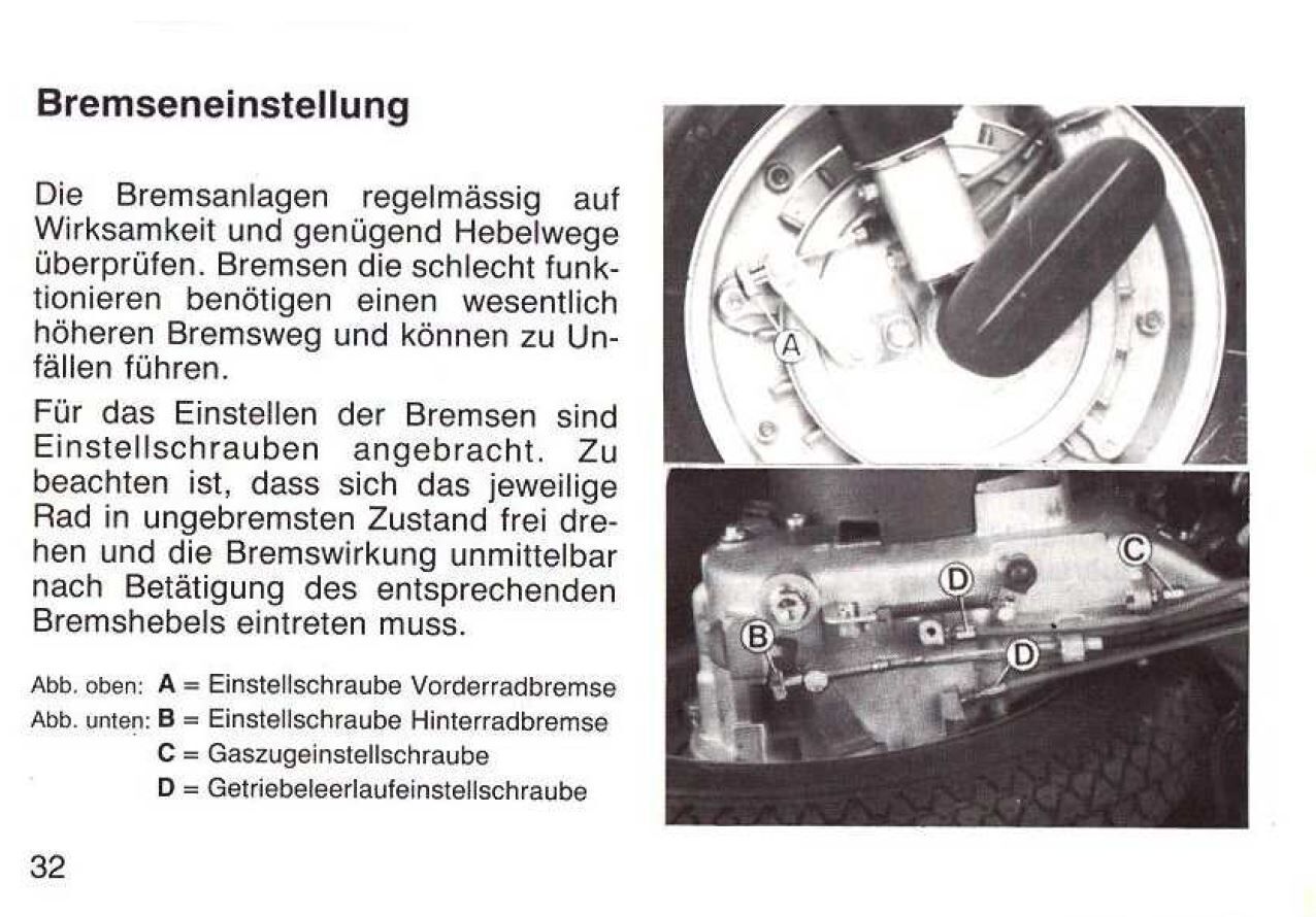

    Moin,
    Bei meiner PK Automatik lässt irgendwie die Bremswirkung nach und mit Sozius an einem steilen Berg komm ich kaum zum stehen..
    Weiß einer wie man die Hinterbremse einstellt? (Habe eine automatik)
    Gruß Simon
    • July 6, 2014 at 07:50
    Hi da dran kann man nix einstellen, Du kannst lediglich die Länge des Zuges einstellen, das passiert an der Einstellschraube am Hinterrad.

    • July 6, 2014 at 09:44
    Sonst mal die Beläge angucken und eventuell tauschen
    • July 6, 2014 at 10:03
    Könnte auch Öl in der Trommel sein, oder der Zug geht extrem schwer.
  • DiskoPumper
    1,549
    272
    Hessen
    Pk 50XL Automatik
    • July 7, 2014 at 18:22
    Danke Kasanova, ich hab den Zug etwas kürzer eingestellt jetzt ist es besser. :)
