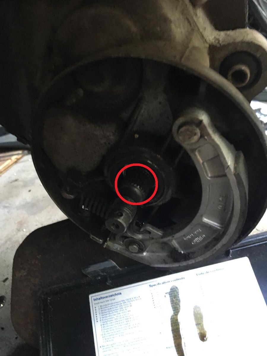

    Da meine Hinterbremse seit längerem nicht mehr richtig bremst habe ich mir heute eine neue Bremsbacke für hinten geholt und wollte sie einbauen.
    Ich dachte eigentlich der Belag wäre komplett runter, aber so wie es aussieht (siehe Bilder) ist der Belag noch vorhanden und irgendwie schmierig/ölig.
    Sollte ich trotzdem die neue Bremsbacke einbauen oder reicht es wenn ich alles irgendwie entfette (wie mach ich das am besten?)
    achja ist eine Xl1 Automatik
