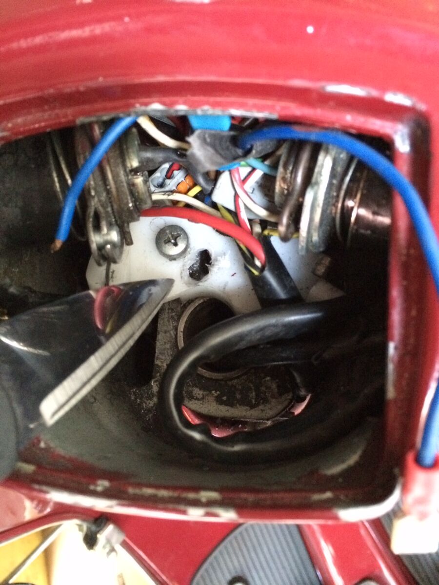

    Hallo liebe Vespa- Freunde,
    kann mir jemand dabei helfen dieses Teil zu identifizieren und zu besorgen?
    Es befindet sich unmittelbar unterm Tacho und an dem Teil sind Gaszug und Schaltzug befestigt? Meine Mechaniker des Vertrauens meinte, dass es sich um die Grundträgerplatte oder Führung handeln könnte. Wenn ich diese Begriffe aber Google kommt nie das Teil bei der Suche raus, sondern immer andere Teile?
    Weiß jmd von Euch zufällig mehr?
    Vielen Dank für Eure Hilfe!

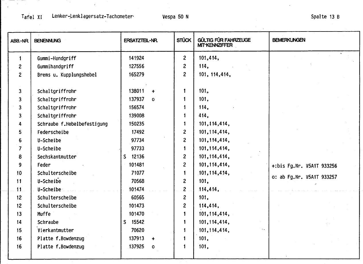

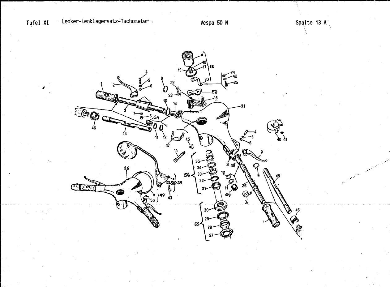

    Ankerplatte. Aber Achtung, es gibt verschiedene. Das hier müßte deine sein.
    • July 25, 2014 at 17:36

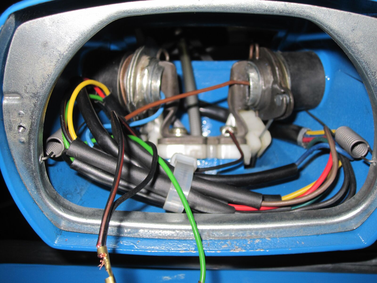

    Teil Nr.16. Und die Kabel sollten zum Schluss so aussehen.

    Dieses Begriffschaos ist manchmal echt anstrengend. Grundträgerkappe, Ankerplatte, Platte für Bowdenzug!
    Ich danke Euch allen für die Unterstützung!!!
