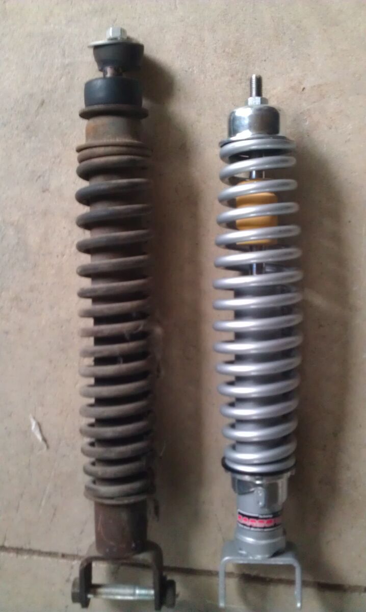

    habe ein Problem, und zwar, habe mir bei SIP einen Carbone Stoßdämpfer für hinten gekauft, weil mir der originale 1. zu weich und 2. schon durch war. Nachdem ich den Motor gestern wieder einbauen wollte, stellte ich fest das der Dämpfer oben anders ausschaut und ich ihn nicht montieren kann.
    Ich habe ein Foto angehängt unten und hoffe man erkennt oben auf dem Dämpfer den Unterschied.
    Haben die mir einen falschen Dämpfer verkauft oder kann bzw. muss man zusätzlich noch was draufbauen damit er in die pk 50 xl2 passt? Bin gerade ziemlich ratlos und genervt, da ich nächst Woche in den Urlaub will und bis dahin es fertig werden sollte. Ich hoffe ihr könnt mir helfen.

    Schraube oben ist zu kurz so wies aussieht.
    • August 3, 2014 at 13:41
    Ist der falsche Dämpfer , wenn Du die Feder siehst fällt auf das der NEUE Dämpfer ne bauchige Feder hat , es kann vorkommen je nach Bereifung das der Reifen an der Feder schleift !
    Das nächste ist das der Dämpfer oben zu kurz ist , XL2 braucht oben das lange Gewinde da der Dämpfer oben im Rahmen anders befestigt wird !

    Habe es mir schon gedacht. So ein Kack. Naja jetzt muss ich gucken ob ich es noch zurückschicken kann und tauschen obwohl schon aus der Verpackung. Hoffe die machen es, da es ja deren Fehler war. Was meint ihr?
    Welchen Stoßdämpfer könnt ihr mir empfehlen für hinten? (wiege 3 stellig und will es nicht schwammig haben)

    nimm nen sip performance für vorne und hinten. preis leistungssieger in meiner welt.
    ansonsten wirds nur teuer. das billiggelumpe taugt alles nichts. yss eingeschlossen. müll.
