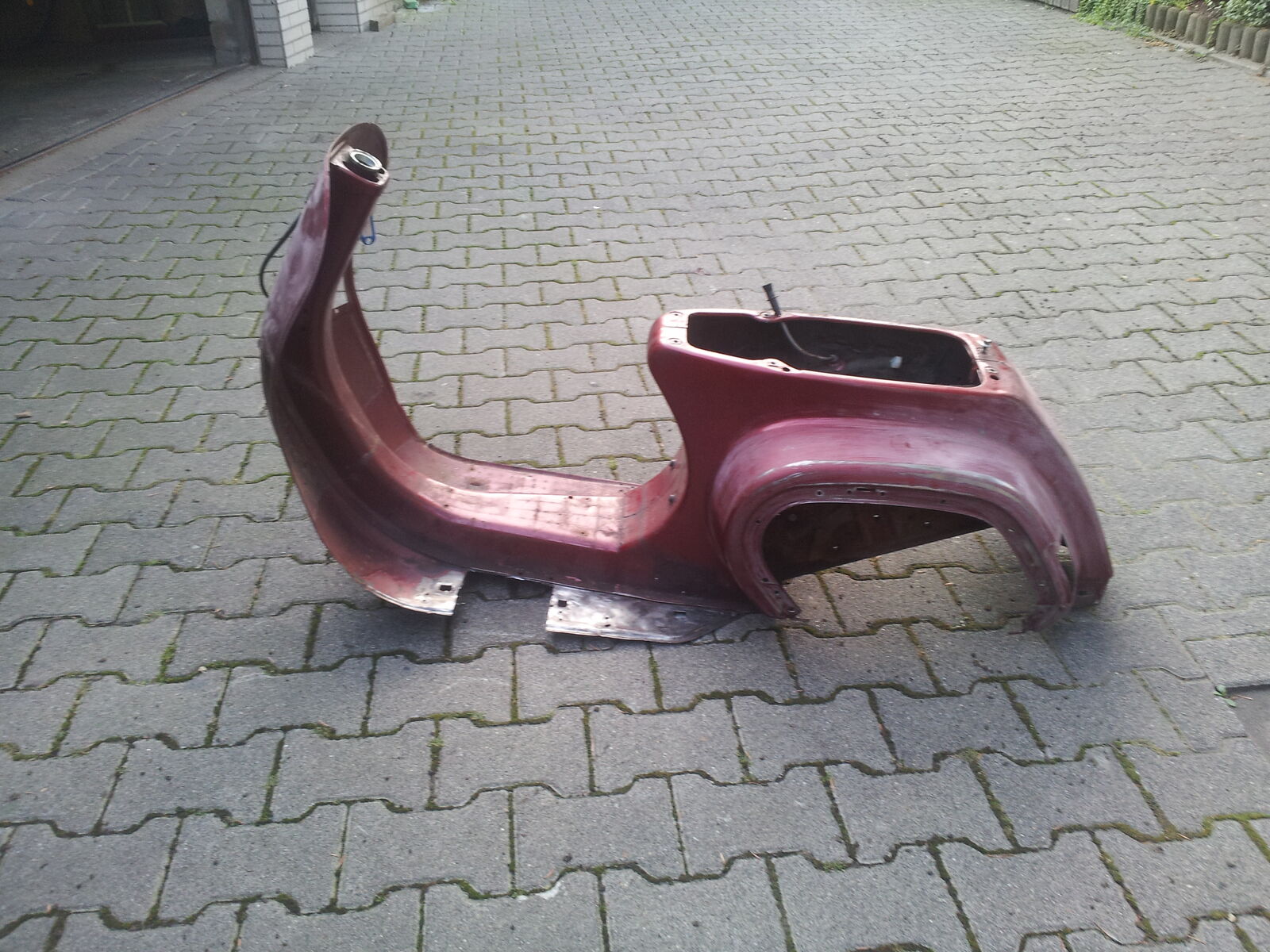

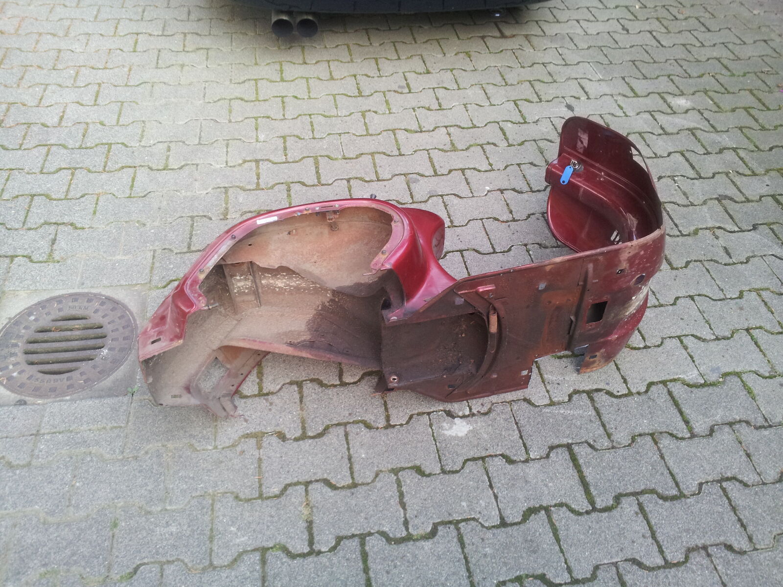

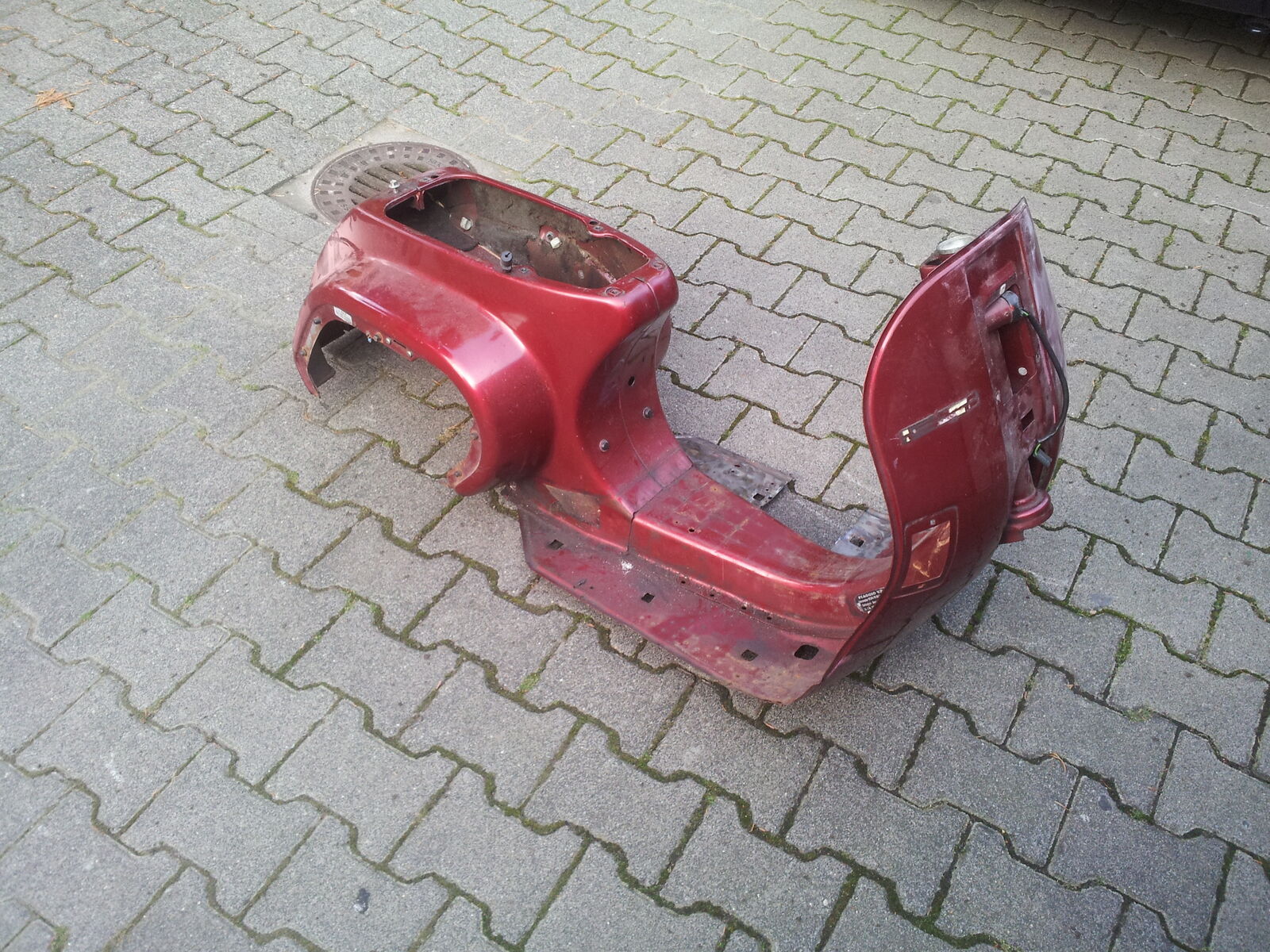

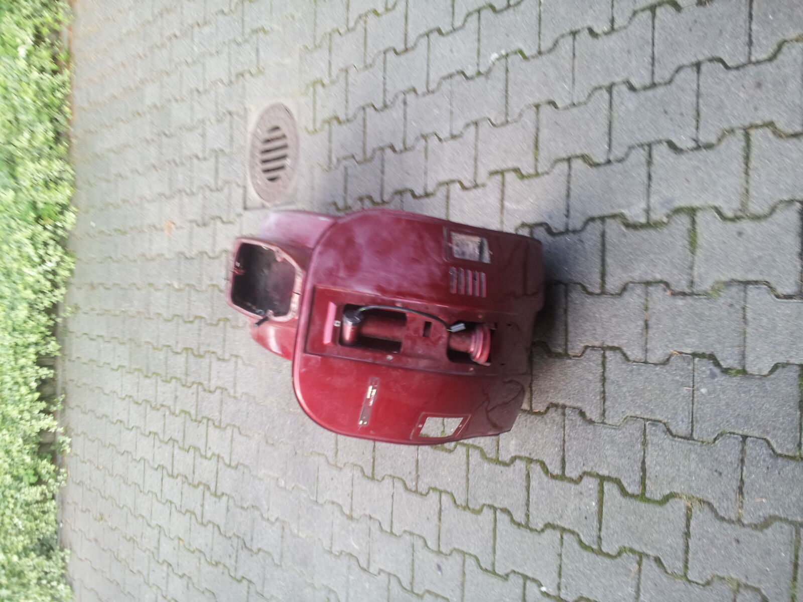

  • So heute hab ich es doch noch geschafft die kleene vom Motor zu trennen :P
    Jetzt wird morgen nochmal weiter geschliffen, sodass der Motorraum sauber und blank ist. habe an den Backen leider noch kleine Risse gefunden -.-
    Aber muss ja eh noch das Trittblech schweißen.
    so ein paar Fotos hänge ich noch an ^^
