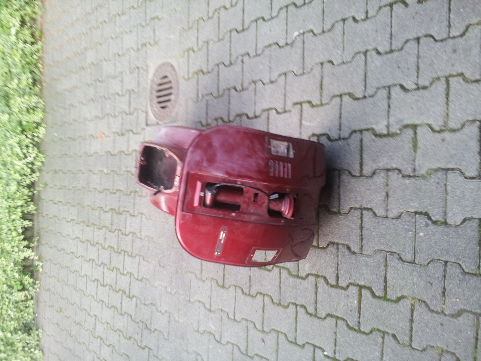

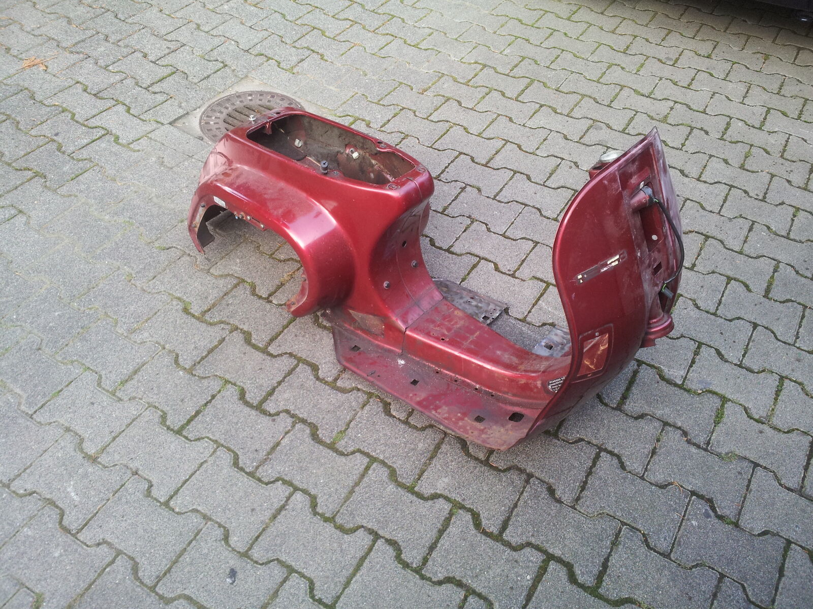

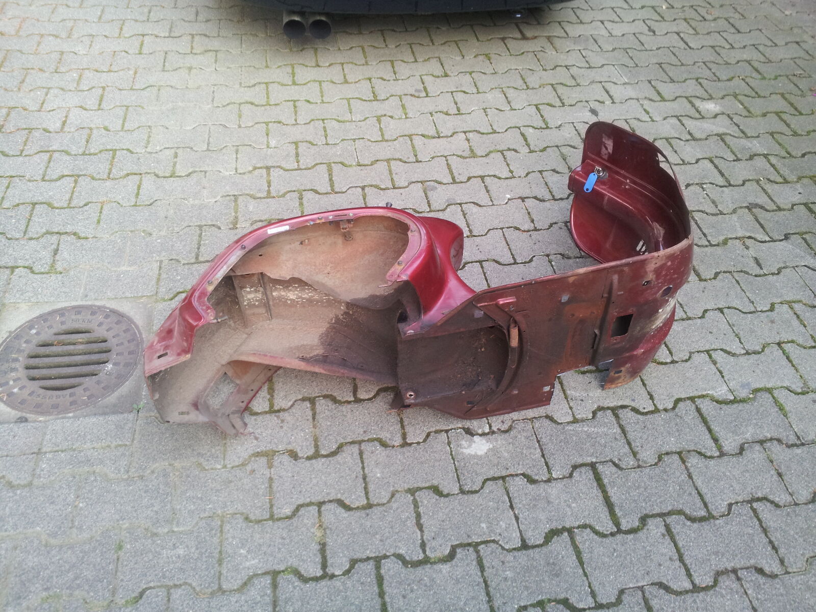

So heute hab ich es doch noch geschafft die kleene vom Motor zu trennen
Jetzt wird morgen nochmal weiter geschliffen, sodass der Motorraum sauber und blank ist. habe an den Backen leider noch kleine Risse gefunden -.-
Aber muss ja eh noch das Trittblech schweißen.so ein paar Fotos hänge ich noch an
Das sind doch nur 2 oder nicht?
Unten fast am Schutzblech eins. Und oben wo der Lenker drüber kommt mit der konter Mutter oder hab ich was vergessen? -

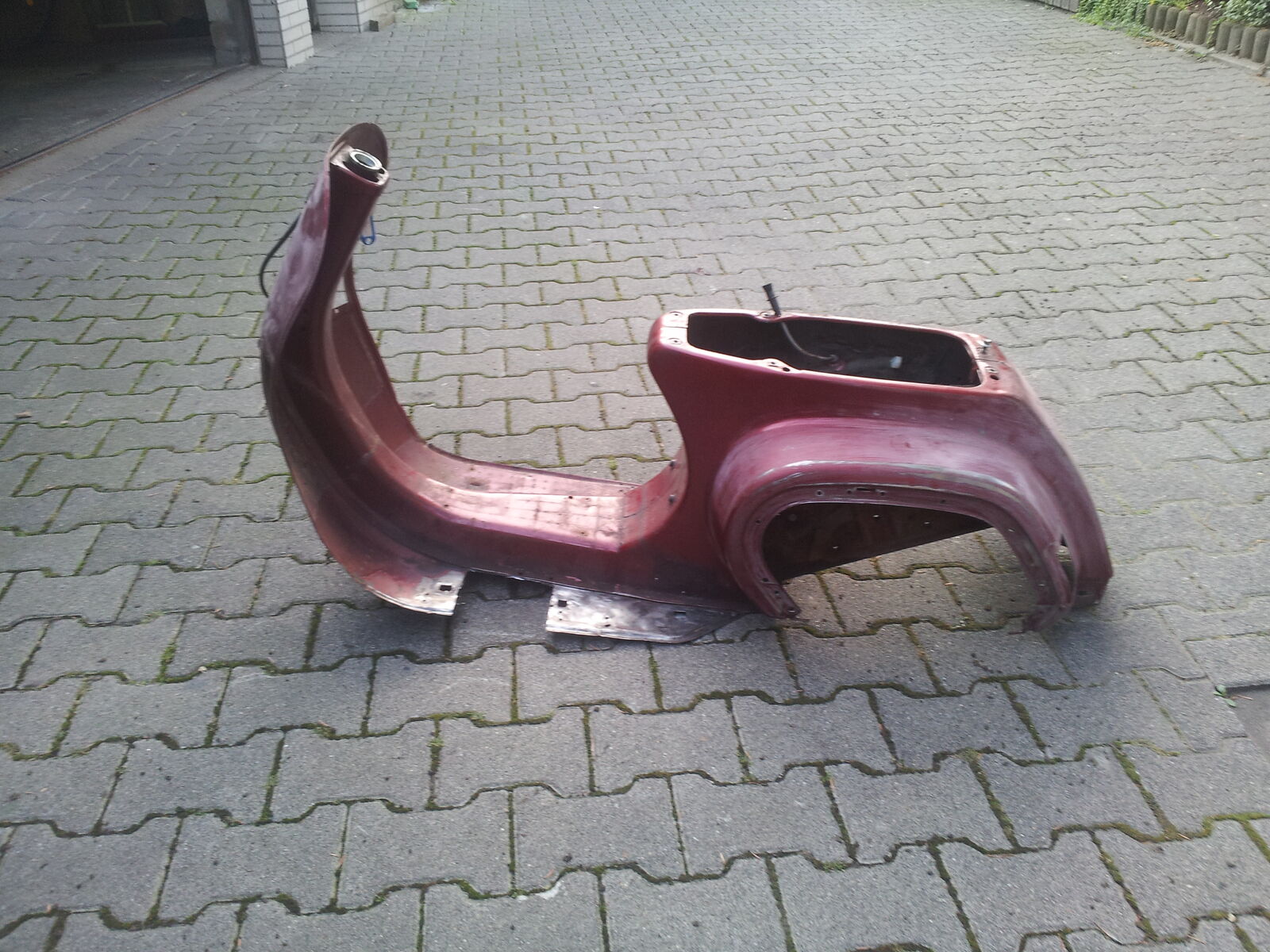

Nabend liebe Gemeinde,
Durch meine Jugendsünden ist meine kleene leider etwas vergammelt. Habe sie im Winter nach 2 Jahren Pause mal wieder angeworfen. Ein paar Liter Sprit und siehe da sie lief. Nun zu meinem Projekt.
Ich habe mir vorgenommen alles selber zu machen. Vom schweißen bis hin zum Lackieren. Ich weis jetzt kommen wiede die Einwände vonwegen nicht selber lackieren. Bla bla bla.
Da ich ausgelernter KFZ-ler bin Krieg ich das schon hin und mit dem Lacken der kleinen auch.
Am Auto habe ich schon Seitenteile lackiert und war zufrieden. Klar bekommt man das nicht so hin wie ein Lackierer aber ich will mir das selber was beweisen
vielleicht versteht mich der ein oder andere.

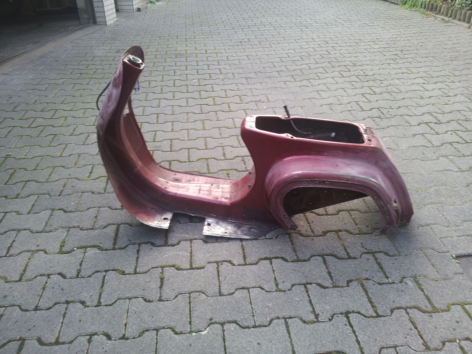

So zum Stand letztes Wochenende hab ich sie angefangen zu zerlegen. Siehe da ein großer riss im Bodenblech c.a 5-8 cm lang. Woher durch den scheiß Seitenständer. Das dingen ist erstmal direkt auf den Müll geflogen. Nun ja Blech aufgetrennt c.a 8*8cm werden die nächste Woche wohl mal ein neues rein schweißen.1 Fragen: wo bekomme ich diese Strebe her die in der nähe des Bremspedal her geht? Link wäre nett habe in der bucht nichts gefunden.
Lenker mit Gabel habe ich entfernt.
2 Frage: Taugen die Gabellager/Lenkerlager von eBay etwas? Kosten so um die 20€ Jemand Erfahrungen?
Felgen habe ich schon Silber lackiert.
Jetzt zur nächsten Hürde. Der Lenker mit Unterteil ist ab. Jetzt liegen natürlich die Züge etc noch im Rahmen. Wie bekomme ich die Schaltzüge am Motor ab? Bin in der Sufu nicht schlau geworden. Bitte da einmal um Rat.
Da der Motor erstmal zum Lackieren und sauber machen raus soll!
So sandstrahlen werde ich sie nicht lassen, da sind keine weiteren starken roststellen hat. 2-3 noch am Beinschild wurden aber schon abgeschliffen.
Dafür eine menge Kratzer und ein paar tiefe.
Ich werde die Vespa voraussichtlich in Schwarz lackieren. Gefällt mir immer noch am besten. Vielleicht mit irgendwelchen Akzenten an den seitendeckeln oder am Schutzblech. Vielleicht habt ihr ein paar schöne Ideen oder Bilder?Bilder werde ich die tage für euch machen. Ich sage jetzt schonmal danke für die Hilfe.

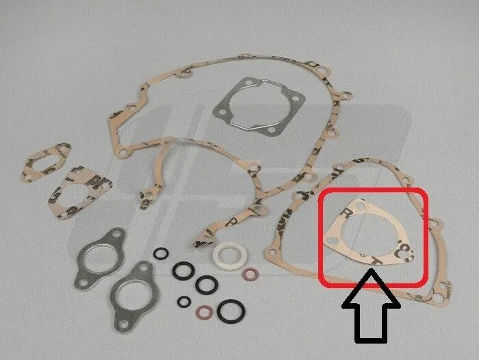

ich bin schon seit 3 tagen auf der duche auf die dichtung die zwischen motor block und Bremstrommel kommt in dem Bild habe ich diese mal mackiert.
bekommt man die auch einzeld? odr muss ich die im dichtungsset kaufenmfg

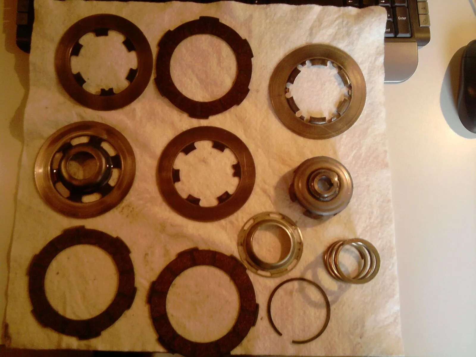

habe letztens meine Kupplung ausgebaut und jetzt bin ich mir nich emhr sicher ob alles da ist weil da bisschen was daneben ging
also ich hab noch die kork scheiben mit den metallplatten, die klaue mit den 6 teilen da, die oberste scheibe, die feder, den ring zum sichern und metallkreis mit den schlitzen der unten dem sperrring ist. muss da noch sone gebogene scheibe rein?
Diese hier:?

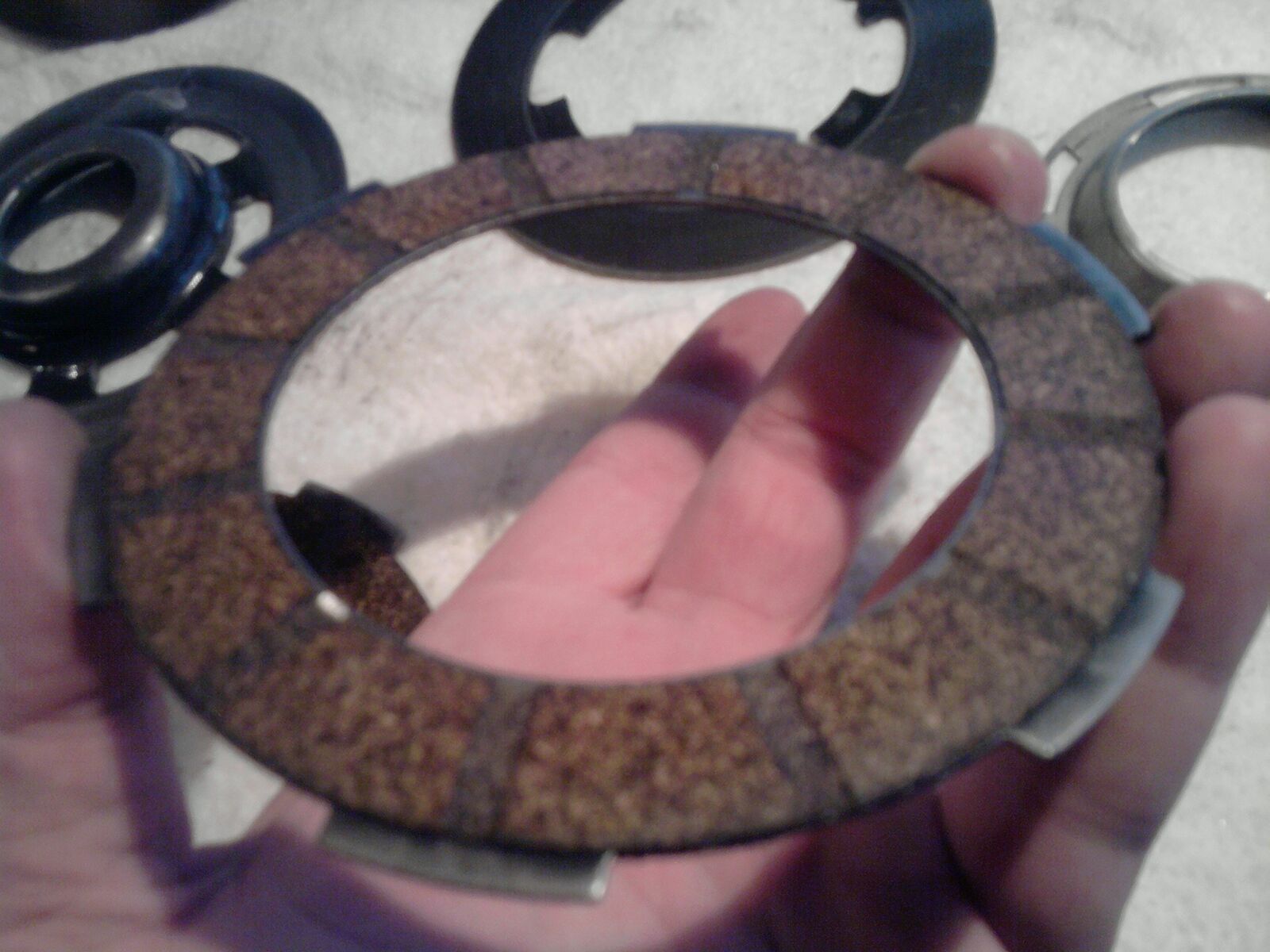

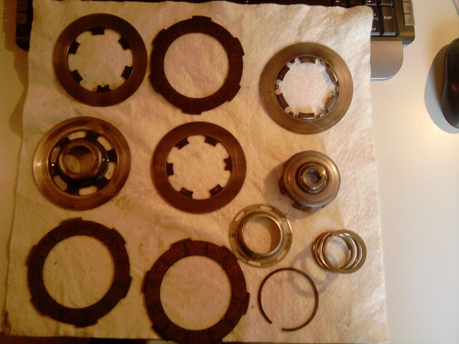

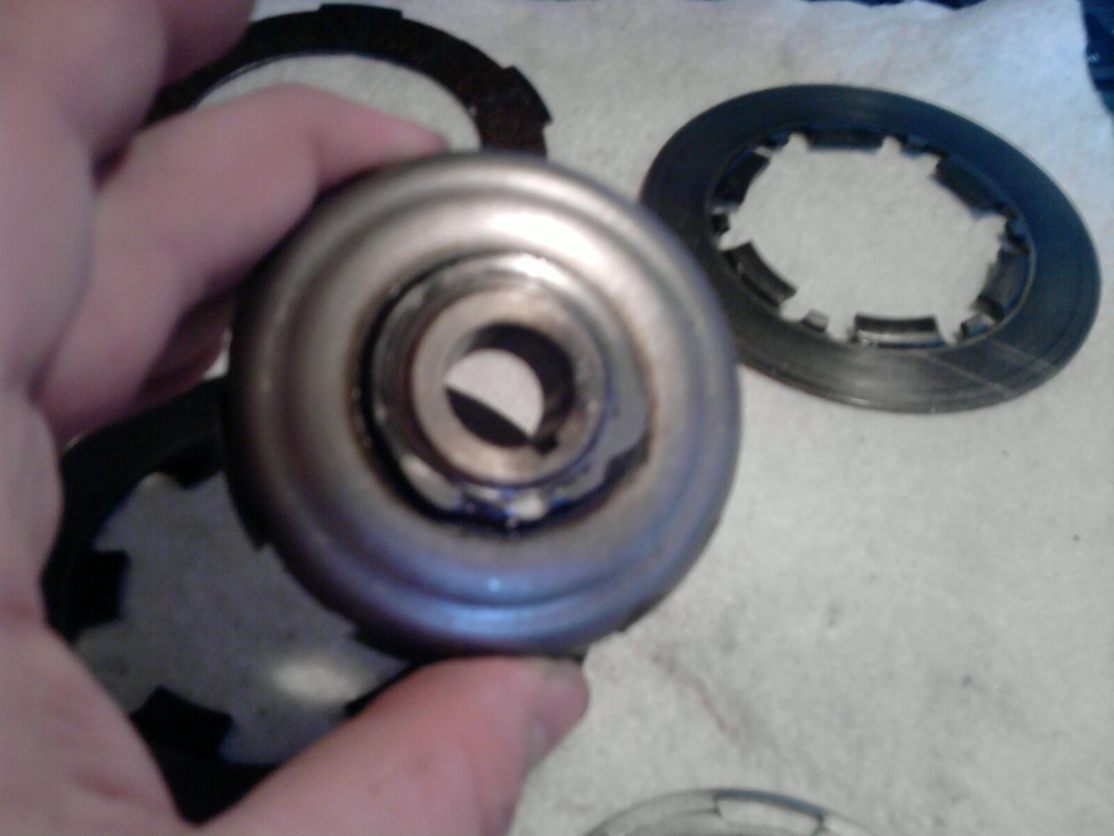

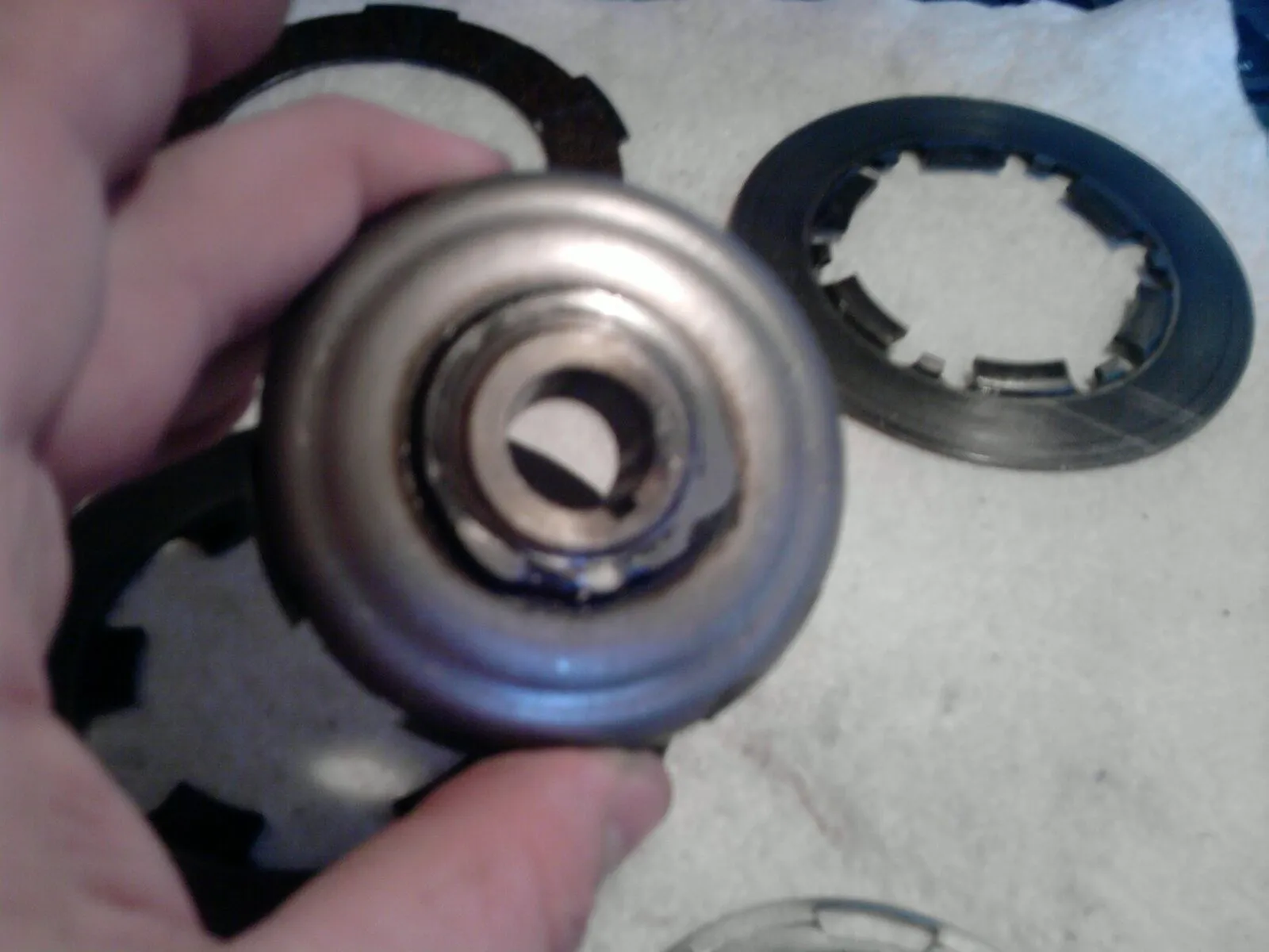

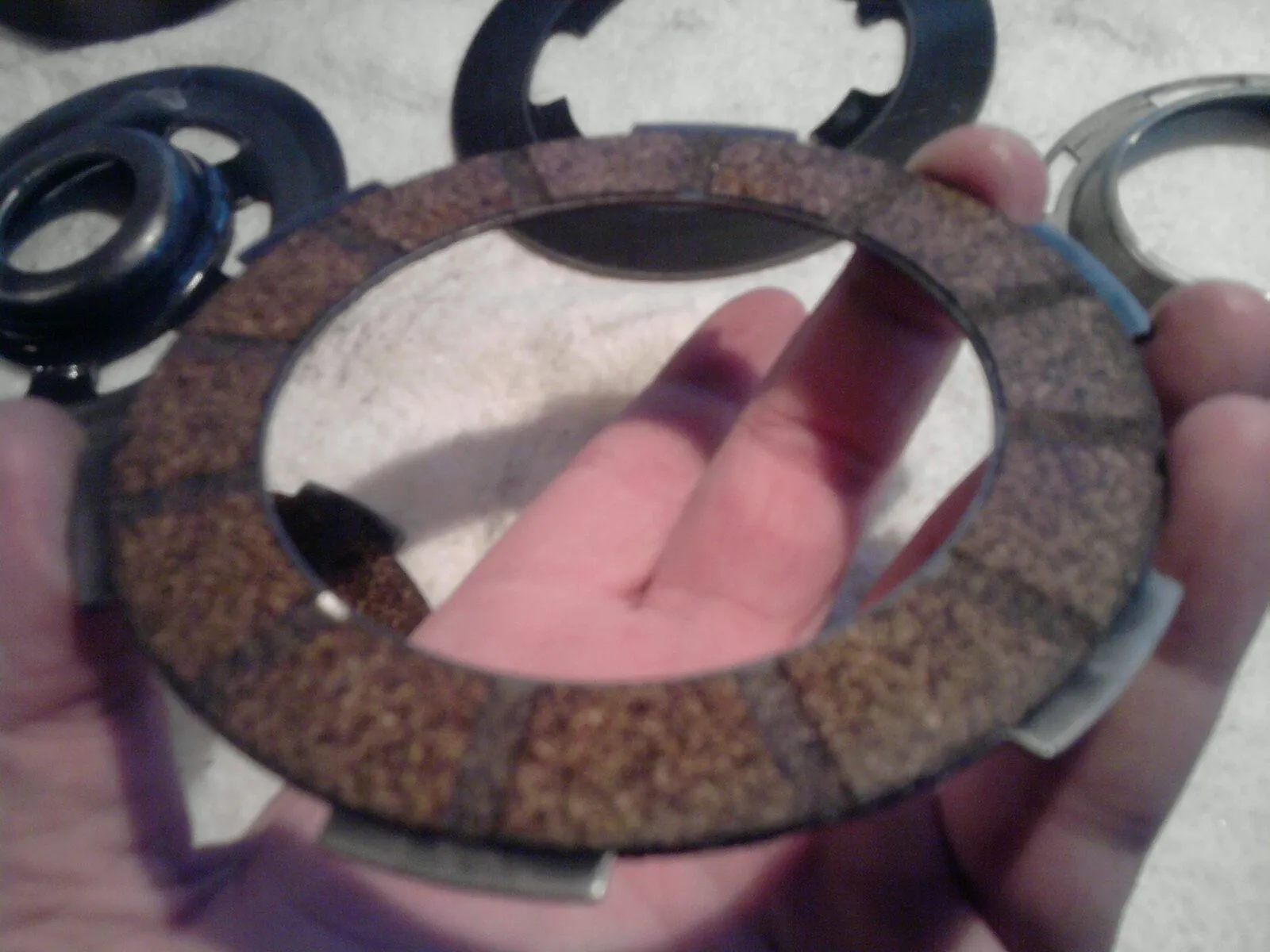

also hab heute mal die zeit gehabt die Kupplung zu zerlegen..
Bilder häng ich an.
Die kork beläge sehen ziemlich runter aus so maximal 1-2 mm noch
machne zwischenscheiben(diese aus Metall) haben kleine Kratzer /kratzspurenDenke mal das die Beläge neu müssen, weil da ja eh nur noch so wenig drauf ist. Nur die Ankerkorb oder wie diese Teil hinten mit den 6 Klauen heißt, is hinten ziemlich am glänzen...

Also wenn ich jetzt alles richtig verstanden habe nich die komplette kupplung sondern nur die Beläge?
Kann mir mal einer bitte von scooter-center die links schicken von dem was ich alles brauche :wacko:
in dem thema hab ich garkeine ahnung.
deswegen hatte ich auch gedacht lieber komplette kupplung kaufen bevor son gefummel wird und irgendwas falsch zussamen kommt...danke schonmal
