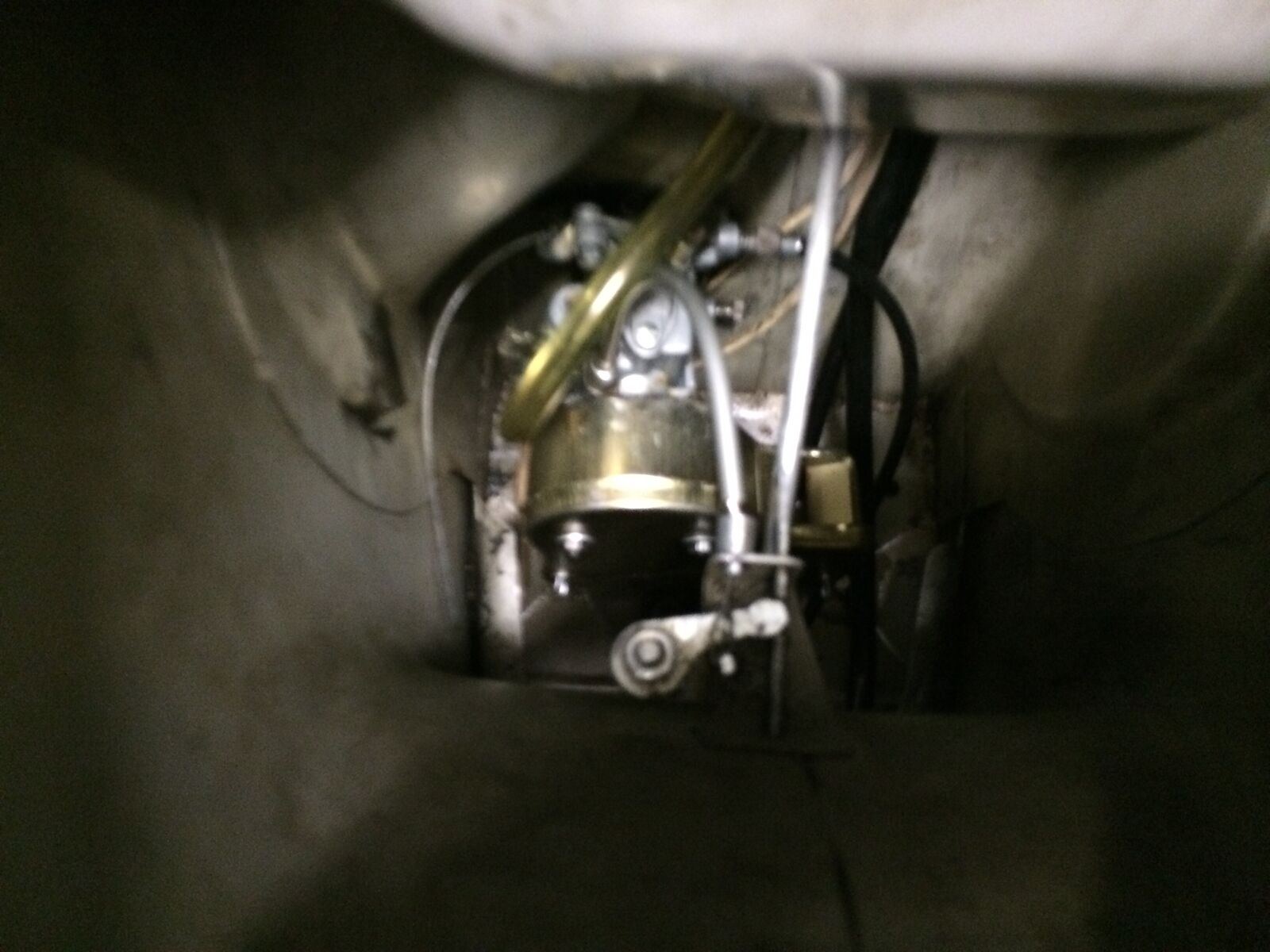

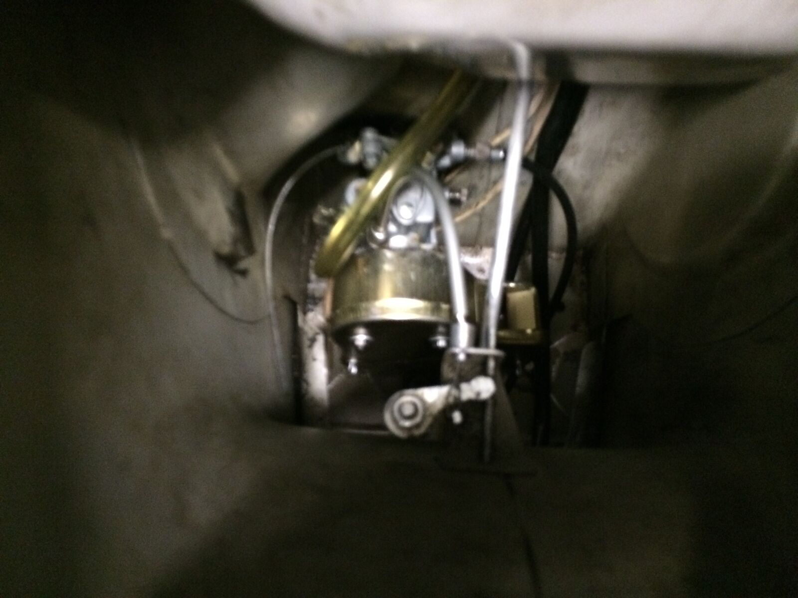

    Hallo zusammen.
    Gestern bin ich mit meiner Vespa ca. 10 KM gefahren. Der Motor fing an zu stottern. Danach ging er langsam ganz aus.
    Ich hatte die Zündkerze ausgebaut. Die war trocken.
    Nach längerem Waten ging der Motor wieder an und ich konnte weiterfahren. Aber nicht lange und das gleiche Problem kam erneut.
    Ich habe einen neuen Benzinschlauch eingebaut (vor einer Woche)
    Am Ende vom Tank zum Schlauch ist etwas Benzin im Schlauch. Dann kommt lange kein Benzin im Schlauch. Erst wieder kurz vor dem Vergaser ist wieder Benzin drin. Kann es sein, dass der Schlauch einfach zu lang ist?
    Über Eure Antworten freue ich mich. :-7

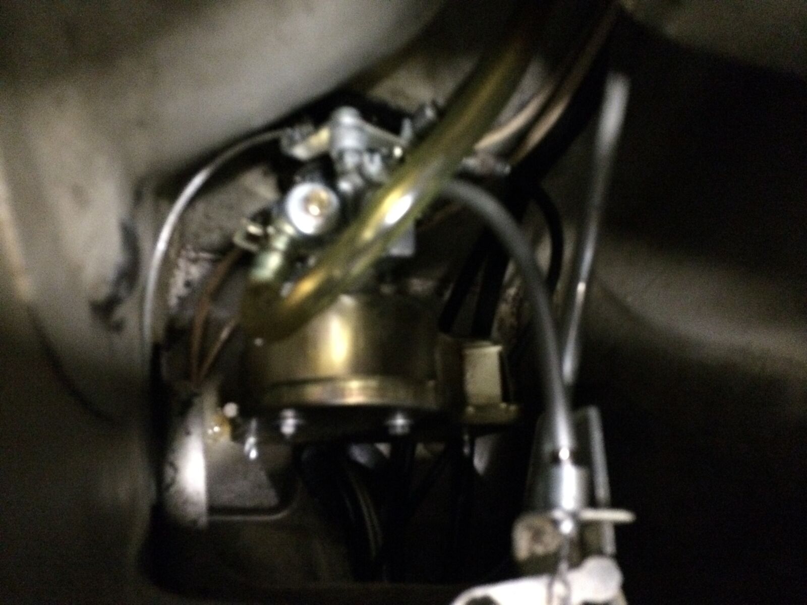

    Nicht nur zu lang, auch falsch verlegt und das falsche Material. Der Kunststoffschlauch wird hart und undicht, nimm Treibstoffleitung. Und verlegt gehört der so.

    Na ich hab Dir doch rein gemalt, wie der Schlauch laufen sollte.

    seit wann fließt denn in zeiten der erdanziehung benzin aufwärts? ;)
    vom tank bis zum gaser sollte der schlauch nur abwärts gehen, du hast dir nochmal ne schöne schlaufe reingelegt und siehst da ja auch schon auf dem pic, dass es nicht mehr weiterfließt.

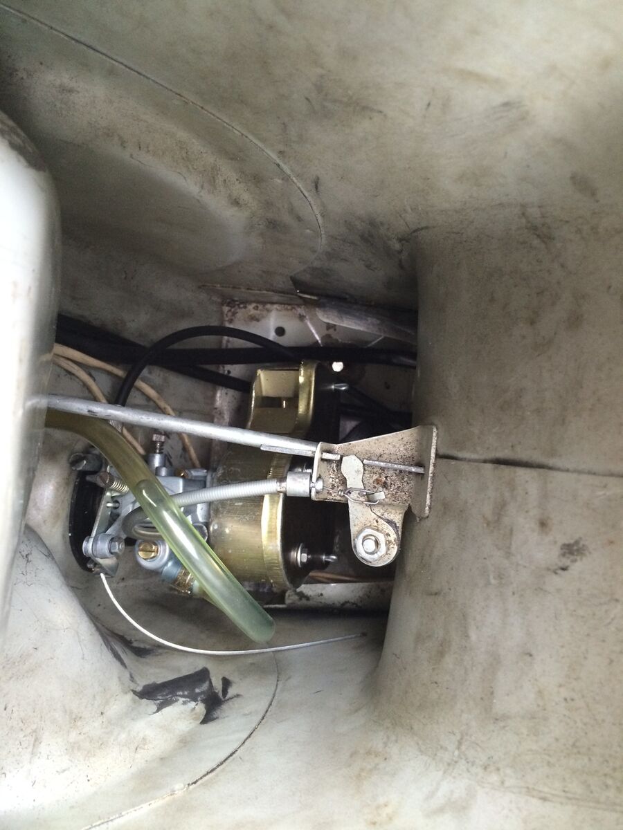

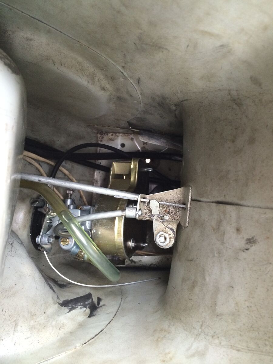

    • August 13, 2014 at 18:04
    Hallo zusammen. Vielen Dank für eure Unterstützung. Hab den schlauch mal gekürzt. Es sieht gut aus!
