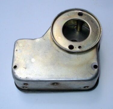

    Hallo Leute
    Gehört hier zwischen Luffi und Gaser 19-19 eine Dichtung hin
      • 15.91 kB
      • 376 × 361
      • 180
  • PauliV50
    20
    1,050
    206
    Saarland
    • August 15, 2014 at 14:37
    ich glaube mich zu erinnern, dass an der Stelle von Vergaser,an dem der Luffi dran kommt, NUR eine Art Kork-Dichtungsring dran ist, an dem dann der Luffi mit Hilfe von 2 Muttern drangeschraubt wird...
    Ich hatte den kompletten Satz gekauft und da war nicht eine spezielle Dichtung dabei, die noch zusätzlich dran musste..
    Also nur schauen, ob am Vergaser eine Kork-Dichtung dran ist und den Luffi einfach drauf schrauben.
    Bitte korrigiert mich, wenn ich was falsches sage. :rolleyes:

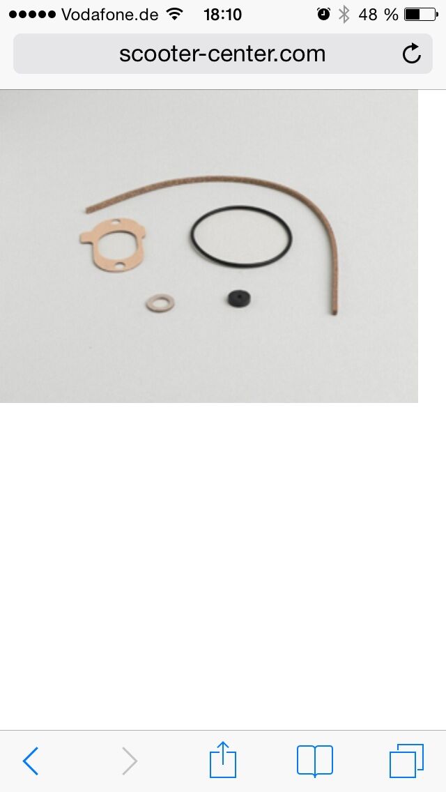

    • August 15, 2014 at 18:11
    die oberste Dichtschnur ist das ! Wird in der Ringnut vom Vergaser eingesteckt
  • Gast270222
    • August 15, 2014 at 18:17
    Einzeln bekommt man die nicht ?
    Danke Dir für den Link
    Michael
    • August 15, 2014 at 18:53
    Nicht das ich wüsste , ich schmeiß die immer weg ... Brauch die nicht !
    Mal ganz davon abgesehen ist die eh nicht wichtig.

    • August 17, 2014 at 15:00
    Ahhhhh genau, das ist diese "Kork-Dichtring", die ich meinte.
    Sollte aber, wenn du den Vergaser neu kaufst, schon dran sein...
    Gruß :D
  • shova50
    52
    24,287
    4,590
    Pontedera
    Lampe Vorne
    Roller-aus-Blech
    • August 20, 2014 at 00:05
    ja, es kommt eine Dichtung an dies Stelle.
    Diese ist im Dellorto Dichtsatz für PV enthalten.
