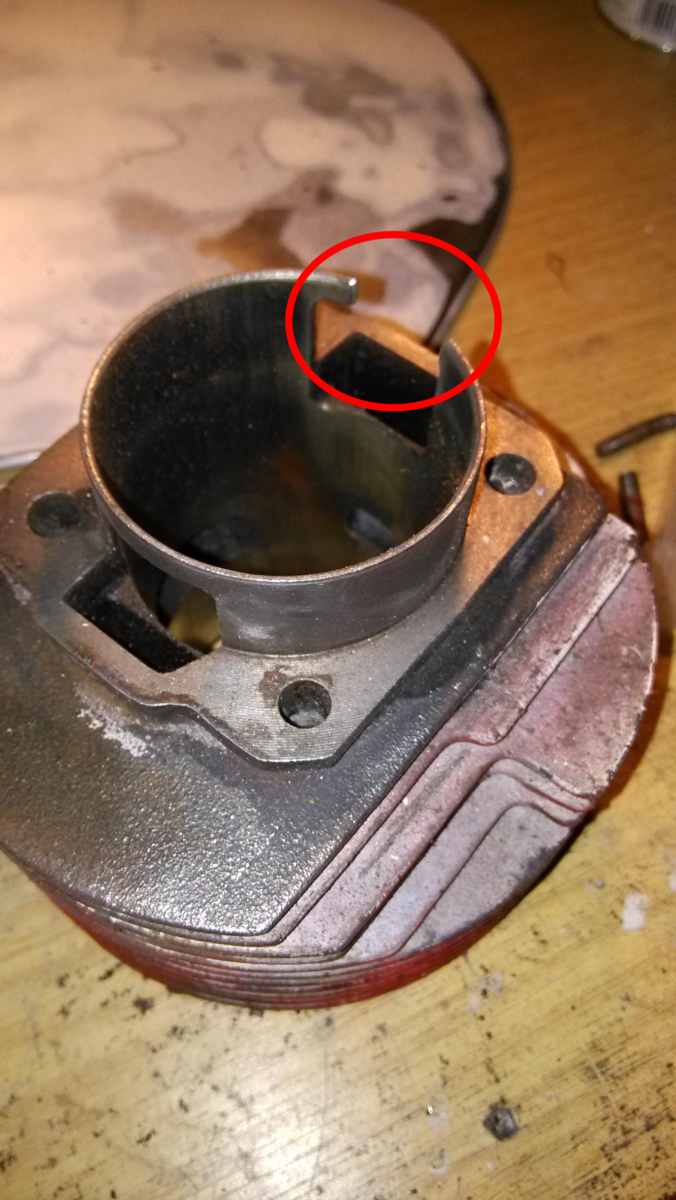

    Hallo Leute.
    Ich habe bei einem bekannten noch einen alten DR Zylinder (ich glaube 133er) gefunden. Allerdings ist am Zylinderfuß ein Stück weggebrochen (siehe Foto).
    Kann man den Zylinder dennoch fahren?
    Schönen Gruß,
    cv.

    • August 26, 2014 at 08:31
    Bruchkante entgraten und weiterfahren

    • August 26, 2014 at 09:33
    dito
    schoen anphasen dann passt das

    • August 26, 2014 at 10:15
    Vielen Dank. Da bin ich jetzt beruhigt. Ich habe da nämlich wenig Erfahrung mit.
    Jetzt noch den passenden Kolben auftreiben ;)

    • August 26, 2014 at 20:46
    Wird ein 135er sein. Dann passt dieser Kolben

    • August 27, 2014 at 01:04
    Zitat von fgib98
    wird ein 135er sein. dann passt dieser kolben
    hallo. ich konnte mit der schieblehre nicht nachmessen, sondern nur mit dem zollstock :d
    durchmesser 57mm und der 135er hat laut artikelbeschreibung 60mm.

    • August 27, 2014 at 08:16
    richtig. ist ein 130er DR dann. kolben gibts bei den großen 3 buchstabenshops und oder bei grand-sport.de
