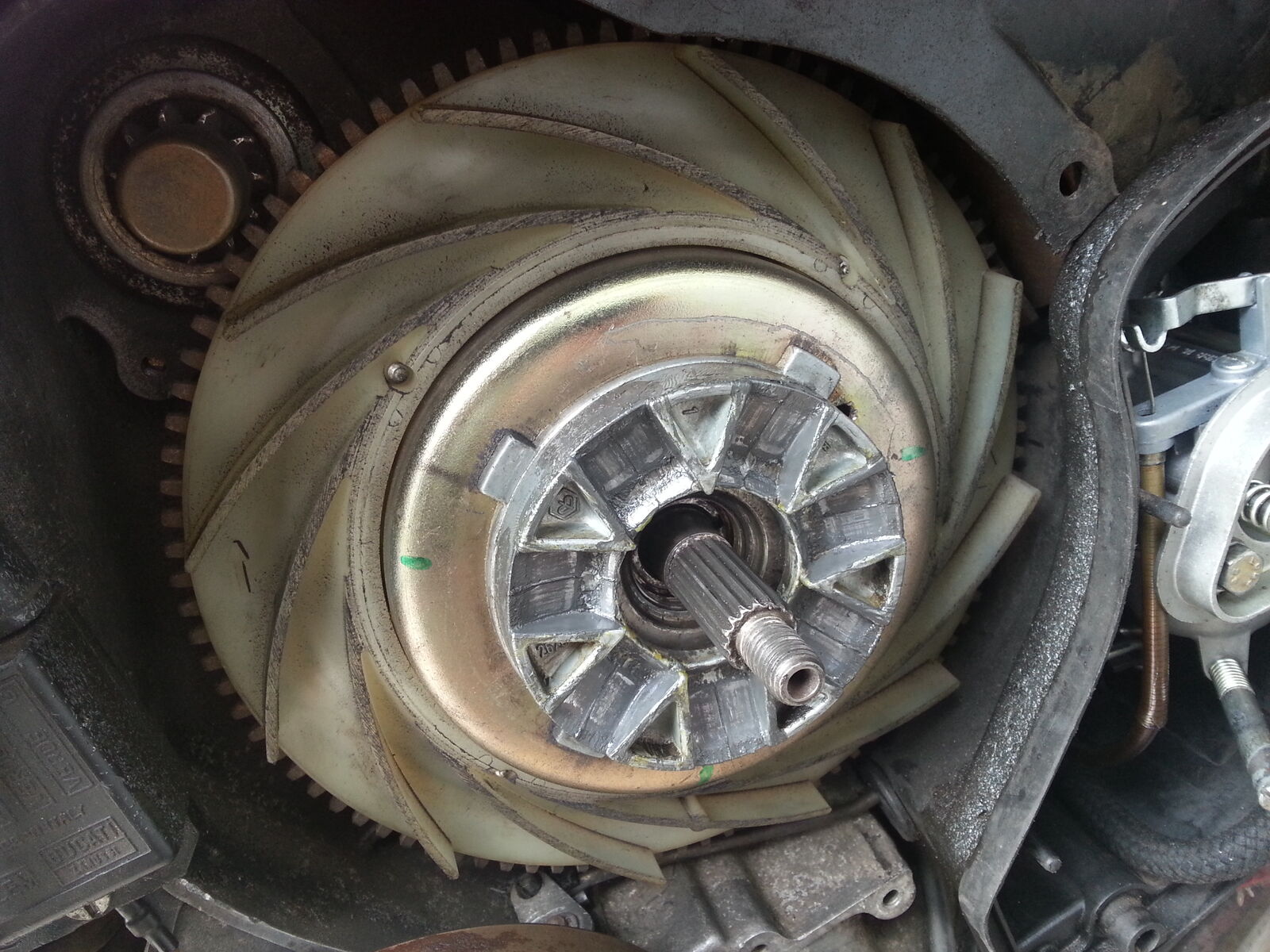

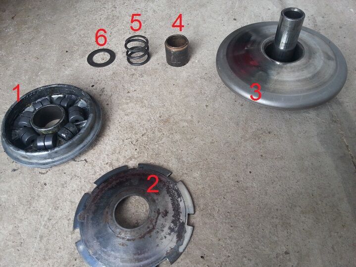

    ich versuche meine erworbene PK 50 S Automatica, Elestart BJ85, V5A1T wieder zum Laufen zu bekommen. Jedoch bin ich mri nicht sicher wie ich die Variomatik zusammenbauen soll. Leider habe ich dies in Einzelteilen erhalten. Ich bitte hier um Hilfe von Leuten, die sich damit auskennen. Ich habe auch Explosionsskizzen im Netz gefunden. Diese passen aber nicht so recht zu meiner Variomatik.
    Bild1 zeigt den ersten Teil der Variomatik welcher auf dem Lüfterrad befestigt ist.
    Bild 2 zeigt die restlichen Teile, nummeriert.
    Fragen:
    1) Fehlen Teile der Variomatik (außer Keilriemen)?
    2) In welcher Reihenfolge muss ich die Variomatik montieren? 1,2,3 ist relativ klar aber bei 4,5,6 bin ich mir nicht sicher.

    1 aufstecken, aufpassen das die Rollen nicht rausfallen.
    Danach folgt 2 und dann die 3. Dann kommt eigentlich ein Sicherungsblech und eine Mutter. Mit den Teilen 4 5 und 6 kann ich nix mit anfangen

    Stecke zunächst mal die Messinghülse (Gleitlager - Teil Nr. 4) in die Vario (Teil 1) und zwar so, dass das plane Ende des Gleitlagers später in Richtung Motor zeigt. Die Distanzscheibe (Teil Nr. 6) gehört auf die Kurbelwelle - einfach draufschieben. Teil Nr. 2 kommt einfach auf die Außenseite der Rollenvario.
    Nochmals in der richtigen Reihenfolge:
    1. Teil Nr. 6 auf die Welle schieben
    2. Teil Nr. 4 in Teil Nr. 1 stecken
    3. Teil Nr. 1 mit allen Variorollen auf das Variogegenstück am Lüfterrad stecken. Mit einem klitzekleinen Fettkorn "ankleben" und vorsichtig aufstecken, dass keiner Rolle verkantet.
    4. Teil Nr. 2 auf die Außenseite der Rollenvario
    5. Teil Nr. 1 auf die Kurbelwelle Stecken und verschrauben.
    Fertig!
    Die Feder gehört m.E. nicht zu diesem Vario-Konvolut. Wo auch immer die herkommt. Mit der Vario hat sie nichts zu tun.

    kann es ein, dass die Feder zwischen Vario und Teil Nr.6 im ersten Schritt kommt?
    Ich habe hier im Forum einen Post gelesen, mit einer ähnlichen Fragen und dort war die Feder auch abgebildet. Finde den Post leider im Moment nicht mehr.
    Wenn ich das Bild1 anschaue, dann sieht man dort eine Nut, wo die Feder genau reinpassen würde.
    Ich denke die Auswirkung der Feder wäre, dass früher höchergeschaltet wird, da die Feder die Vario unterstützt.
    Wie siehst Du das?
    Oliver
