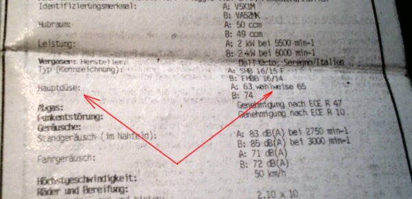

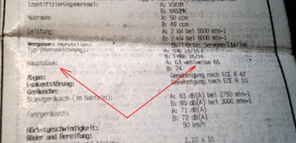

  • Vielen dank das schau ich mir alles mal genau an habe mich dazu entschieden den Vergaser auszubauen und zu reinigen und sämtliche Züge werde ich tauschen die sehen alle sehr übel aus
    naja eins nach dem anderen
    welche hd ist denn üblich ? oder läuft das hier anders ?
  • es hat gejuckt und ich habe mal eben die Beschreibung befolgt
    die kerze sieht nun auch gut aus standgas ist auch super
